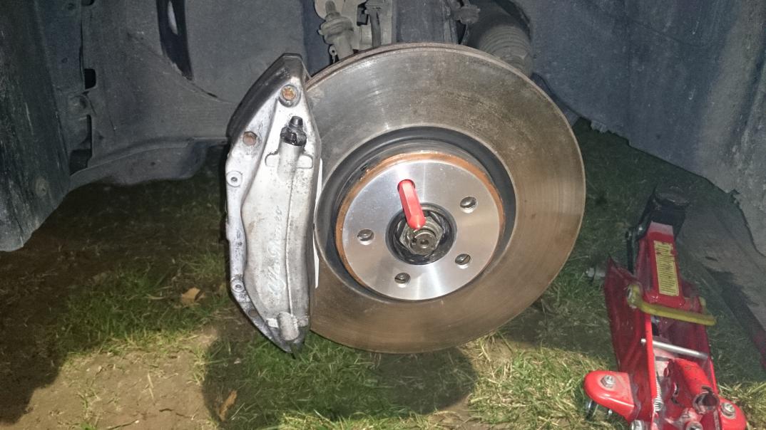

    Chłopaki - jak już tu się rozpisujecie o felgach pod brembo to mam pytanie:
    Dorwałem okazyjnie zaciski od ar166 i myslałem je wsadzić do mojej 156 razem z tarczami 310mm od ar 166. Oczywiście potrzebny adapter i rozpiłowanie otworów w tarczy.
    Mam takie fele jak na fotkach w załączniku.
    Te pięcioramienne to 16 cali 6,5Jx16H2 ET41,5 (zimówki)
    Te szprychowe to 17 cali 7Jx17H2 ET35 (letnie)
    I teraz pytania:
    1. Czy te 16cali to wejdzie na ten zacisk (chodzi mi o średnicę)?
    2. Czy wiecie może jaki dystans będzie potrzebny do felgi 16 calowej a jaki do 17 calowej?
    Odpowiem sam sobie na te pytania (bo po przymierzałem i sprawdziłem):

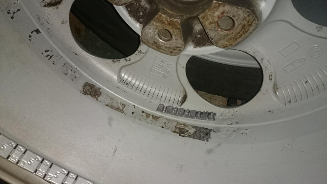

    1. Ta felga 16 cali wejdzie na zacisk od ar166 na tarczy 310mm od ar166 - i to BEZ DYSTANSU. Ale jest kłopot z odważnikami kół montowanymi od wewnątrz felgi przy ramionach. Trzeba naklejać na taki półokrągły rant albo mocować nabijane. Miejsca jest tak mało że nawet te cienkie naklejane delikatnie zaczepiają o zacisk (tylko te wewnętrzne przy ramionach).
    2. Nie trzeba dystansu ani do tych 16-tek ani 17-tek. Moje oba zestawy felg mają et 41,5

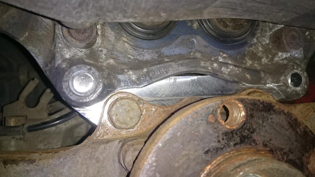

    3. Ja u siebie podcinałem (tzw szlifowanie zacisku) zacisk by nie zaczepiał o mocowanie piasty i by klocki były tam gdzie trzeba, (można mnie hejtować za to - ale jako bardzo czepliwy i upierdliwie dociekliwy inżynier postanowiłem skonsultować takie podcięcie i mozna je z czystym sumieniem zrobić).
    4. Osłony tarcz trzeba zdemontować,
    5. Przewody hamulcowe w 156 były w dwóch długościach: 36 i 41cm - lepsze są te dłuższe i pasują bez niczego, ori przewody od 166 mają ze 55cm i są za długie.
    Fotki wkrótce

    2. muszę odszczekać ten punkt: te 16 pięcioramienne wchodzą bez dystansu - ale jak ciężarki są wysokie to mimo iż są wklejone na rant to zaczepiają, 17 szprychowe wymagają dystansu 5mm (i śrub stożkowych 12x1,25 długości 28mm) - więc i jedne i drugie jeżdżą na 5mm dystansach.

    miejce wklejania ciężarków:
Nazwa:	DSC_2854.jpg
Rozmiar:	64.5 KB

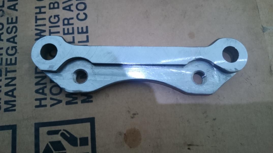

    sam adapter (ze stali kwasoodpornej):
Nazwa:	DSC_2861.jpg
Rozmiar:	59.4 KB

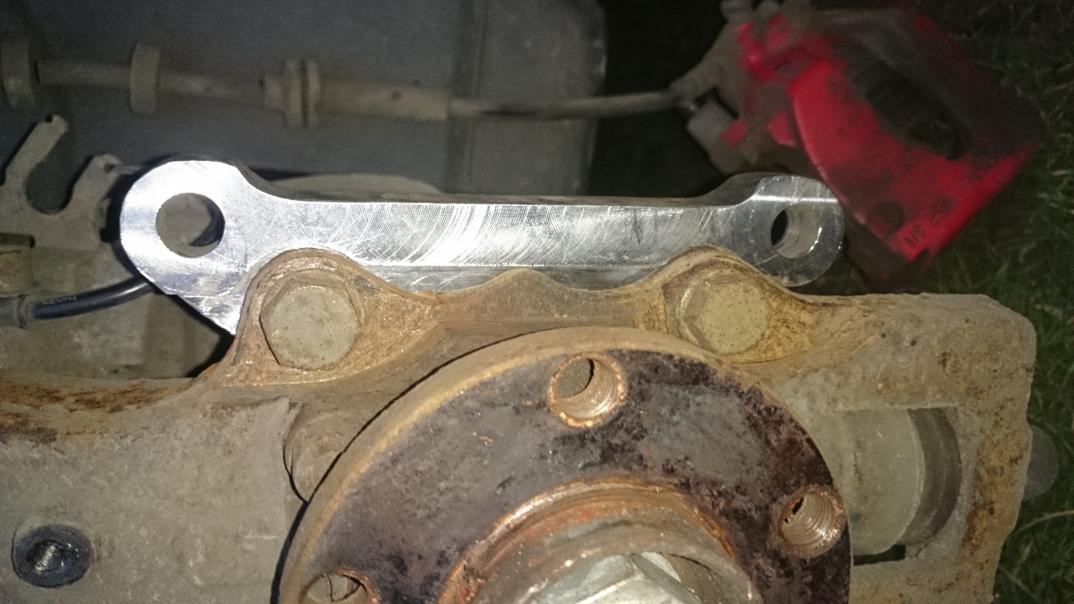

    adapter na zwrotnicy:
Nazwa:	DSC_2870.jpg
Rozmiar:	82.7 KB
    podcięcie zacisku brembo:
Nazwa:	DSC_2871.jpg
Rozmiar:	92.0 KB

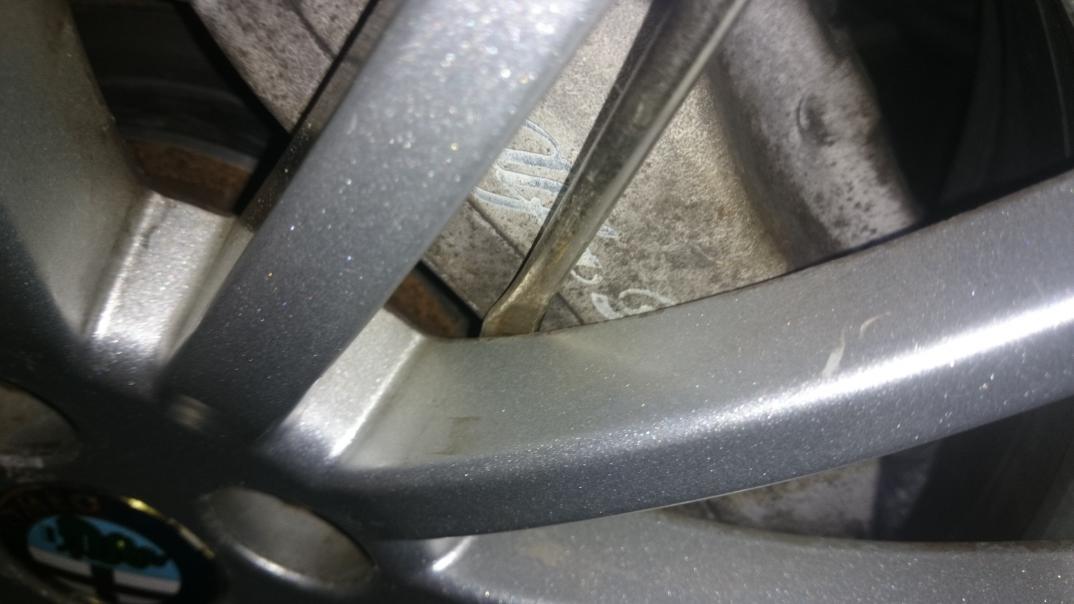

    tylko tyle miejsca pomiędzy szprychami a zaciskiem (2mm) i przy tych felgach tu jest ciasno:
Nazwa:	DSC_2891.jpg
Rozmiar:	63.8 KB
    zacisk z klockami i tarczą (otwory fasolowane, tarcza oryginał alfa), oraz dystansem:
Nazwa:	DSC_2956.jpg
Rozmiar:	94.1 KB
