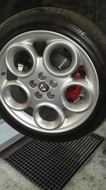

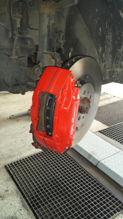

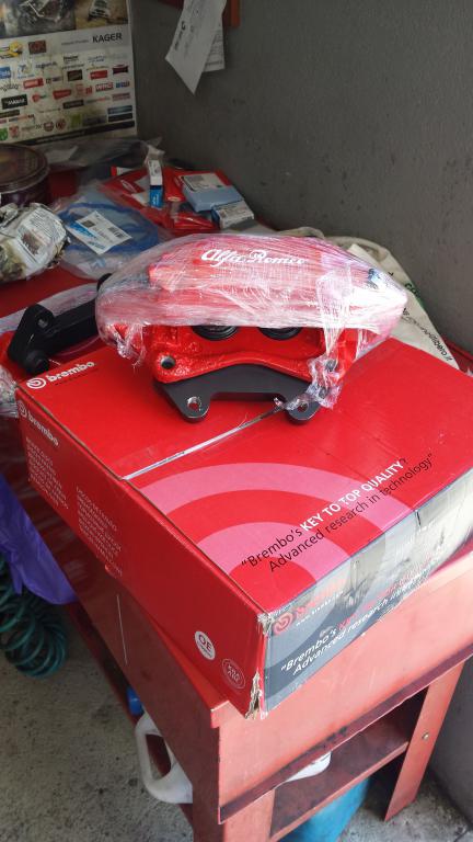

    Witam Wszystkich !
    Jestem już po ostatnich przymiarkach hamulców BREMBO z AR 166 3.0 V6 do mojej GTV. Tarcze 330mm z 147/156 GTA zaciski BREMBO Z 166 + dorobiony adapter.
    Wygląda to tak:
    tak jest po ... tak jest po ... i tutaj małe porównanie
