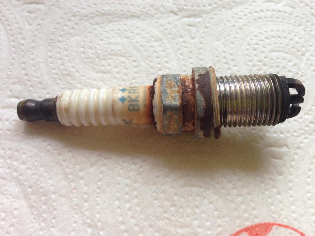

    Cytat Napisał dziadzia82 Zobacz post
    Nigdy w życiu nie było z NGK żadnych problemów czy te z Japonii czy z Gliwic.
    Czy kolega jezdzi na LPG ??? bo to by dużo wyjasinło i winny by tez sie znalazł

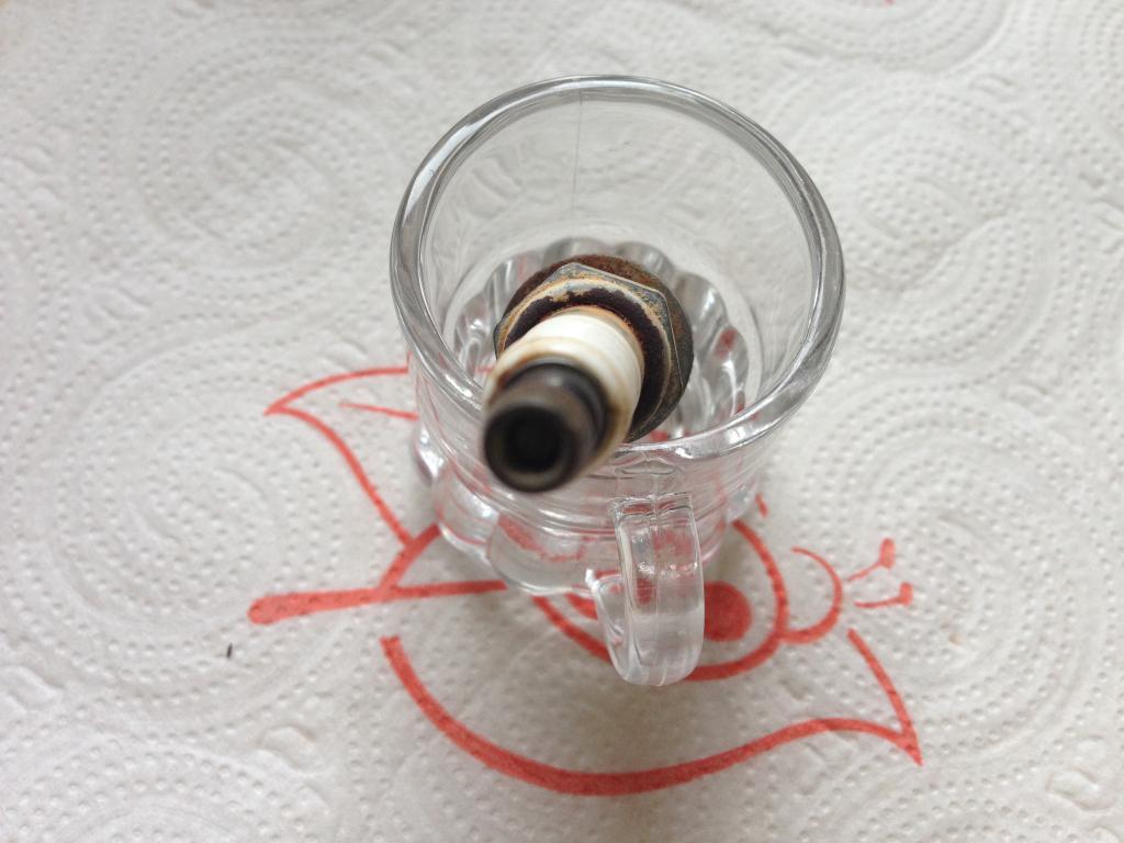

    Tak, ale to wcale niczego nie wyjaśnia bo świece były irydowe. Poza tym silnik był tak ustawiony, że po przekroczeniu 4000 obrotów automatem przechodził na benzynę więc nie było mowy o ciężkich warunkach eksploatacji. Zwykły bubel produkcyjny i tyle.

    A nie powiedzieli Ci w serwisie ,że na lpg należy wymienić świece po 20000km?.
    A z ciekawości co za g...á instalację lpg masz ,że nie wyrabia powyżej 4000 obr?

    Moze masz za bogata mieszankę na przejściu a z tym przejściem przy 4 tys to cos nie halo ja tez mam ustawiona blokadę przejścia ale pow. 5 tys lub na czas 14 ns na wtrysku instalacja tartarini. chodzi o ochrone turbo EGT i te pierdoły.
    Choć pekajace korektory w grupie FIAT spowodowane zubożeniem mieszanki i wzrostem EGT kochana ekologia

    Czyli za słaba instalacja lpg .W sumie lepiej ,że tak ustawili.Eh te serwisowe instalacje i to za jedyne 8-9 tyś
    http://www.forum.alfaholicy.org/atta...8-dscn5496.jpg
    A co do tej świecy to nie myłeś przypadkiem silnika.
    Coś trudno mi uwierzyć w przedmuchy przy takiej korozji.
    Bardziej bym się spodziewał sadzy ,oleju czyli bardziej na czarno niż na rudo

    Chyba przy przedmuchu by nie było takiej ostrej granicy a tutaj to faktycznie wygląda jakby świeca była zanurzona w wodzie. Woda mogła wyparować ale korozja swoje zrobiła, zresztą nie chce mi się wierzyć żeby kolega nie odczuł że silnik mu chodzi na 3 cylindrach

    Na 3 cylindrach chodzi silnik jak sieczkarnia co innego w silniku V6 V8 V10 V12 w tych to niewiele osób jest wstanie to stwierdzić ,,organoleptycznie,,

    Zeby byla jasnosc:
    - silnik pracowal bez zarzutu na 4 cylindrach, a nie na 3 tak jak koledzy sugeruja.
    - nie ma mowy o jakiejkolwiek wodzie, to nie uss nautilius,
    - kuku wyszlo na jaw przy rutynowej 30kkm wymianie swiec,
    - fajka jest okopcona tym rudym nalotem, wiec jest to ewidentnie przedmuch, ktory nie wplywal w istotny sposob na np. Cisnienie sprezania ale to co przez swiece przelecialo zrobilo swoje w tulejce.
    - ta ostra granica to miejsce dokad siega fajka
    przepraszam za brak pl znakow akt. jestem za granica.
    Ostatnio edytowane przez ipIV ; 29-03-2015 o 20:38

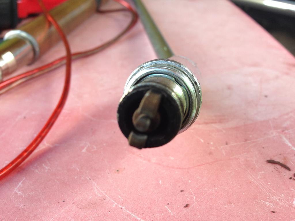

  10. #30
    06 2008
    Łódź
    AR GT JTS 2004
    1,607
Nazwa:	cewka1_od_dołu_cewka_2_od_góry_1.jpg
Rozmiar:	88.8 KB
ID:	162228Kliknij obrazek, aby uzyskać większą wersję
Nazwa:	cewka1_od_dołu_cewka_2_od_góry_2.jpg
Rozmiar:	90.2 KB
Nazwa:	świeca_cyl_1_2.jpg
Rozmiar:	76.8 KB
ID:	162230Kliknij obrazek, aby uzyskać większą wersję
Nazwa:	świeca_cyl_1_3.jpg
Rozmiar:	83.6 KB
Nazwa:	świeca_cyl_2_po_czasie_2.jpg
Rozmiar:	86.3 KB
ID:	162232Kliknij obrazek, aby uzyskać większą wersję
Nazwa:	świeca_cyl_2_po_czasie_8.jpg
Rozmiar:	77.8 KB
ID:	162233Kliknij obrazek, aby uzyskać większą wersję
Nazwa:	świeca_cyl_2_zaraz_po_wyjęciu_1.jpg
Rozmiar:	77.4 KB
ID:	162234Kliknij obrazek, aby uzyskać większą wersję
Nazwa:	świeca_cyl_2_zaraz_po_wyjęciu_2.jpg
Rozmiar:	73.7 KB
ID:	162235Kliknij obrazek, aby uzyskać większą wersję
Nazwa:	świeca_cyl_2_zaraz_po_wyjęciu_4.jpg
Rozmiar:	61.5 KB
Nazwa:	świeca_cyl_4.jpg
Rozmiar:	67.2 KB
ID:	162239Kliknij obrazek, aby uzyskać większą wersję
Nazwa:	świeca_cyl_3_2.jpg
Rozmiar:	85.0 KB
Nazwa:	świeca_cyl_3.jpg
Rozmiar:	78.0 KB
ID:	162237Kliknij obrazek, aby uzyskać większą wersję
Nazwa:	świeca_cyl_4_2.jpg
Rozmiar:	95.1 KB

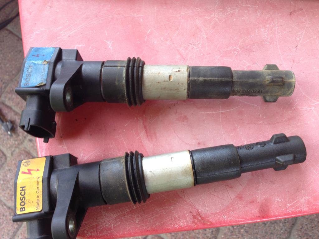

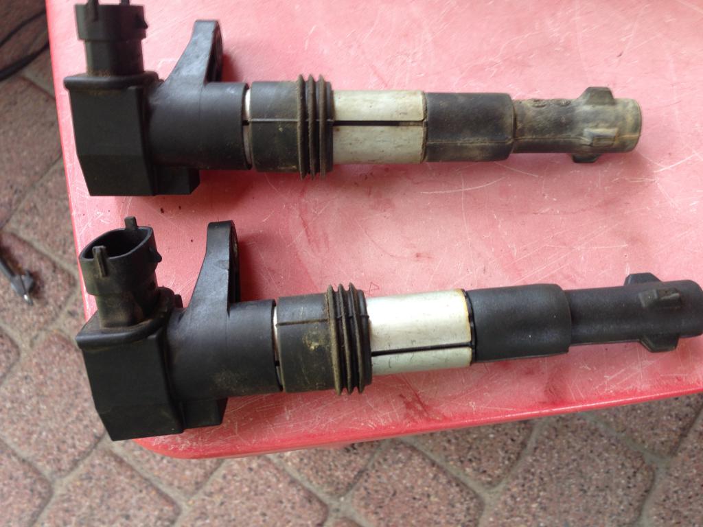

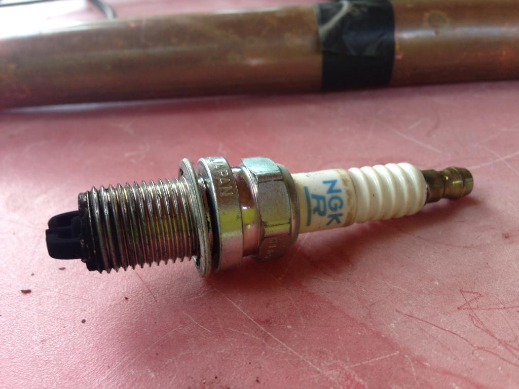

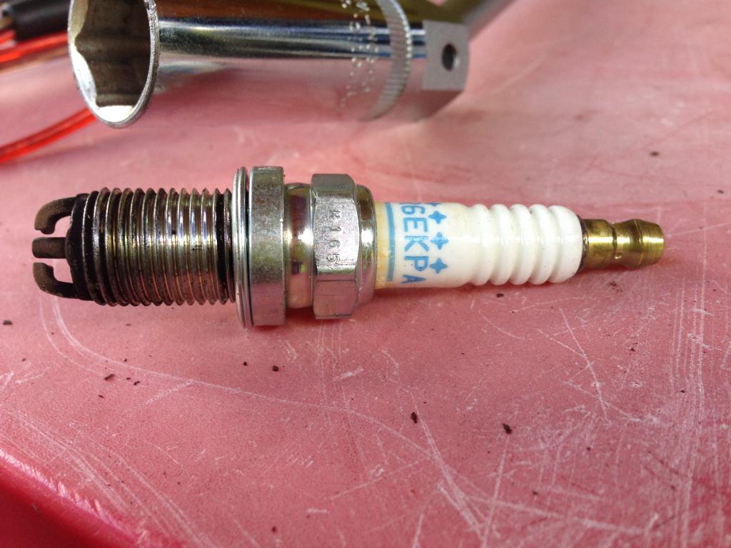

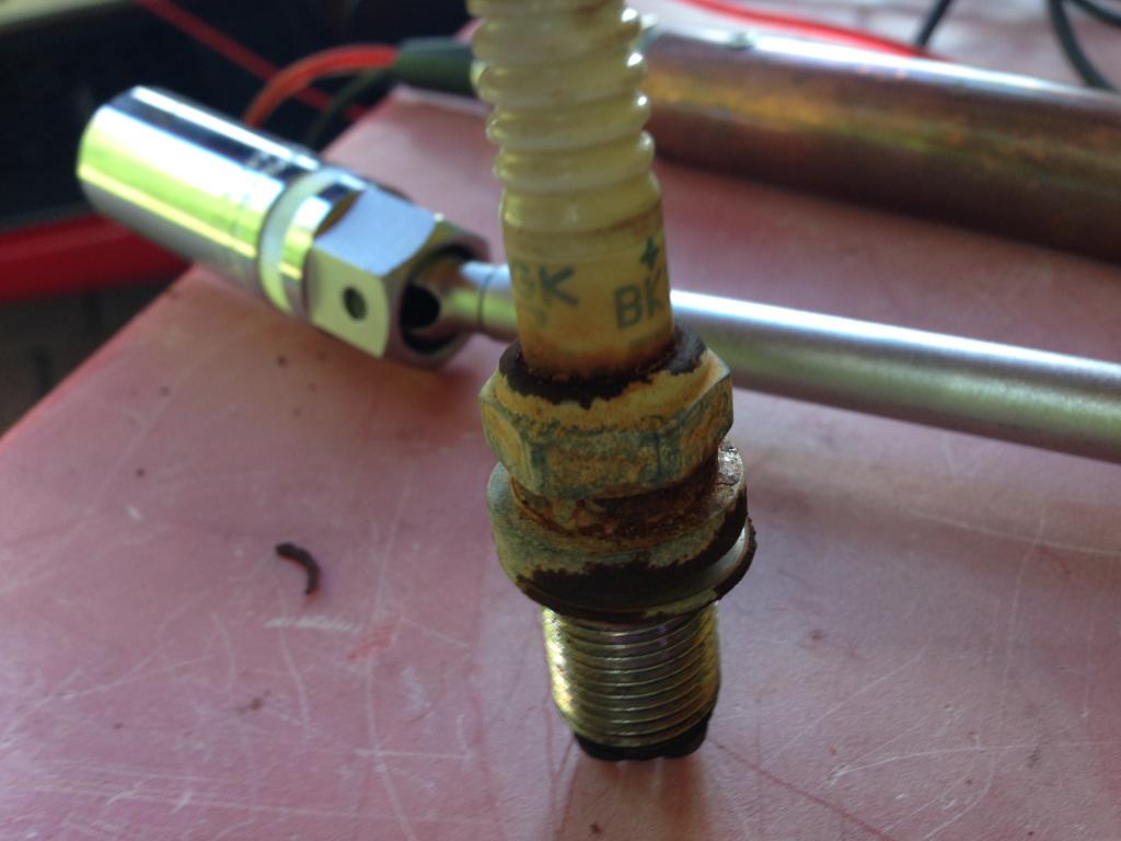

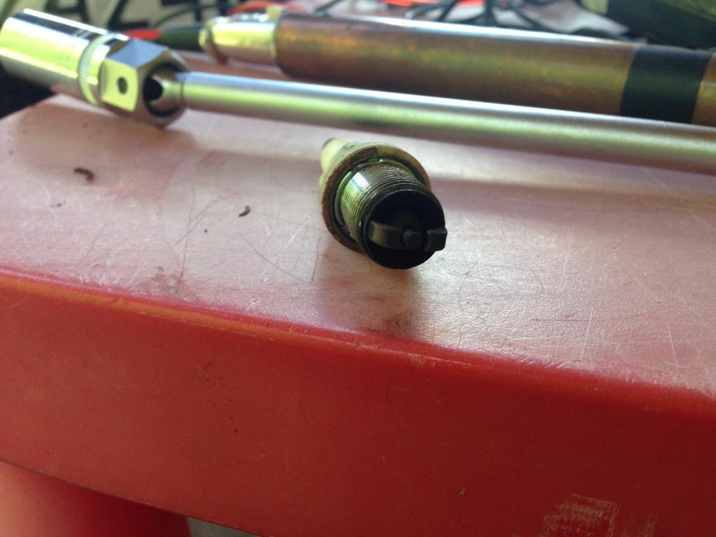

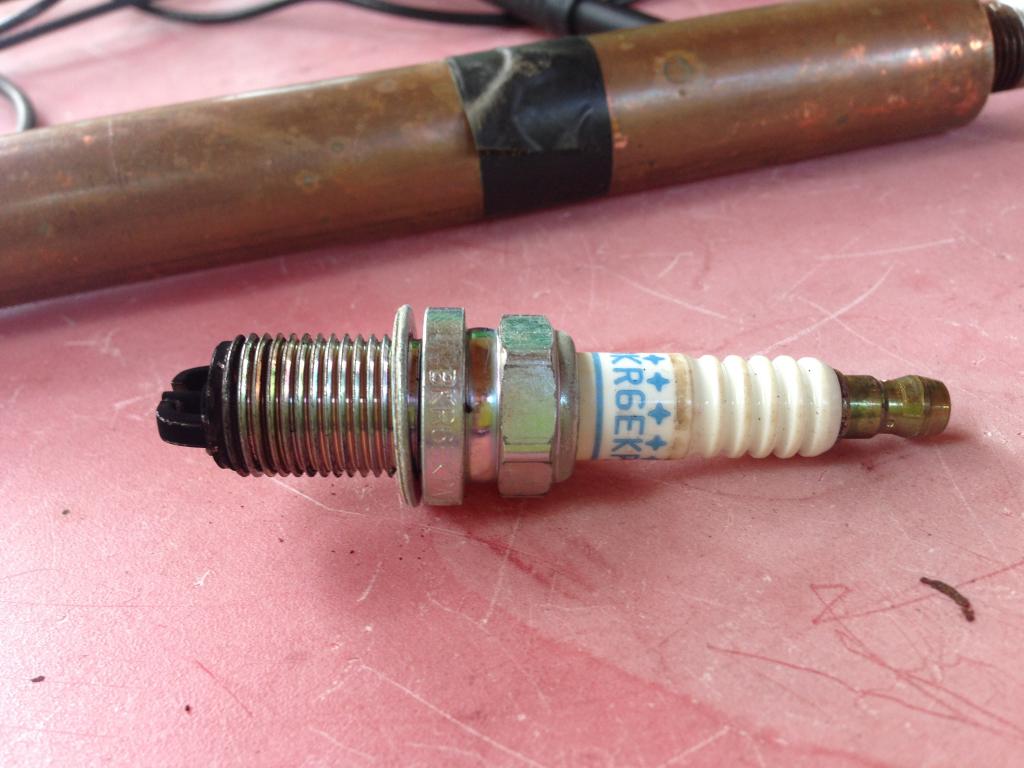

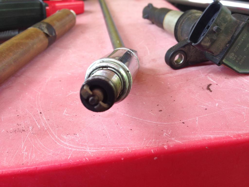

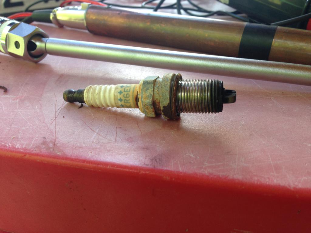

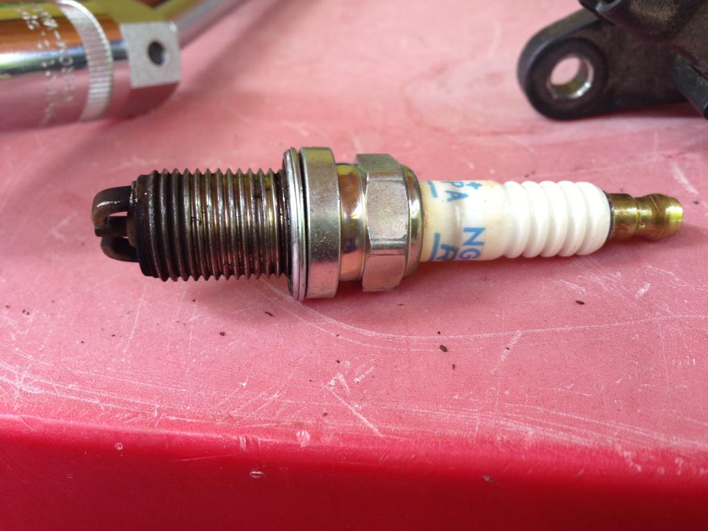

    Inny samochód, inna świeca, ale to raczej bez znaczenia, chyba.
    - Dokręcałam tak samo wszystkie świece.
    - NGK z ASO, w pudłach z sygnaturą ricambi oryginali.
    - to wg mnie był olej. Wleciał sobie, po prostu.
    Mogę potwierdzić, że nie miało to wpływu na pracę cylindra na który wkręcona była ta świeca, ani na parametry banku2. Cylinder palił normalnie. Na bogato to akurat pali 1.
    Gdyby tam był przedmuch, to oczekiwałabym, że będzie największy przy zamkniętych zaworach, w suwie kompresji, największe jest wtedy ciśnienie. A to powinno zmienić ciśnienia w silniku i w KS, a co za tym idzie parametry. Jak zawór wylotowy otworzy, to już chyba nie bardzo? W JTS produkty spalania to czarne są okrutnie.
    Uznałam, że to bez znaczenia. Szczerze mówiąc do świecy nic nie miałam, wymieniłam na analogiczną, NGK.
    Już sprawdzałam i się nie powtórzyło. W mojej GT to był olej, który dostał się do cylindra przypadkowo od góry, podczas wymiany oleju. To co na cewce, nalot olejowy, wysuszony. Musiało się sporo wlać i niefortunnie doszło do świecy, po czym temp. która tam panuje zrobiła swoje. Miałam obawy o cewkę, która została, ale jej charakterystyka pracy pozostała niezmienna. Taka była moja hipoteza.
    Ale piszesz tak przekonywająco, że nabrałam wątpliwości…
