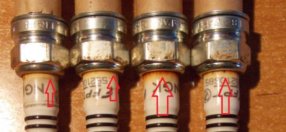

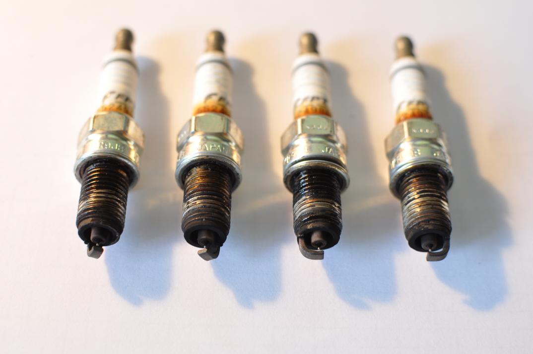

    Jestem ciekawy czy jak wymienialiście świece w 1.4 TB T-jet czy M-air mieliście również taki brązowy nalot.

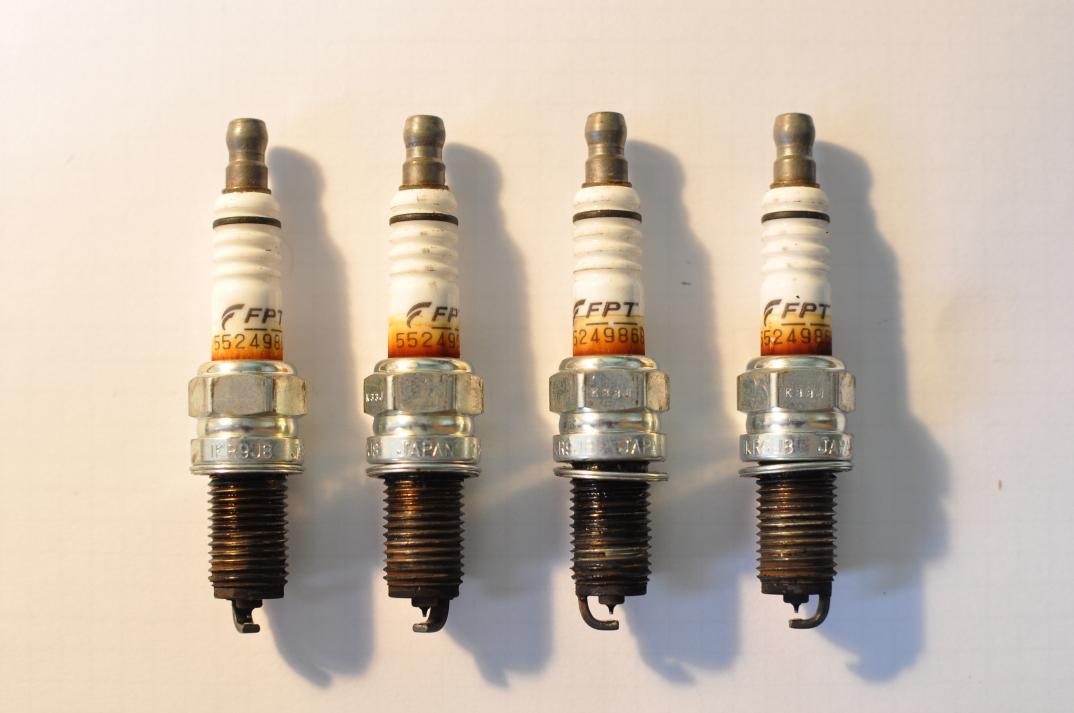

    Przy ostatniej wymianie świec (60 000km) zbagatelizowałem to. Stwierdziłem, że to kwestia wysokiej temp i tyle (przy 30 000km wymienione w ASO i te ze zdjęcia powyżej były wkręcone w ASO).
    Edit: Doprecyzuję, bo widzę że nie każdy dobrze zrozumiał powyższe zdanie:

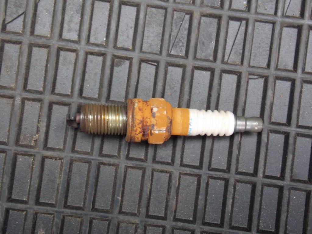

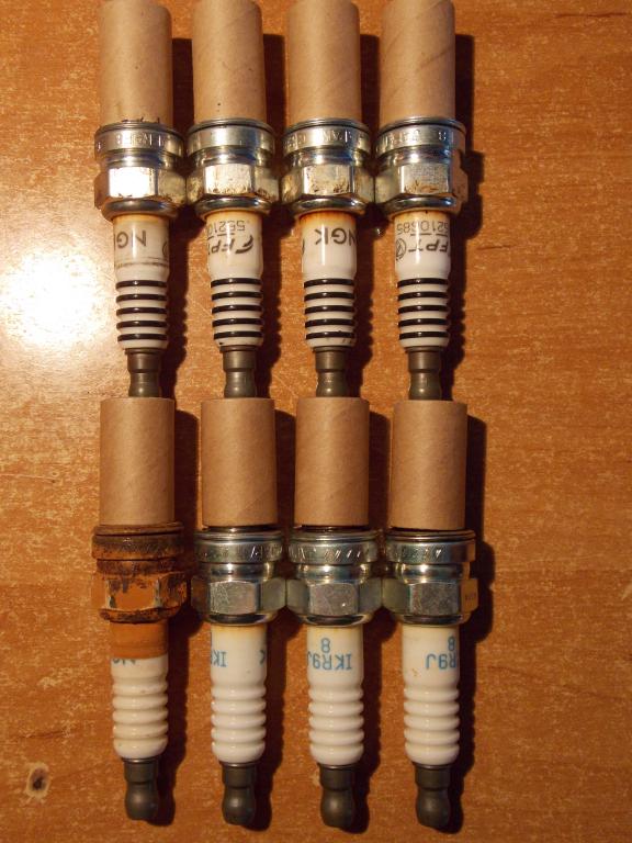

    Fabryczne świece wymienione w ASO przy 30 000km na te z powyższego zdjęcia. Następnie przy przebiegu 60 000km wkręcono poniższe z których jedna uległa dużemu rozszczelnieniu. Obecnie auto ma niecałe 90 000km.

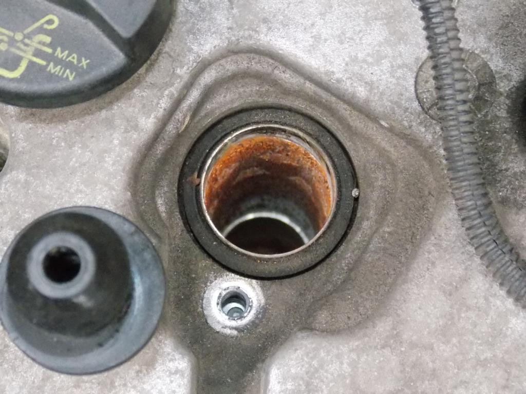

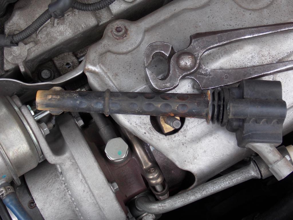

    Dziś zabrałem się za wymianę świec, wyjmuję cewkę i uuuuuuooooooo:
    Świeca się rozszczelniła i produkty spalania dostały się do wnętrza tulejki świecy powodując korozję. Także ten brązowy nalot to objaw wewnętrznej nieszczelności świecy.
    Tulejka świecy do wymiany przy okazji jak będzie potrzeba zdjęcia pokrywy zaworów - nie kosztuje dużo ok. 40zł. Także przy okazji się wymieni.
    Reszta świec ok, natomiast wszystkie mają nalot, mniejszy niż poprzednie ale za to jedna nadrobiła z nawiązką.
    Wygoglałem, że takie uszkodzenie świecy (ten nalot) to efekt zbyt mocnego dokręcenia.... no kurcze na to zawsze zwracałem uwagę. Wkręcałem świecę za pomocą przedłużki palcami do oporu i później kluczem o 180*. Jak się dochodzi do tych 180*, to czuć że podkładka uszczelniająca się zgniotła i zaczyna stawiać większy opór. Wtedy zawsze przestawałem kręcić.
    Jestem ciekawy czy u Was jest to samo. Jak tak to albo te 30 000km, to za dużo, albo te świece są bardzo wrażliwe na moment dokręcenia... bez klucza z kątomierzem ani rusz? Nie wystarczy już "na oko 180*?

    Ja niedawno wymieniałem u siebie tylko nie wiem po jakim przebiegu bo auto na tamten moment miało 102 600 km przejechane a nie doszukałem się w papierach wcześniejszych wymian u poprzedniego właściciela w Niemczech. Świece NGK oryginał - dwie miały lekkie obwódki a dwie raczej czyste.

    W poprzednim aucie mój klucz dyn. mieścił się zakresem. Świece należało dokręcić z momentem 28Nm i akurat zakres od tego się zaczynał. Producent świec podawał kąt dokręcenia 240*. I o dziwo jedno z drugim mniej więcej pokrywało się. Do mnie bardziej przemawia dokręcenie o kąt, bo przy zabrudzonym gwincie otworu świecy rozrzut kątów dokręcenia (jednocześnie stopień zgniecenia podkładki uszczelniającej) będzie różny... w szczególności przy tak małym momencie dokręcenia.
    Wracając do tematu - pytałem czy również pojawia się taki nalot u Was na świecach a nie o to jak należy montować świece. Bo wiem jak się wymienia świece mając narzędzia. Chcę zobaczyć po prostu czy faktycznie te świece są tak wrażliwe na moment/kąt dokręcenia, co by wnioskowało, że bez kątomierza ni rusz.
    Bo wychodzi na to, że nawet w ASO dokręcają za mocno świece
