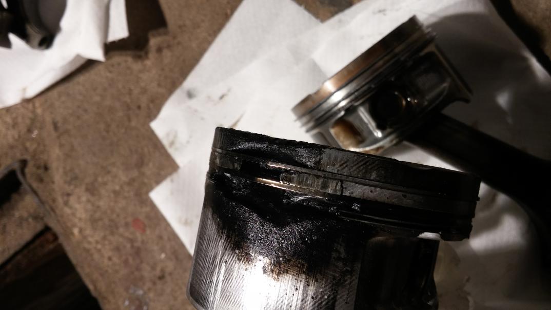

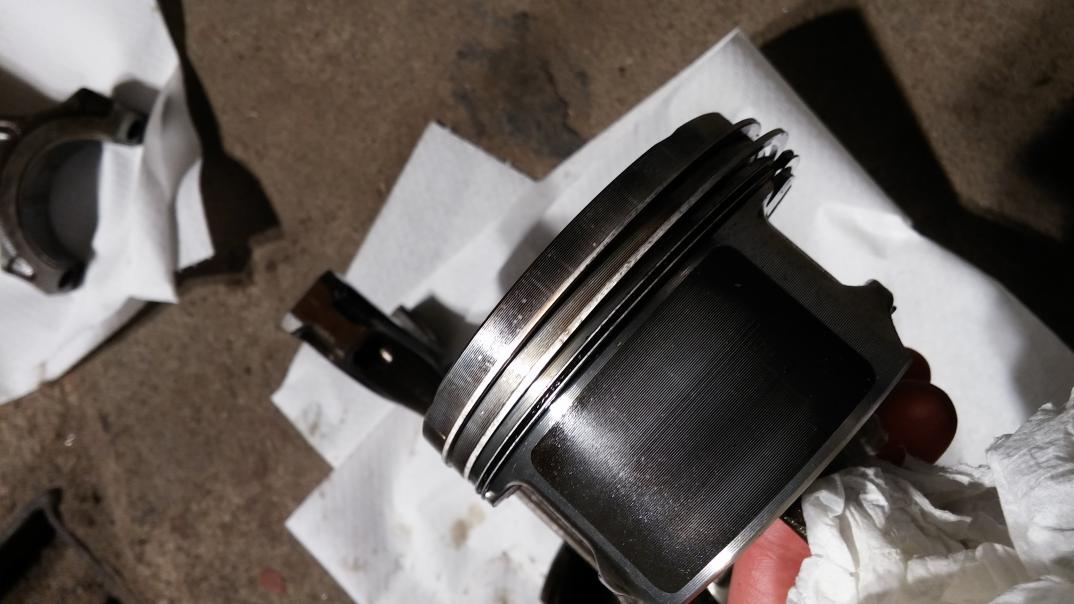

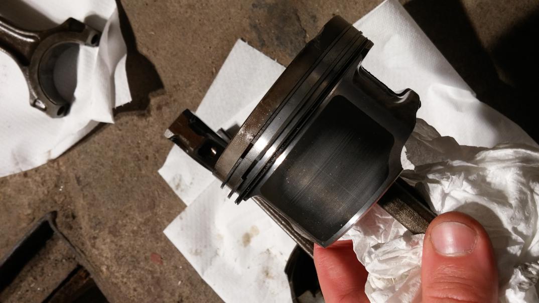

    Akurat w ten weekend miałem trochę czasu żeby się przyjżeć zniszczeniom, i sprawa chyba nie jest tak prosta jak się z pozoru wydawało.
    - Tłoki na cylindrze 1 i 3 (od rozrządu) wyglądają tak:
    Czyli potężnie wypalona dziura od strony zaworów dolotowych(!)
    A pozostałe dwa wyglądają tak:
    Czyli praktycznie jak nówki sztuki. Nie bardzo wiem dlaczego tak, podejrzanymi są:
    - Wiązka DETa
    - DET
    - Kolektor dolotowy
    Muszę sprawdzić które wtryski w DET-cie są sparowane ze sobą to mi da dużo światła na sprawę, niestety znowu nie będzie to w najbliższej przyszłości
