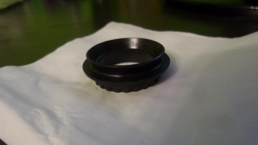

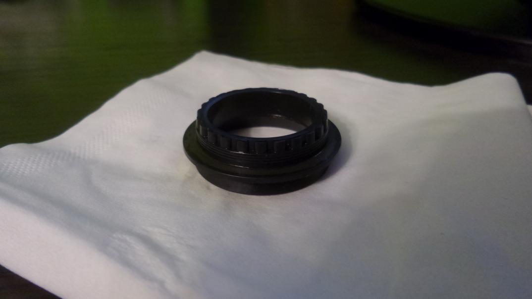

    Cytat Napisał kamorado Zobacz post
    Uszczelka kupiona Olej zmieniam w grudniu wiec uszczelke pewnie tez tazke musze poczekac jeszcze chwile, od 2 dni komunikat znowu sie pojawia jak bylo ok 4-6 stopni C.
    Zobaczymy ile jeszcze mnie skroja za wymiane tego badziewia.
    Jak byś mógł to zapodaj zdjęcie tej uszczelki i numer części pod jakim egzystuje ! Please
  5. #25
    07 2014
    Alfa_Romeo 166 2.4 20v
    289
    Tak mniej wiecej wyglada ta uszczelka jest wykonana z plastiku i gumy nr : 306377010
    Mam nadzieje ze będzie pasowała
    Dzięki wielkie !!!
    Wychodzi na to, ze to jednak inna uszczelka niż ta o któej pisali Anglicy.

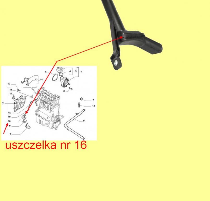

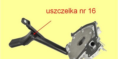

    Jednak mam wątpliwości i gdyby sie okazało, że nie pomoże to należało by iść w kierunku tej uszczeki, o której pisał Anglik
