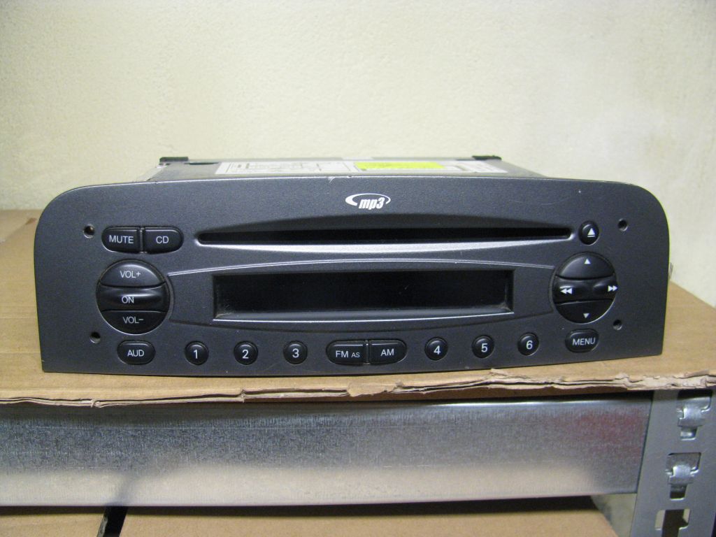

    hmmm a co jeśli ja nie mam przycisku src na radiu? W miejscu gdzie wy macie przycisk SRC ja mam FM. Jak wtedy wymusza się tryb zmieniarki?
    Podłączam się, mam to samo.

    To macie kaseciaka w aucie czy radio z CD?

    Mam radio CD+MP3
    Dokładnie takie:
