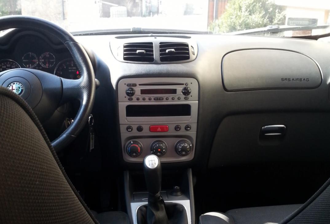

    Chciałem kupić zmieniarkę, ale chyba o wiele prostszym rozwiązaniem do zamontowania jest kabelek aux in. Słuchanie muzyki z telefonu nie jest problemem, tylko da się wypuścić kabelek tą środkową półeczką, pod radiem? Bez jakichś skomplikowanych rozwiązań?

    Co Ty tam masz pod radiem? Ciekawie to wygląda. Co do kabelka to bym wpuścił go na dół za radiem, tunelem środkowym i gdzieś pod podłokietnik albo w półkę za zapalniczką. zależy gdzie Ci będzie wygodniej. Rzeźbienia za dużo z tym nie będzie

    Półka za zapalniczką najlepszym rozwiązaniem, ale musiałbym chyba wyjąć cały tunel żeby się tam dostać... a nie chciałbym bo to moje pierwsze auto i nie za bardzo pcham się do takich rzeczy
    A to pod radiem to po prostu taka wnęka, półeczka. Oryginalne była zamiast tego na kubki Telefon spokojnie tam wchodzi

    Wyjmiesz radio, półkę spod radia, panel od klimy ("najtrudniejsze" z tego wszystkiego jest wyjęcie radia) a potem powinieneś mieć dostęp do półki za zapalniczką. Nie pamiętam czy jest tam jakaś dziurka żeby przełożyć kabel czy będziesz musiał ją zrobić. jak ją zrobisz w dobrym miejscu to nawet nie będzie widoczna

    nie ma problemu problemu z kablem żeby go przeciągnąć pod zapalniczkę ja tak mam i wystarczy tylko mieć radio wyciągniete puściłem kablem lewą stroną i wyszedł przy zapalniczce potem tylko go przeciskasz pod łączeniem deski rozdzielczej z tunelem środkowym i gitarka, a co do jakości muzyki to bez zarzutu
