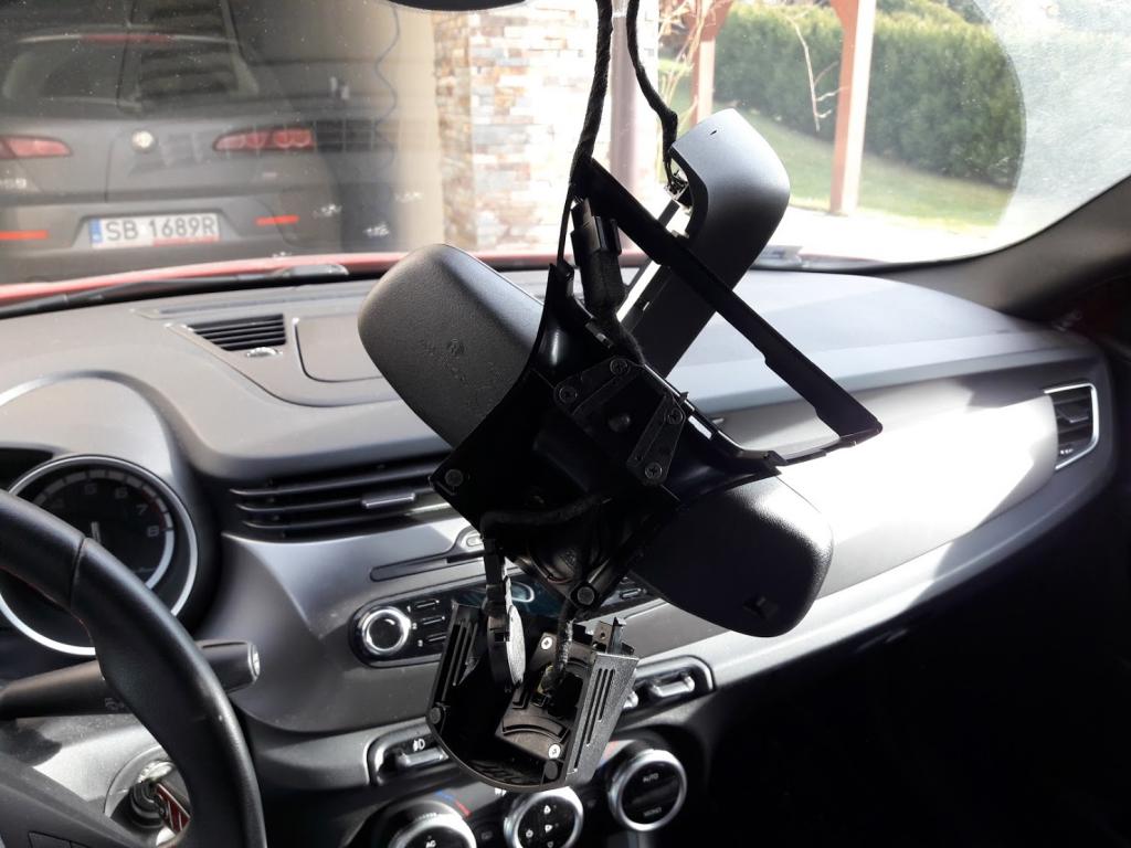

    196
    Może ktoś z was demontował lusterko. Podpowiecie od czego zacząć? Czy najpierw ściągamy cześć obudowy bliżej kokpitu, a reszta jest wysuwana? Czy panel zapiętych pasów też trzeba zdjąć osobno?
  7. #27
    09 2011
    MiTo 1,4 TB 155KM
    77
    Cześć! Ja zacząłem od panelu pasów, a potem po prostu lusterko pociągnąłem w dół (albo górę) szyby. Już nie pamietam dokładnie, ale to widać. Jak masz już lusterko na wymianę to widzisz w którą stronę ciągnąć

  9. #29
    10,620
    w giulietcie wymieniałem na fotochromatyczne jakies 2 miesiące temu, o ile pamiętam pchało się do góry i całość z panelem pasów wychodziła.
    tu na zdjęciu może coś podpatrzysz:
Nazwa:	20171125_114937.jpg
Rozmiar:	87.2 KB
    co prawda jest wszystko osobno, ale widać ten uchwyt mocujący (trapezowy kształk) który wsuwa się w komplementarny element przyklejony do szyby.
    w Giulietcie, lusterko które kupiłem miało na panelu pasów kontrolkę od poduszki pasażera, a u mnie jest na zegarach i ta i tak nie działała - podmieniłem panel z oryginalnym lusterkiem żeby wyglądało tip top.
