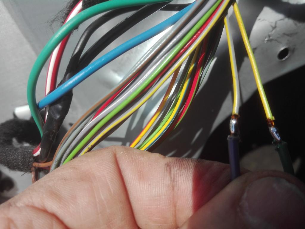

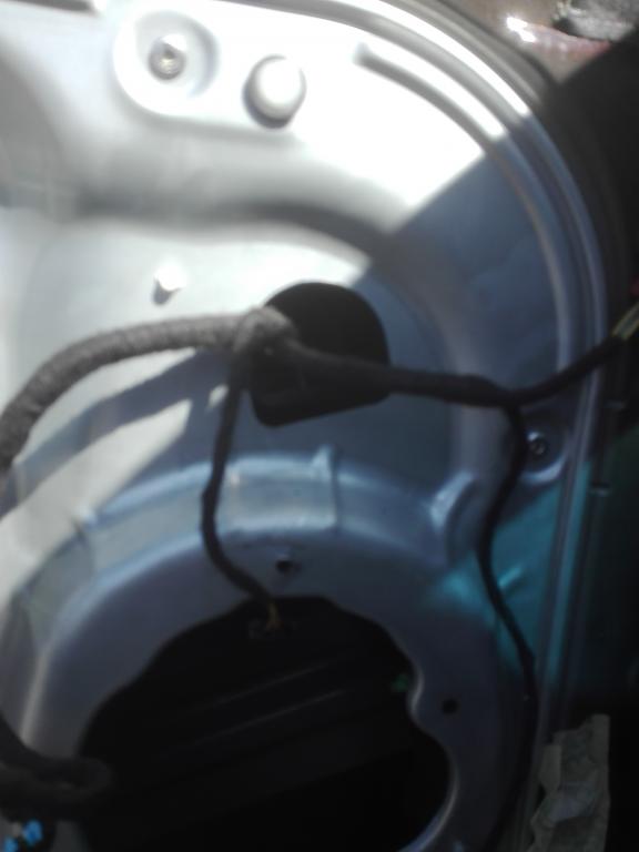

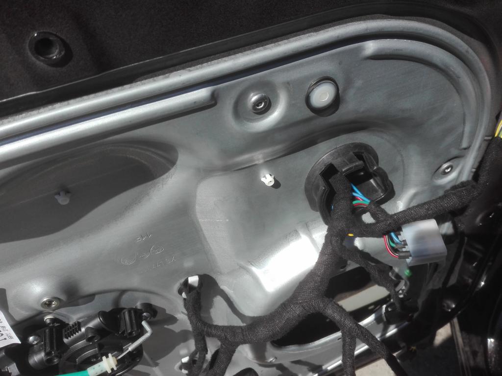

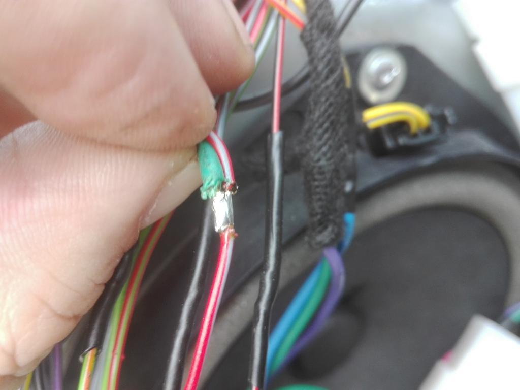

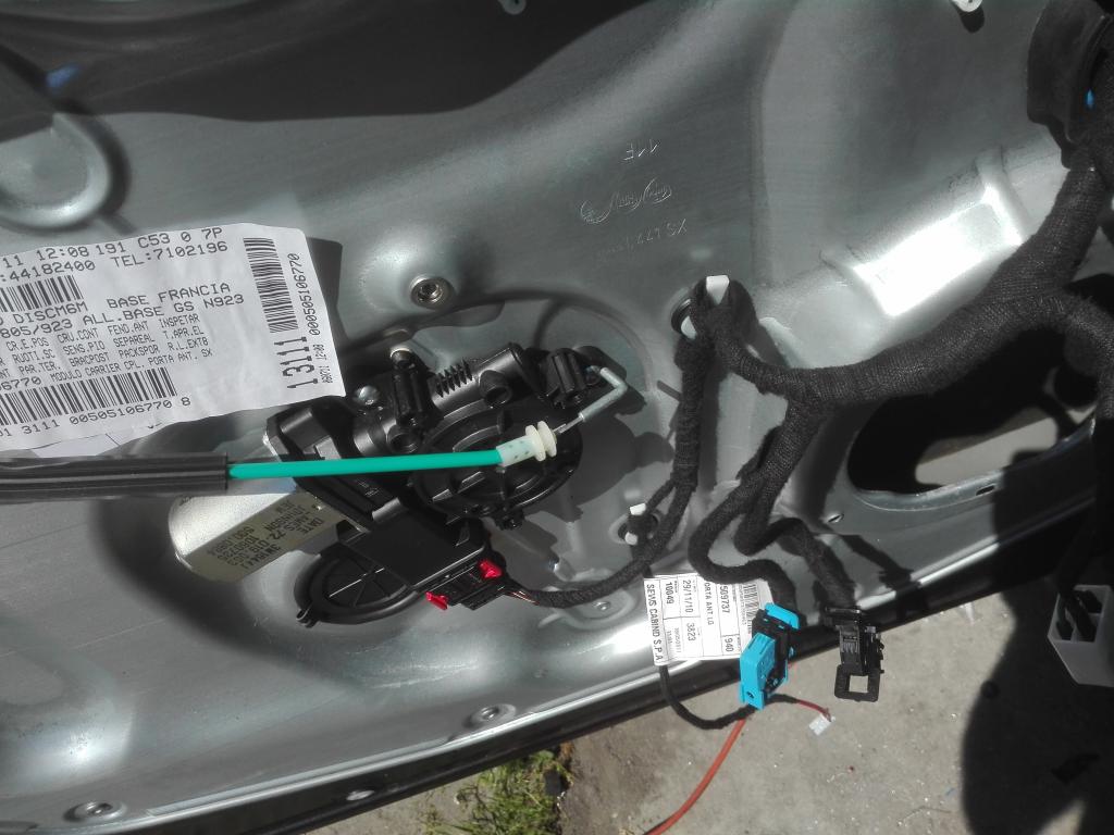

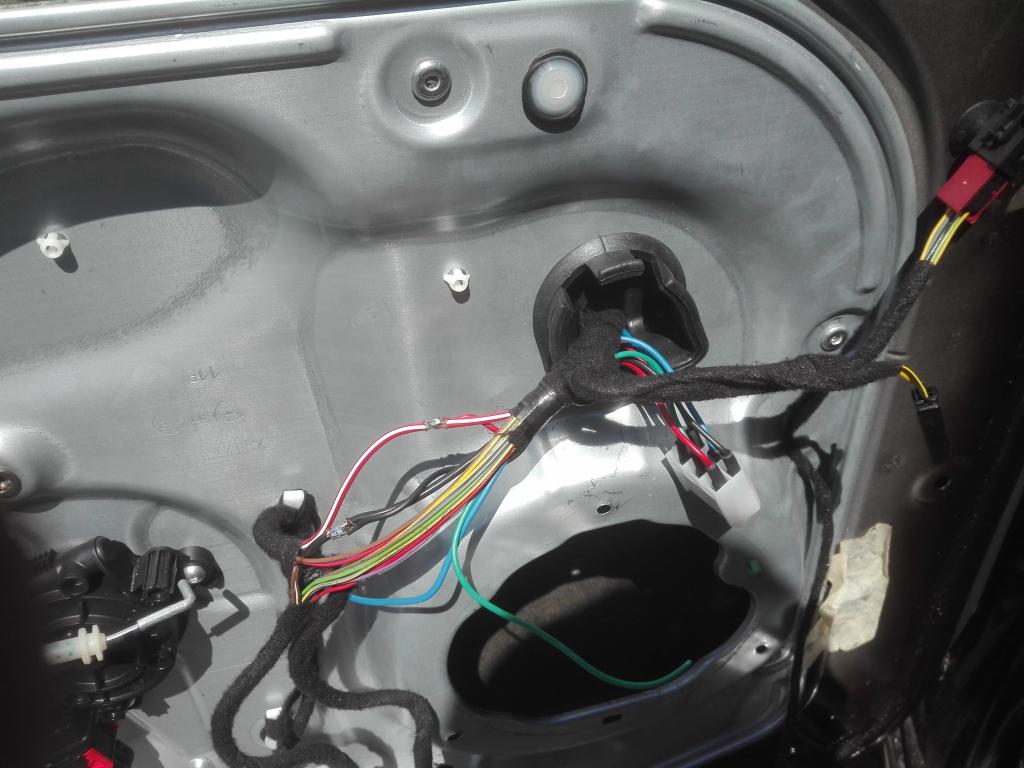

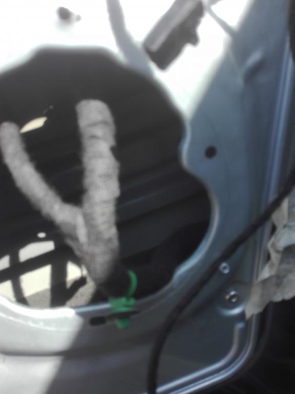

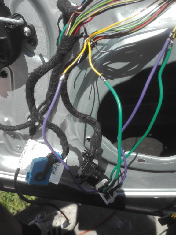

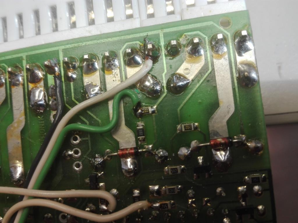

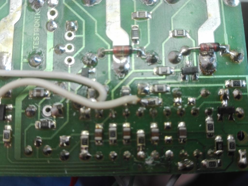

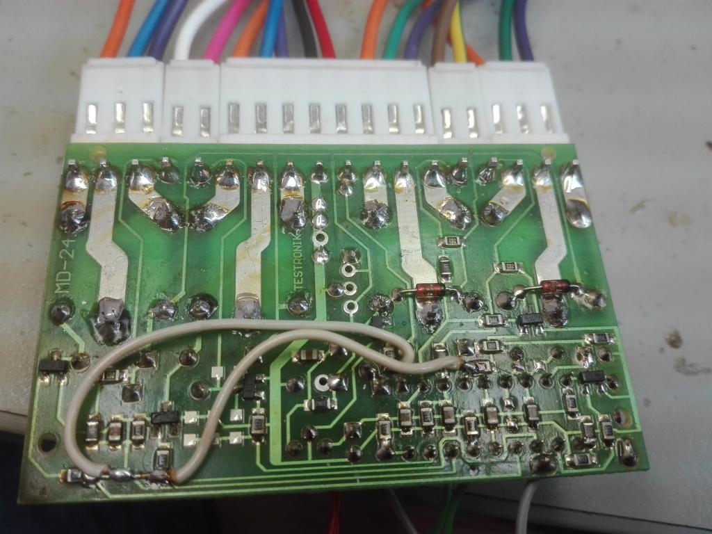

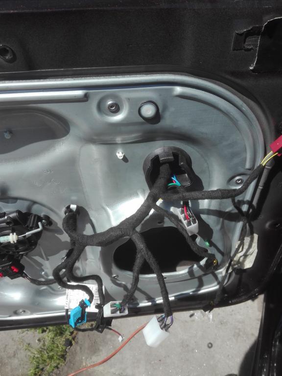

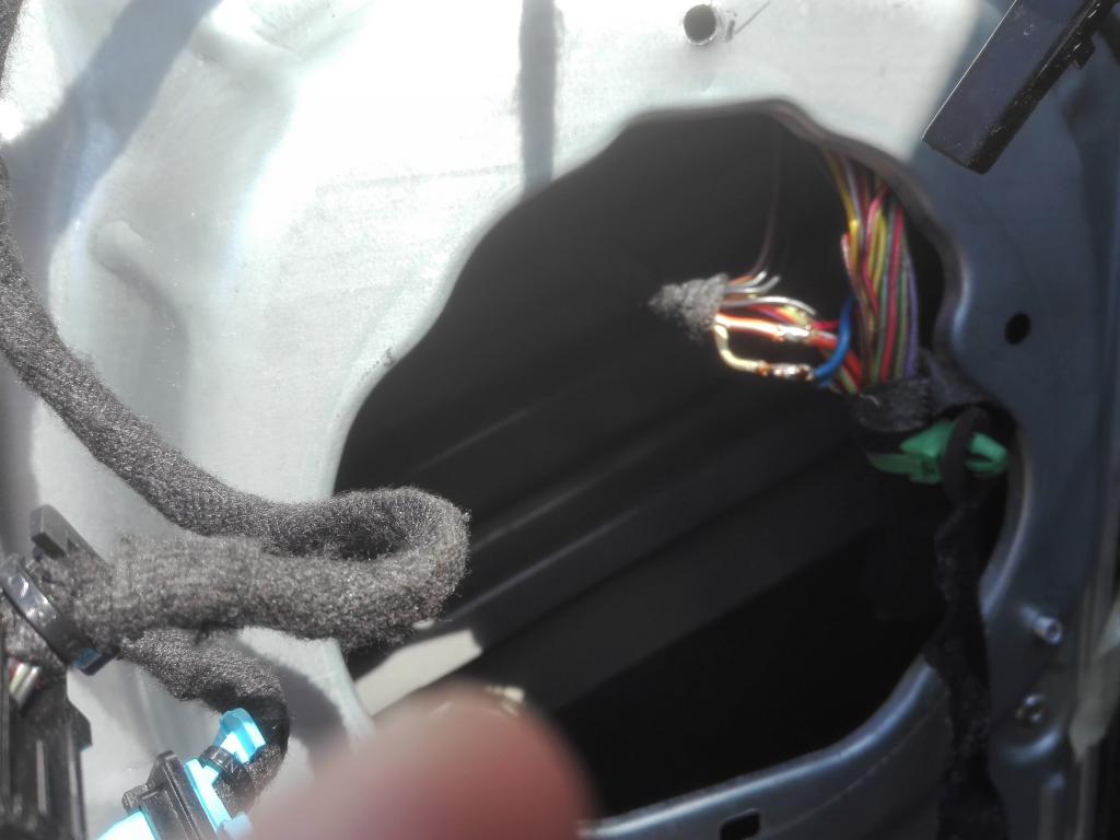

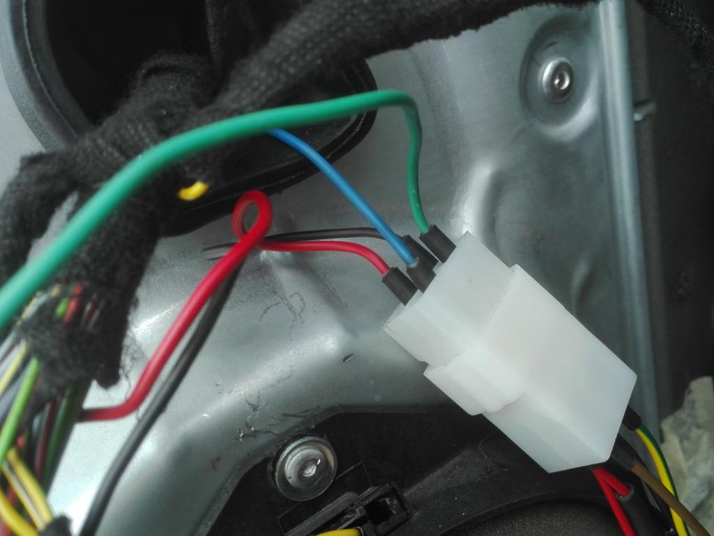

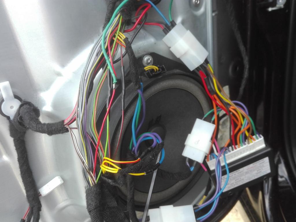

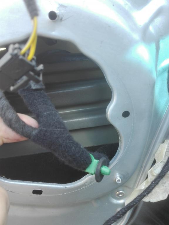

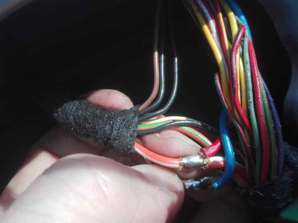

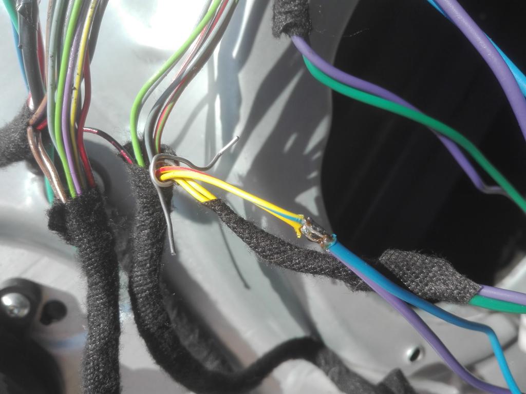

    Domyślnie zamykane lusterka z pilota
    https://vimeo.com/219477263
    https://vimeo.com/219477550
    Tak jak już kiedyś pisałem :http://www.forum.alfaholicy.org/mito...usterka-6.html

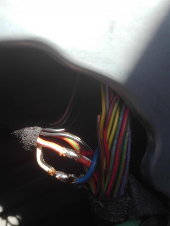

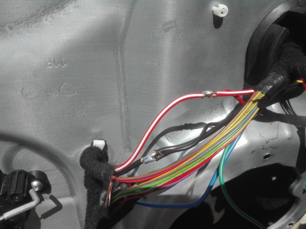

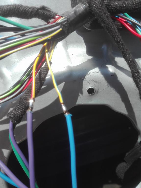

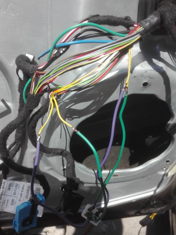

    Postanowiłem zakończyć wreszcie temat .Wykorzystałem pomysł makaroni..czyli podłączenie się pod instalacje drzwi kierowcy.Należało rozebrać boczek , roznitować mocowanie głośnika i dostać się do instalacji siłownika centralnego zamka.Z kabla siłownika pobrać impuls zamykania centralnego.Dodatkowo z kabla zasilającego / stały plus z akumulatora / podnośnika szyby pobrać zasilanie i masę.Potrzebne również było napięcie sygnalizujące załączenie stacyjki .Wykorzystałem zasilanie modułu sterowania szybami ..po wyłączeniu stacyjki do momentu otwarcia drzwi jest zasilanie / pali się podświetlenie klawiszy /.Do tych przewodów podłączamy się podlutowując się pod te kable i dobrze izolując miejsca łączenia.Kable zasilające silniczki zamykania lusterek musimy przeciąć i przylutować do kabli biegnących do modułu sterującego w ten sposób że przekaźnik w stanie spoczynku daje nam przejście pomiędzy miejscem przecięcia.Jeśli moduł działa to przekaźnik / 2 przekaźniki na lusterko / odłącza silniczki lusterek od instalacji samochodu i podłącza zewnętrzne zasilanie silniczków na określony czas zamknięcia lusterek / ok. 5 sek. /.Z wrodzonego lenistwa nie chciałem robić modułu / zabawa z projektowaniem ścieżek , trawienie itd./ a wykorzystać coś co już istnieje. Wykorzystałem do tego moduł domykania szyb MD-14R. Moduł ten działa na tej zasadzie że w przypadku podania impulsu z siłownika jeśli stacyjka nie jest załączona to zamyka po kolei wszystkie szyby poprzez przekaźniki / 4 szt. / znajdujące się wewnątrz urządzenia.Czyli należało go tak przerobić aby po zamknięciu pilotem drzwi / podanie impulsu z siłownika / jeśli auto ma wyłączoną stacyjkę / podświetlenie modułu zamykania szyb / zadziałały wszystkie 4 przekaźniki jednocześnie.Wewnątrz jest programowalny procesor który podaje w określonym stanie impulsy na wyjścia sterujące przekaźnikami / poprzez tranzystor/.Czyli wybieramy pierwszy działający / załączający się / przekaźnik i tniemy druk pozostałych 3 wyjść łącząc tranzystory sterujące przekaźnikami z wyjściem pierwszym.Czyli po podaniu impulsu z centralnego i braku zasilania po stacyjce 4 przekaźniki załączają się jednocześnie odłączając silniczki od instalacji auta a podając na nie zasilanie w polaryzacji zamykającej lusterka.Ciekawe jest to że po otwarciu auta i załączeniu stacyjki stan na sterowniku lusterek jest taki że lusterka otworzą się same automatyczni .Jest jeszcze sprawa sterowania impulsem z centralnego zamka.W naszym przypadku występuje plus...moduł MD-14r potrzebuje sterowanie minusem.Wykorzystałem jako inwerter inny mały przekaźnik wklejając go na silikon na płytce modułu.Moduły MD-14 różnią się czasami załączenia podnośnika szyb. / zaprogramowanie procesora na zadziałanie przekaźnika /.Moduł MD-14 z np. zamyka szyby ok. 12 sek. i może w naszym przypadku przepalić nasze silniczki.Moduł MD-14 r..działa ok. 5 sek.czyli idealnie na czas zamknięcia naszych lusterek.Jeśli będą jakieś pytania i ktoś będzie chciał zrobić podobną "rzeźbę"..to wkleję kolory kabli itd.Podsyłam również pdfa modułu MD-14r oraz instrukcje instalacji z forum włoskiego
    procedura 5.pdfIn-md14.pdf
Nazwa:	IMG_20170527_101750.jpg
Rozmiar:	26.8 KB
ID:	229337Kliknij obrazek, aby uzyskać większą wersję
Nazwa:	IMG_20170527_101800.jpg
Rozmiar:	35.6 KB
ID:	229338Kliknij obrazek, aby uzyskać większą wersję
Nazwa:	IMG_20170527_105840.jpg
Rozmiar:	25.1 KB
ID:	229339Kliknij obrazek, aby uzyskać większą wersję
Nazwa:	IMG_20170527_105901.jpg
Rozmiar:	66.1 KB
ID:	229340Kliknij obrazek, aby uzyskać większą wersję
Nazwa:	IMG_20170527_105907.jpg
Rozmiar:	62.0 KB
ID:	229341Kliknij obrazek, aby uzyskać większą wersję
Nazwa:	IMG_20170527_110614.jpg
Rozmiar:	27.4 KB
ID:	229342Kliknij obrazek, aby uzyskać większą wersję
Nazwa:	IMG_20170527_121638.jpg
Rozmiar:	90.1 KB
ID:	229343Kliknij obrazek, aby uzyskać większą wersję
Nazwa:	IMG_20170527_121719.jpg
Rozmiar:	83.8 KB
ID:	229344Kliknij obrazek, aby uzyskać większą wersję
Nazwa:	IMG_20170527_124926.jpg
Rozmiar:	60.6 KB
ID:	229345Kliknij obrazek, aby uzyskać większą wersję
Nazwa:	IMG_20170527_124937.jpg
Rozmiar:	81.1 KB
ID:	229346Kliknij obrazek, aby uzyskać większą wersję
Nazwa:	IMG_20170527_124945.jpg
Rozmiar:	58.1 KB
ID:	229347Kliknij obrazek, aby uzyskać większą wersję
Nazwa:	IMG_20170527_132409.jpg
Rozmiar:	46.2 KB
ID:	229348Kliknij obrazek, aby uzyskać większą wersję
Nazwa:	IMG_20170527_132432.jpg
Rozmiar:	80.3 KB
ID:	229349Kliknij obrazek, aby uzyskać większą wersję
Nazwa:	IMG_20170527_134921.jpg
Rozmiar:	55.1 KB
ID:	229350Kliknij obrazek, aby uzyskać większą wersję
Nazwa:	IMG_20170527_134932.jpg
Rozmiar:	82.2 KB
ID:	229351Kliknij obrazek, aby uzyskać większą wersję
Nazwa:	IMG_20170527_134936.jpg
Rozmiar:	89.3 KB
ID:	229352Kliknij obrazek, aby uzyskać większą wersję
Nazwa:	IMG_20170529_091115.jpg
Rozmiar:	104.4 KB
ID:	229353Kliknij obrazek, aby uzyskać większą wersję
Nazwa:	IMG_20170529_091129.jpg
Rozmiar:	83.6 KB
ID:	229354Kliknij obrazek, aby uzyskać większą wersję
Nazwa:	IMG_20170529_091205.jpg
Rozmiar:	64.9 KB
ID:	229355Kliknij obrazek, aby uzyskać większą wersję
Nazwa:	IMG_20170529_105141.jpg
Rozmiar:	96.4 KB
ID:	229356Kliknij obrazek, aby uzyskać większą wersję
Nazwa:	IMG_20170529_105203.jpg
Rozmiar:	89.1 KB
ID:	229357Kliknij obrazek, aby uzyskać większą wersję
Nazwa:	IMG_20170529_180646.jpg
Rozmiar:	53.2 KB
ID:	229358Kliknij obrazek, aby uzyskać większą wersję
Nazwa:	IMG_20170529_180653.jpg
Rozmiar:	82.5 KB
ID:	229359Kliknij obrazek, aby uzyskać większą wersję
Nazwa:	IMG_20170529_180703.jpg
Rozmiar:	66.7 KB

    - super sprawa, gratulacje.
    - tylko nie rozumiem jak będzie jak lusterka zamarzną.
    - AR 156 TS 2.0 ecu M1.5.5

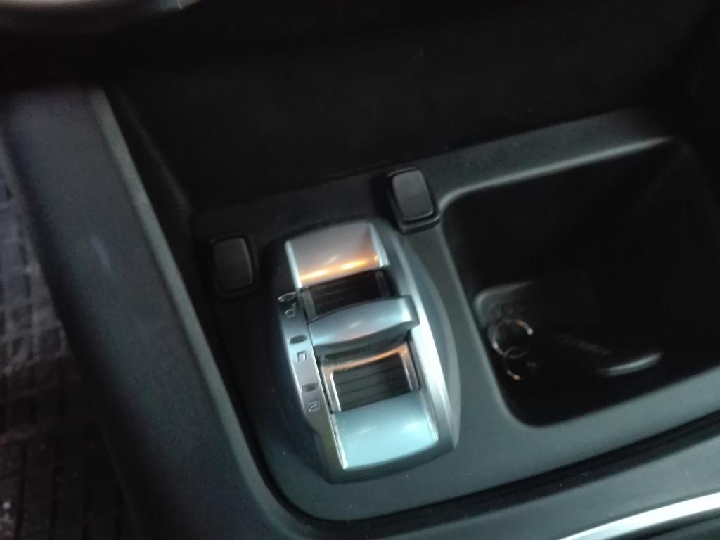

Nazwa:	IMG_20171007_173109.jpg
Rozmiar:	67.2 KB

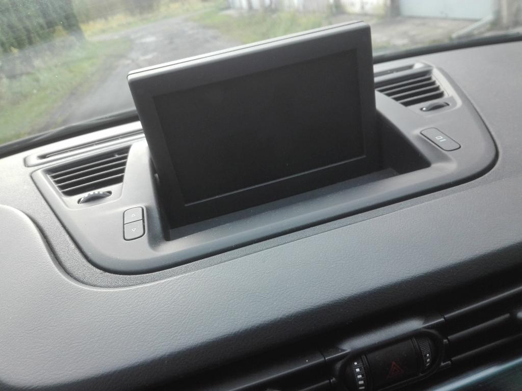

    mam taki sprytny przełącznik odcinający zasilanie modułu i wtedy jest wszystko jak w fabryce
    Taki sam przełącznik odcina zasilanie silniczka od ekranu nawigacji.Denerwowało mnie wachlowanie tego ekraniku za każdym wyłączeniem i załączeniem stacyjki.Już były problemy z trybikami ..teraz po przesmarowaniu mechanizmu zrobiłem taki ,,dynks " i ekran chowam tylko na noc a ten trzeci przełącznik to od przetwornicy zasilającej telefon z nawigacją. Głupio rozwiązane gniazdo zapalniczki gdzie podłączony kabel zasilania telefonu przeszkadzał i wisiał dość nie estetycznie.Uchwyty na magnesy i wyprowadzone zasilanie spokojnie obsługują smartfona 5,2 cala

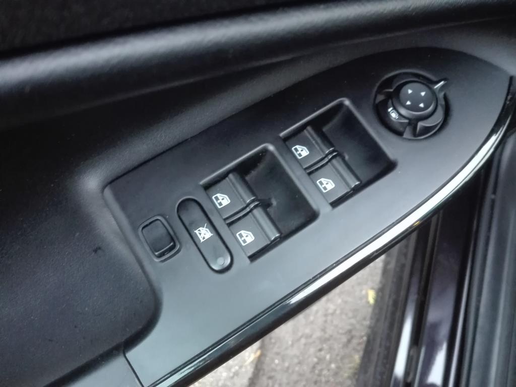

    Pewnie może, tylko musisz mieć lusterka elektrycznie składane przez przycisk co jest przy regulacji lusterek. To się pewnie do niego jakoś podepnie i wyśle sygnał złożenia lusterek tak jak by to zrobił przycisk.

    Składane lusterka z przycinku posiadam,tylko po schemacie i opisie podłączenia wnioskuje ze stracimy na stałe sterowanie lusterek z przycisku,schemat każe przeciąć przewody od lusterek a każe podłączyć swoje sterowanie pod przycisk,natomiast opis tego gościa nakazuje niepodłączanie okablowania pod przycisk,pewnie zęby nie ingerować w body komputer itp. czyli zyskujemy sterowanie lusterek z pilota,a tracimy sterowanie z przycisku:/

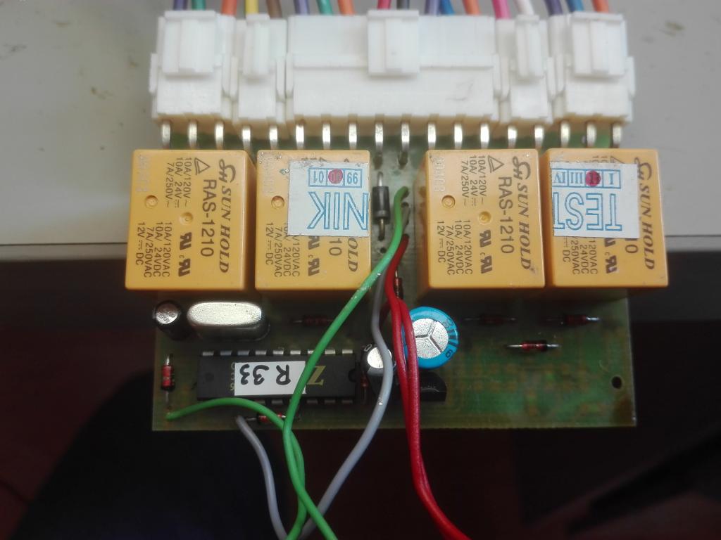

    Udało mi się uruchomić lusterka z pilota za pomocą chińskiego modułu ,mam dodatkowo zamontowany przełącznik auto/włączanie przyciskiem koszt całości 40zł Kliknij obrazek, aby uzyskać większą wersję
Nazwa:	IMG_20200915_191309.jpg
Rozmiar:	69.7 KB
ID:	272686 Kliknij obrazek, aby uzyskać większą wersję
Nazwa:	IMG_20200915_191349.jpg
Rozmiar:	55.8 KB
ID:	272687 Kliknij obrazek, aby uzyskać większą wersję
Nazwa:	IMG_20200917_221359.jpg
Rozmiar:	50.9 KB
