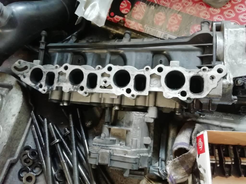

Mam taki oto kolektor. Jak poprawnie usunąć klapy? Nie ma tu żadnych cięgien, jest sam mechanizm. Proszę o pomoc forumowiczówwszędzie na internecie spotykam kolektor starszego typu, gdzie są cięgna. Jest pełno poradników jak usunąć klapy i go uszczelnić a nigdzie nie znalazłem poradnika dotyczącego tego nowszego..
