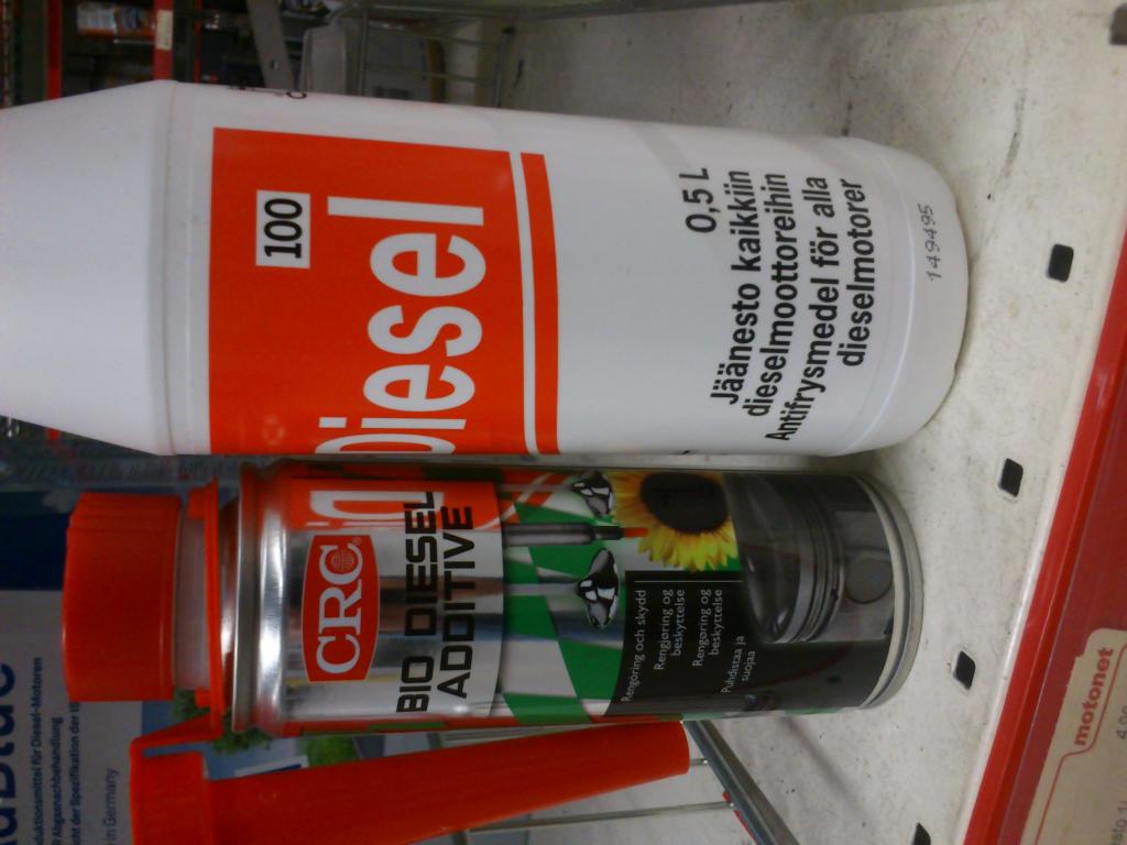

    Użytkownik Rowerzysta Avatar pirat159
    04 2016
    Finlandia
    Alfa Romeo SW 2.4 JTDm q-troniq
    306
    Czy mogą się państwo wypowiedzieć na temat tych dodatków?Kliknij obrazek, aby uzyskać większą wersję
Nazwa:	DSC_0269[1].jpg
Rozmiar:	75.3 KB
ID:	207712 nie to zebym chciał od razu to lać ale jestem ciekaw, bo niby dizel jest z domieszką bio, a ten biało pomarańczowy to jakiś odmrażacz? czy coś takiego.

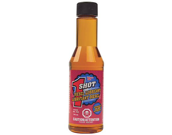

    Użytkownik Świeżak Avatar karamba
    05 2009
    AR 159 1,9 110 kW, DPF OFF, EGR OFF, klapki OFF, power by @sdero
    200
Nazwa:	11MC58_AS01.JPG
Rozmiar:	36.0 KB
    a mnie dzisiaj gość w sklepie namówił na to, ciekawe co to jest. Twierdzi, że ludzie wracają po to i kupują od razu większą butelkę.
    Ja na razie kupiłem 195ml.
  7. #27
    jersey
    Lubrykant do paliwa. Zwiększa smarność paliwa i poprawia/ułatwia pracę pompy CR i wtryskiwaczy. Generalnie robi to samo co 2T, tyle że nie ma ewentualnych plusów ujemnych w rodzaju obniżenia liczby cetanowej i tak dalej. Ja sobie zafundowałem podobny, tylko nie Kleen-Flo, a Liqui Moly. Teoretycznie po zalaniu powinno być ciszej i gładziej. Jak to się przełoży na rzeczywistość to już sam sprawdzisz.

    Użytkownik Fachowiec
    03 2014
    Giulietta 1.4 TB MA 2010
    2,091
    To mieszanka głównie oleju naftenowego i kerozyny + trochę naftalenu ale przynajmniej nie powinien zawierać cynku, fosforu i metalicznych detergentów jak 2T.
    P.s.
    Zbadałem z ciekawości LM 1052 i ma spore dawki składników, których w ON być nie powinno w ogóle :
    Cynk 61 ppm
    Fosfor 56 ppm
    Wapń 411 ppm
    Wg testów silnikowych nawet 2T w proporcji 1:200 o 4x niższym poziomie cynku (16-17ppm) szkodzi wtryskiwaczom diesela CR i obniża ich przepływ ok 2% po 16h pracy testowego silnika.
    05 2009
    200
    Hmm a to ciekawe co napisałeś. Z tego wniosek, że lepiej lać lubrykanty do diesla, niż różnej maści oleje 2T. Na pewno przez jakiś czas będę testował tego Kleen-Flo.
    03 2014
    2,091
    Zgadza się, nawet mniej wyszukany ale dedykowany dodatek do ON będzie bezpieczniejszy niż olej 2T z cynkiem. Dziwne, że przez tyle lat nie pokazano żadnej analizy LM1052 żeby było jasne, że te lepsze wyniki testu HFRR biorą się po prostu z wyższego poziomu cynku.
