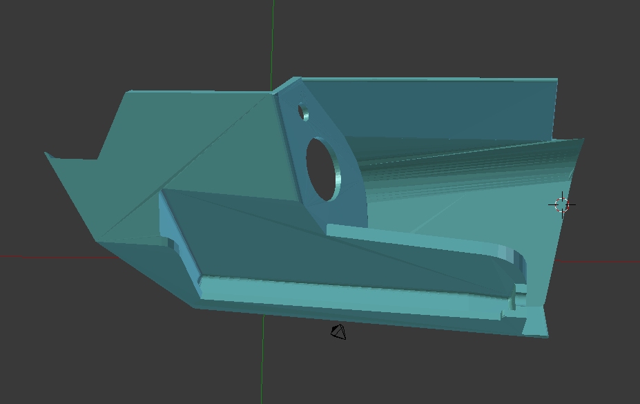

Tu nie problem jest z modelowaniem 3D tylko zdjęciem rzeczywistych wymiarów![]()

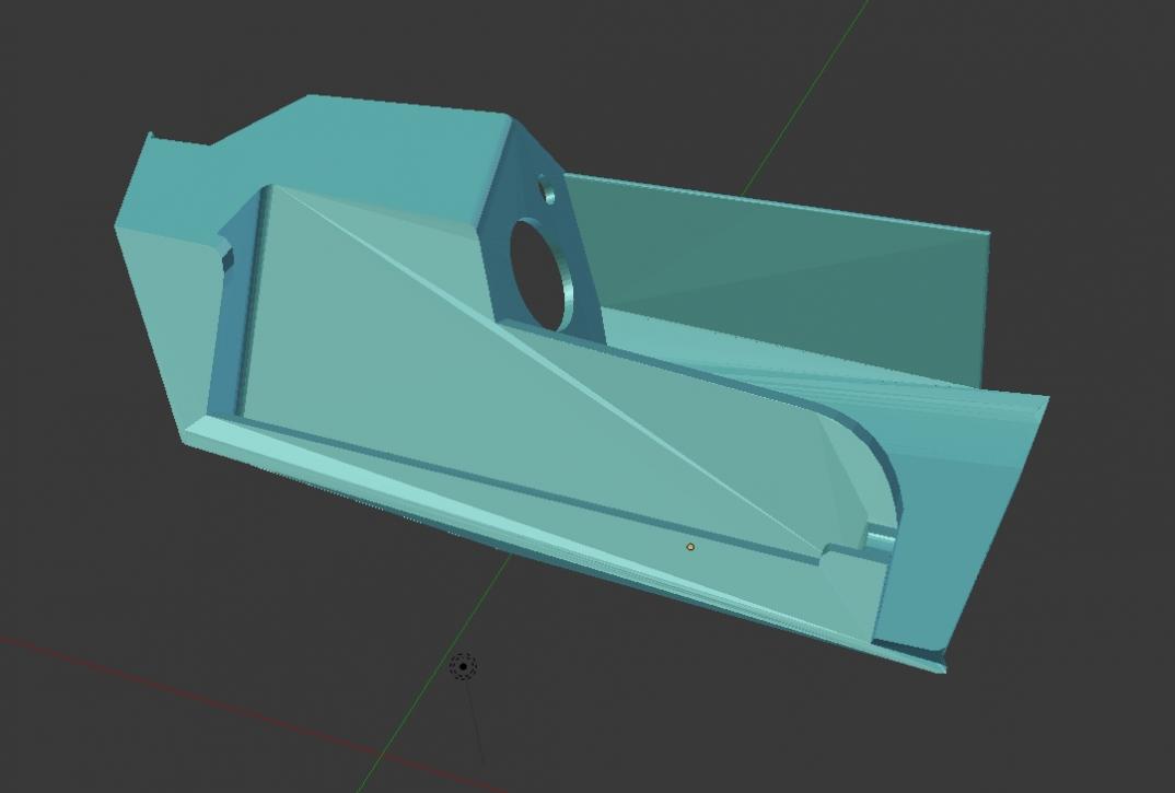

Święte słowa! Nie masz pojęcia ile się wczoraj naprzeklinałem przy wymiarowaniu. A i tak nie będzie idealnie, bo raz że błąd pomiaru wchodzi w grę to jeszcze dwa, że przeniesienie tego na projekt 3D też pociąga za sobą jakieś błędy. Pół biedy jak przesunięcie wymiary wyniesie 1-2 mm, bo to się da zeszlifować itp. Gorzej jak np jakas wieksza płaszczyzna jest np. wygięta pod złym kątem. Wtedy robi sie klops do n-tej... No ale próbować trzeba![]()

Wiem, bo modelowałem to![]()

Nie bardzo widzę jak to "ulokujesz" (w sensie widzę detal a nie ma zabudowy). Ale czekam na efekty
W jakiej aplikacji robisz?
To bedzie po prostu "wkladane" i byc moze przyklekone do wneki gornego schwoka. Pierwotnie mialo w 100% wypelniac ta wneke, ale ostatecznie bedzie ja wypelniac tylko czesciowo. Zamysl jest taki, ze telefon bedzie w pozycji poziomej i lekko pod skosem sobie tam lezal (skierowany do kierowcy).
A modeluje w blenderze. Bardzo fajny, darmowy i ma wtyczke do sprawdzania poprawnosci modelu pod kątem druku 3D. Potem calosc eksportuje do pliku stl. i wrzucam do dedykowanego do zortaxa m200 slicera. Dobor filamentu,kilka parametrow druku... i prawie 30h drukowania![]()

To czekam na efekty. WIdziałem "produkty" druku 3D na ponoć dobrych maszynach i szczerze rozczarował mnie. Realne wydruki sporo odbiegają jakością od tych "z targów"jest to jakaś baza ale względy estetyczne wiele pozostawiają do życzenia. Nie siedzę w ogóle w wydrukach 3D więc nie wiem jaki poziom to reprezentuje "nowinki" na targach to chyba jeszcze długo nieosiągalna technologia.
Sam wydruk w tradycyjnej technice FDM jest taki sobie. To fakt. Ja i tak będe to szpachlował i lakierował.
Ale co do obecnych możliwości druku 3D, to powiem Ci, że w ciągu pół roku nastąpił taki rozwój, że idzie usiąść z wrażenia.
