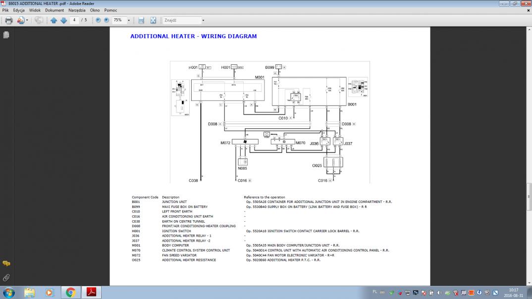

    F51 steruje przekażnikami JO36 i JO37 chyba nagrzewnicy .Jeśli będzie sklejony możesz mieć znaczny pobór.Wymontuj te dwa przekażniki i zobacz co sie bedzie działo.
    Czym sterują cewki przekaźników?
    Bo w obwodzie wykonawczym jakiegokolwiek nagrzewania 5A to za mało
    Co innego obwód sterowania.
    F51 są dwa. Jeden zabezpiecza obwód światła wstecznego, drugi zabezpiecza obwód sterowania panelu klimatyzacji, etc (instrukcja).
    Bezpiecznik zabezpiecza przewód.
    Jeśli się spali, mamy zwarcie. Dlatego NIE WOLNO wymieniać ich na większe, bo może nie zadziałać i mamy pożar instalacji.
    Jeśli wartość bezpiecznika jest ok i nie ulega przepaleniu, a akumulator jest rozładowany, to włączył się obwód w normalnym trybie działania (zyje własnym życiem).
