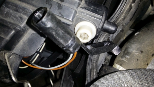

    Motylek mam - innymi słowy, "narzędzie A" z instrukcji.
    Pokręciłem nim w prawo i lewo lekko ciągnąc na zwenątrz.
    Wymiana żarówki była już bardzo prosta.
    Po wymianie żarówki włączyłem światła postojowe.
    Ułatwia rzeczywiście montaż.
    Dla szukających tu inspiracji do "zrób to sam" - zdjęcie wyciągniętego gniazda i motylka ("a nad nią lata motylek"):
Nazwa:	motylek.jpg
Rozmiar:	135.5 KB
