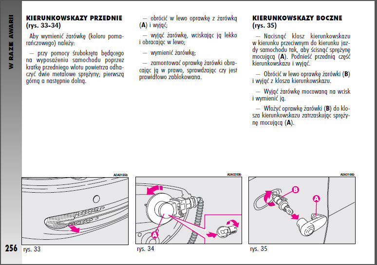

    Ktoś wie jak wyciągnąć ze zderzaka przedniego kierunkowskaz?
    01 2012
    AlfaRomeo Brera 2.4 / Stelvio MY20
    1,620
    Kierunkowskaz jest na takim zatrzasku. W instrukcji powinno być dość dokładnie opisane, jak wymieniać żarówki... (piszę z tel, dlatego nie mogę wkleić screena z instrukcji).
    Ale i tak dziękuję
    01 2012
    1,620
    Żeby nie było, że jestem jakimś tam chamem, co tylko potrafi napisać, a nie pomóc... Kliknij obrazek, aby uzyskać większą wersję
Nazwa:	alfa-manual_str.256.jpg
Rozmiar:	107.4 KB

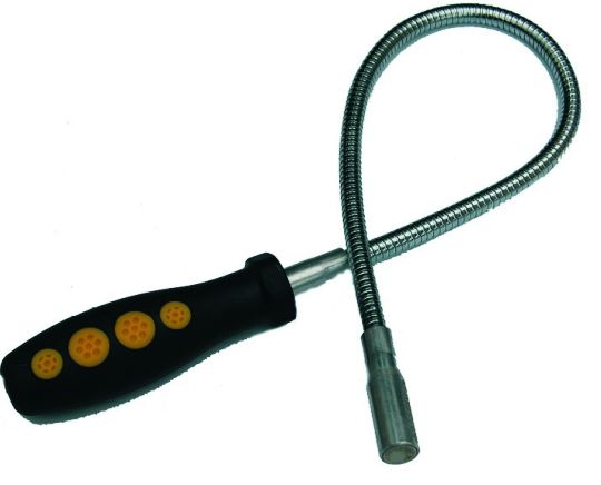

    Znajdz kawałek magnesu (np. ze starego głośnika) i kombinuj. Ew. kup chwytak magnetyczny.... będziesz miał go do śmierci
Nazwa:	elastyczny-chwytak-magnetyczny-ag010163_0_b.jpg
Rozmiar:	41.4 KB

    hmm ciekawe gdzie sprzedają poza allegro takie cuda ale się rozejżę
    Koncepcja z magnesem głośnikowym dobra ale obawiam się że ciągle lepiłby mi się do karoserii
