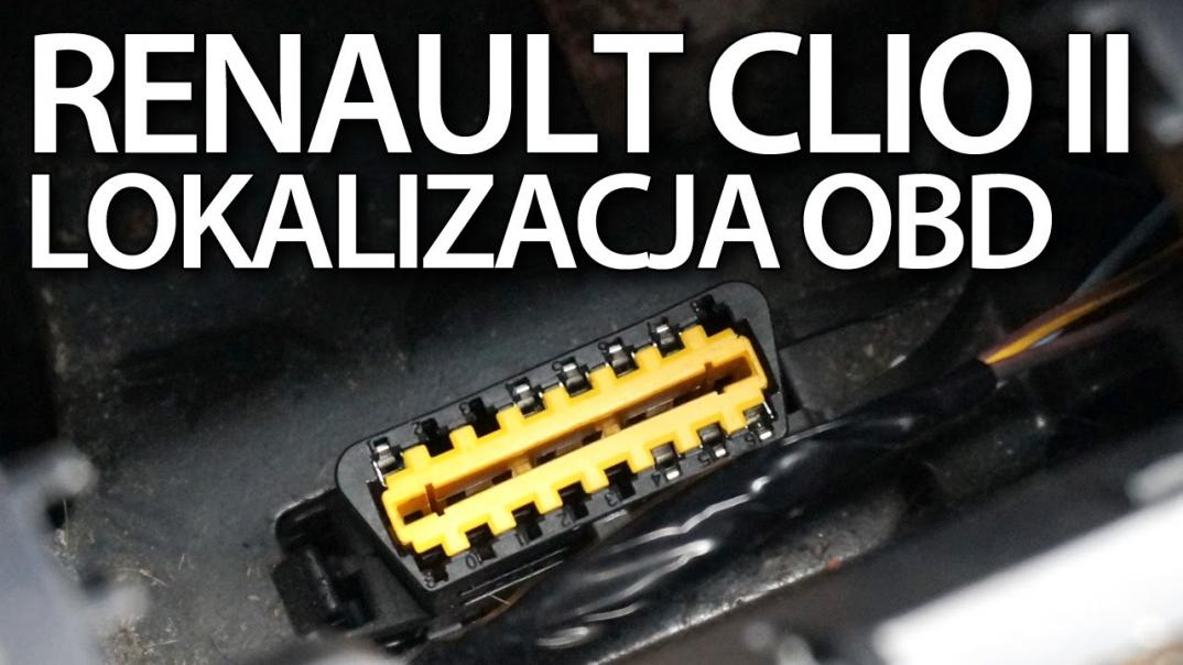

    szukałem po szrotach i w necie takiego gniazda jakie mamy i stwierdziłem że pasuje od renówek np. clio 2 i np. od alfy 156

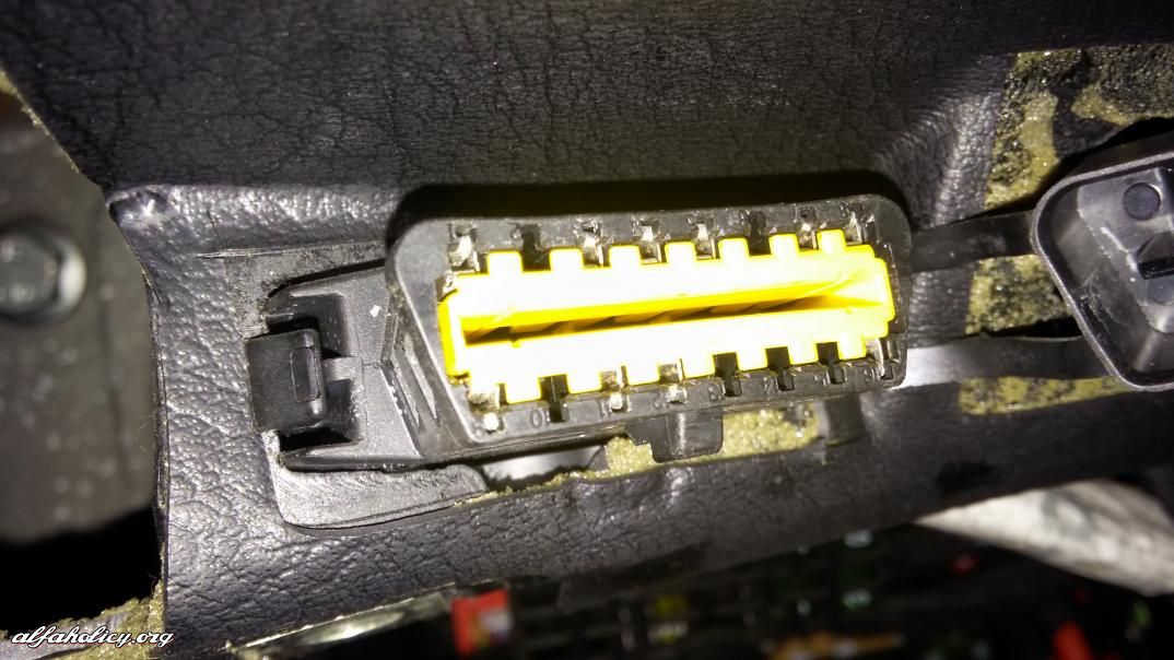

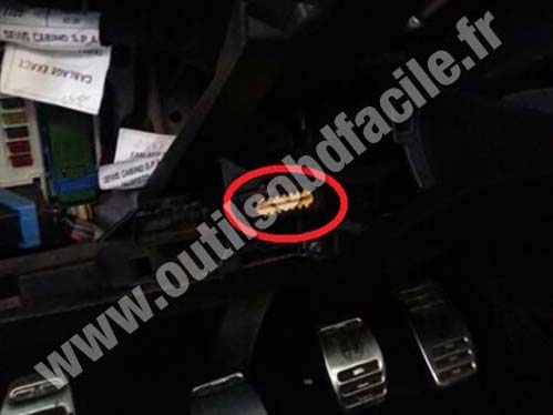

    Jednak najprościej będzie podobnie jak pisał kolega tx555.. przeciąć kable w wiązce / zostawić zasilanie / i zrobić przedłużenie do miejsca np. gdzieś pod nogami pasażera i zakończyć ,, dziwnym gniazdem " do którego będziemy zakładać wtyczkę z odpowiednimi mostkami.Dorobienie ,, lewego " gniazda obd2 i tak w razie wizyty w serwisie zmusi nas do ujawnienia naszych przeróbek i może być kłopotliwe.Czyli po mojemu / jeśli się mylę to mnie poprawcie / odcinamy piny 14 , 6 , 9, 1 .Osiem kabli i sprytne gniazdo na 8 pinów z wtyczką.Można jeszcze dolutować to zasilanie i w przyszłości swój interfejs podpinać do przerobionego gniazda gdzieś w wygodnym miejscu.Dodam że według schematów kable do pompy paliwa idą prawą strona auta / wiadomo że nikt nie będzie odcinał kabla przed bezpiecznikiem w komorze silnika /.Można przeróbkę ,, pożenić " z odcięciem pompy a może i nawet załatwić to tym proxima zero o którym pisałem / przekaźnik na cztery styki przewodzący w momencie zasilanej pompy paliwa /
