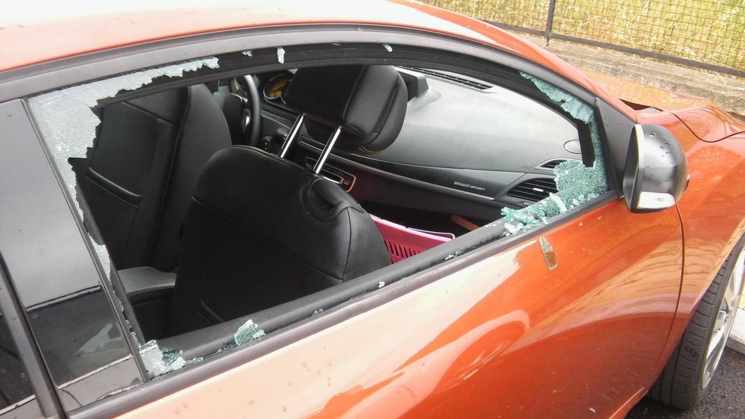

    antywłamaniowego nie ma .. bo zawsze można wybić szybę / patrz zdjęcie z wakacji w Pradze / a wyjący alarm przynajmniej na mojej ulicy nikogo nie wzrusza..wyciszenie wyjącej syrenki to 5 sekund od otwarcia auta / pianka budowlana /. Można próbować zrobić zabezpieczenie aby nie odpalić silnika ..dla wprawnego złodzieja to jakaś minuta / odcięta pompa paliwa..podłączenie obejścia / .Trochę dłużej jeśli założymy zawór elektromagnetyczny przepływowy na wężyku paliwa i umieścimy go pod podwoziem.Wszelka ingerencja w układ elektryczny / odcinanie zasilania cewek itd./ powodują błędy w systemie i kontrolkę check engine . Alarm po CANie to to samo co immobilizer fabryczny..czyli coś co potrafią obejść w ciągu minuty.Kliknij obrazek, aby uzyskać większą wersję
