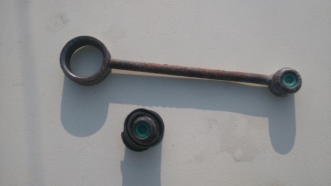

Ziz, cięgno wymieniłem dopiero wczoraj więc jest za wcześnie na diagnozę. Na razie jedynka wchodzi ładnie, ale może to przez to, że dziś jest ciepło. Dwójka raczej bez zmian z lekkim oporem. Jak ktoś kto będzie chciał kupić juliettę to przeczyta to pomyśli, że jest jakiś mega problem ze skrzynią, tymczasem tak nie jest (przynajmniej u mnie) Po prostu jedynka i dwójka wchodzi trochę gorzej od pozostałych biegów. Zamierzam to olać i cieszyć się jazdą. To jeszcze pokażę co było powodem wymiany cięgna
guma oddzieliła się od metalu, i w każdej chwili mogłem stracić biegi.

Więc tych co to czytają informuję, że jakiś mega problem to nie jest, bo inaczej z garażu bym nie wyjechał :-), natomiast jest to może... niewygodne, ale do przyzwyczajenia :-). Mimo tego, auta bym nie zamienił, bo już jak wchodzę do garażu to morda się cieszy, a jak wyjadę na drogę to jak mawiał klasyk.. "jakbyś miał milion dolarów" :-). U mnie luz na tym oczku co pokazujesz jest minimalny, u Ciebie to już na tym zdjęciu w komorze silnika było widać, że to jest wyrąbane. Napisz za jakiś czas czy faktycznie jedynka Ci się uspokoiła. U mnie niestety ciągle haczy na zimno, Bóg jeden wie co to jest. Ciekawe jest to, że rano na zimno za pierwszym razem nigdy nie wejdzie jedynka, dopiero po przesprzęgleniu.

Też mam problem z często nie wchodzącą jedynką... Wymieniłem olej w skrzyni na Castrol Syntrans B 75W (było troszeczkę opiłków na korku), założyłem nowe cięgno, które po wyjęciu rozpadło się dokładnie tak samo jak to na zdjęciu w tym wątku... Miałem wielką nadzieję, że jak cięgno rozwalone to na bank jedynka się poprawi...Było całkiem nieźle, jedynka delikatniej haczyła ale wchodziła za każdym razem ! Szkoda tylko , że trwało to jeden dzień... Mam wrażenie, że jeszcze tam coś nie gra z linkami lub wybierakiem. Zaciekawiło mnie zdanie o zamarzających linkach w tym artykule:
