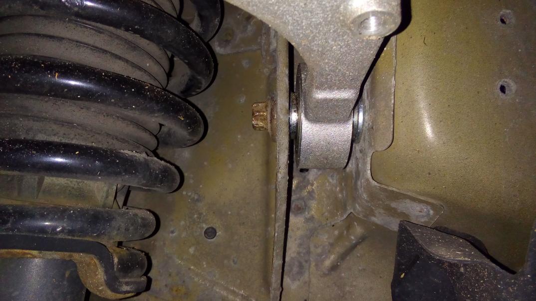

    Witam i już rozwiązałem problem wahacza , może to nie wina taniego wahacza a mechanika , wydaje mi się że z jednej strony czegoś nie ma ( metalowe podkładki ) . Czy zapomniał o nich ? czy reklamacja tego ma sens ? Kliknij obrazek, aby uzyskać większą wersję

    Tam nie ma żadnych podkładek.
    Po prostu te wahacze mają dwie różne tuleje.

    a może na odwrót zamontował wahacze? lewy na prawą stronę i prawy na lewą?

    ok rozumiem że z jednej strony jest inaczej niż z drugiej ale sugerowałem sie wahaczem od strony kierowcy z którym nie ma żadnych problemów a ta sama firma i wydaje mi się że ten co hałasuje to cos z niego wylazło albo czegoś brakuje.

    Widzę, że lewa strona też bez korozji.
    Masz jakąś dziwną gumową osłonę założoną na wahaczu z prawej strony. Tam nie ma prawa nic stukać bo ruch wahacza odbywa się kosztem "naciągania" gumy wokół metalowej tulei , która stoi w miejscu.
    Wahacz trzeba zdemontować , wkręcić tuleję w imadło i sprawdzić co się dzieje.
