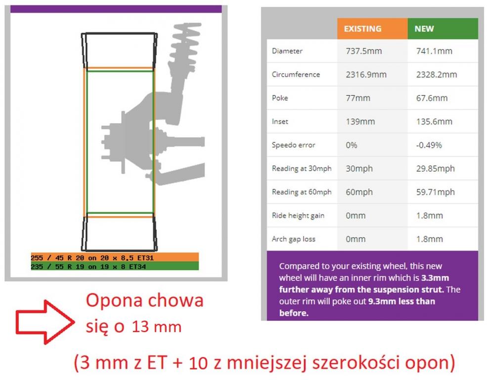

    Pamiętajcie, że jak bierzenie węższe opony i do tego ET34 (czyli takie jakie [notranslate]Alfa[/notranslate] daje dla felg 17-19), to efekt końcowy jest taki, że opona chowa się o 13 mm do środka
    http://www.willtheyfit.com/index.php...h=8&offset2=34
    https://elmot24.pl/kalkulator-opon-felg/

    Ja opisuję konkretny przypadek, czyli wsadzasz do kupionej wersji FE felgi z ET34 zamiast 31, do tego opony węższe o 20 mm (czyli ubywa po 10 mm po każdej stronie osi, więc nie ma bata, skraj opony chowa się o 13 mm, zaś rozstaw zostaje prawie bez zmian, bo te 3 mm to akurat pikuś.
    Z drugiej strony, jeżeli dasz TE 30 czy nawet 27, a dasz węższą oponę o 20 mm, to i tak opona będzie mniej wystawać, mimo zwiększenia rozstawu.
    To, że wersje które standardowo wychodza na 235 i ET34, może nieco inaczej rozstawiają (to by trzeba sprawdzić w papierach), to już inna bajka
    W sumie przydało by się zrobic taką fotę na ile się chowa 235 i 255 wzgleem błotnika Ja tego nie zauważę, bo na zimę tez daję 255.
