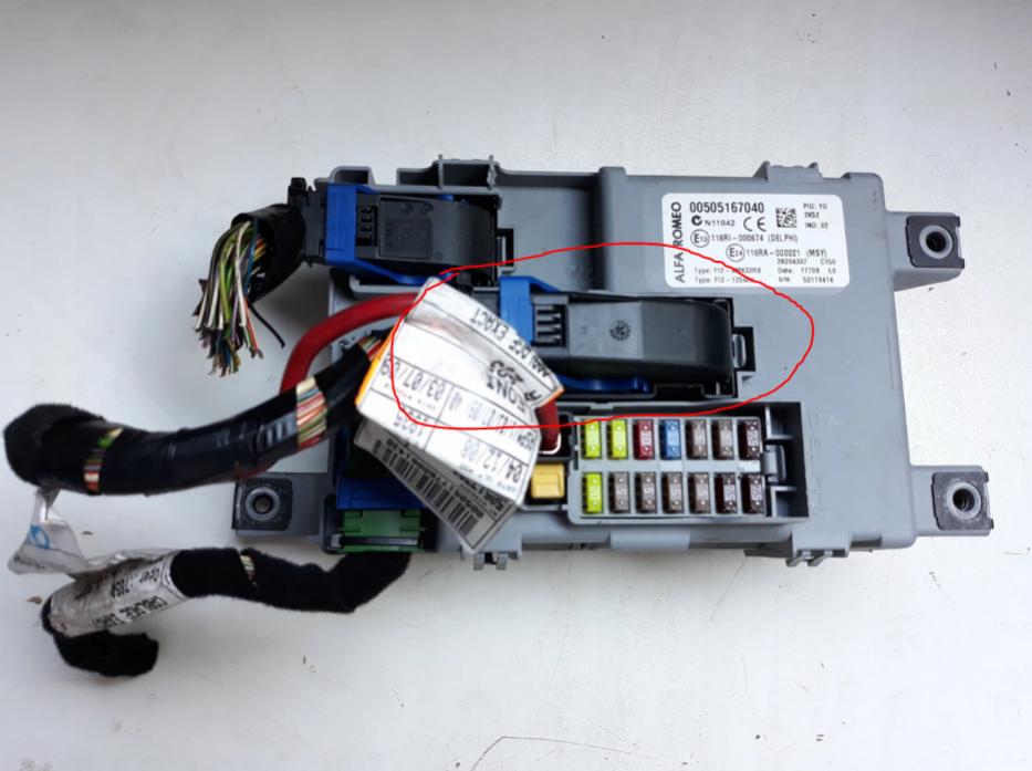

    Panowie, odkopuję temat.
    Założyłem kierownicę z przyciskami (przyciski nowe, oryginalne), założyłem przełącznik zespolony z manetką tempomatu i taśmą z obsługą przycisków kierownicy. Wiązki nie było, więc polutowałem odpowiednie kabelki z pinami wyciągniętymi z innej wtyczki, podłączyłem wszystko zgodnie ze schematem.
    I tu zaczyna się problem - po zmianie konfiguracji w Body i osiowaniu tempomat działa prawidłowo, ale przyciski na kierownicy nie dają znaku życia.
    Podłączyłem na szybko inne przyciski (też z MiTo) i też nie działają. Jest to wersja 3+3 (bez B&M). Osiowanie nic nie zmienia, w Body nie widzę opcji umożliwiającej aktywowanie ich.
    Sprawdziłem przejścia z wtyczki przycisków (tej pod poduszką) do złącza na obudowie taśmy - ok. Przejścia od wtyczki taśmy do wtyczki D w Body (ta dołożona wiązka) - przejście jest.
    Gdzie szukać przyczyny problemu?
    Wtyczka E, z której idzie zasilanie podświetlenia to ta od przodu Body - środkowa 32-pin (foto)?
Nazwa:	obraz_2021-04-20_163312.jpg
Rozmiar:	60.1 KB
    Czy może dla wersji przycisków 3+3, jest inna konfiguracja pinów?
    Zastanawiam się, czy i które bajty w konfiguracji Body odpowiadają za działanie sterowania z kierownicy?
    Ostatnio edytowane przez FXX ; 20-04-2021 o 15:33
  6. #26
    04 2024
    Alfa MiTo Quadrifoglio
    8
    Witam, panowie proszę o pomoc porawdzę już 3 dzień nie wórną walkę z moją alfa mito quadrifoglio zakupiłem niedawno ten samochód jest to moja pierwsza alfa niestety samochód był trochę zdrutowany, ale udało mi się to ogarnąć moja alfa jest z 2010 roku nie posiada b&m i miała też niefabryczne radio w aucie wymieniłem wtyczkę radia, tak żeby zamontować radio poliftowe dotykowe i właśnie teraz walczę z kierownicą multifkujną kierownicę mam zakupioną nie typową, ponieważ kierownica to przed lift, ale przyciski są poliftowe nowy zwijak zamontowany kable mam oryg po prawdzone do złącza d pin 50 i 52 podłączyłem wszystko bez żadnych zmina wiżaki kierownica się świeci jednka nie działa do radia oczyiwście są podłączone dwa przewody can.
  7. #27
    07 2012
    Peugeot 508 II / Peugeot 308 T9
    2,645
    Cytat Napisał tomekuca Zobacz post
    Jeśli wcześniej miałeś kierownicę bez przycisków to poza dorobieniem wiązki, musisz ją uruchomić MESem w Body. Inaczej nie ruszy.
    Ja też ztym walczyłem, tyle że miałem zbyt starego MESa, który tego nie ogarniał. Nowsza wersja ogarnęła bez problemu.

  8. #28
    04 2024
    8
    Kurcze nadal to nie pomogło miałeś rację faktycznie w steroniku body była włączona kierownica, ale po włączeniu kierownicy dalej przyciski nie działają i się zastanawiam, czy nie jest to wina tego radia uconnect 5 z polifta, ponieważ w komputerze kierownica jest włączona opjia 8 przycisków wiązka do zwijaka kierownicy do sterownika body jest fabryczna nie musiałem nic dokładać zastanawia mnie jeszcze sprawa taka, że zwijak zakupiłem z polifta razem z uciętą wtyczką i ta wtyczka ma aż 12 przewodów a u mnie jestr 10, czy w polifcie mogły by iść przewody od kierownicy prosto do radia?
  9. #29
    07 2012
    2,645
    Po włączeniu robiłeś osiowanie?

  10. #30
    04 2024
    8
    nie nie robiłem nic takiego szczerze mówiąć nie wiem jak to się robi lekko jestem jeszcze zielony w grupie alfa/fiat jeśli chodzi o takie kodowanie wcześniej zajmowałem się cały czas fordami jeśli można bardzo proszę o instrukję jak to wykonać
