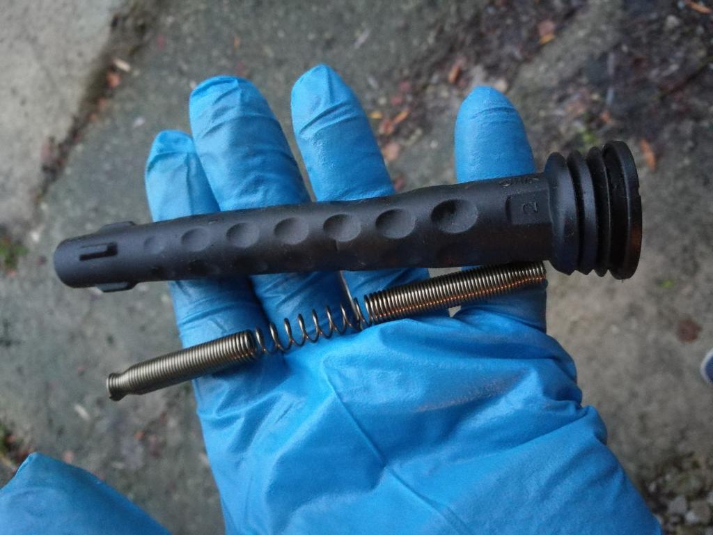

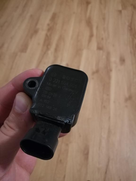

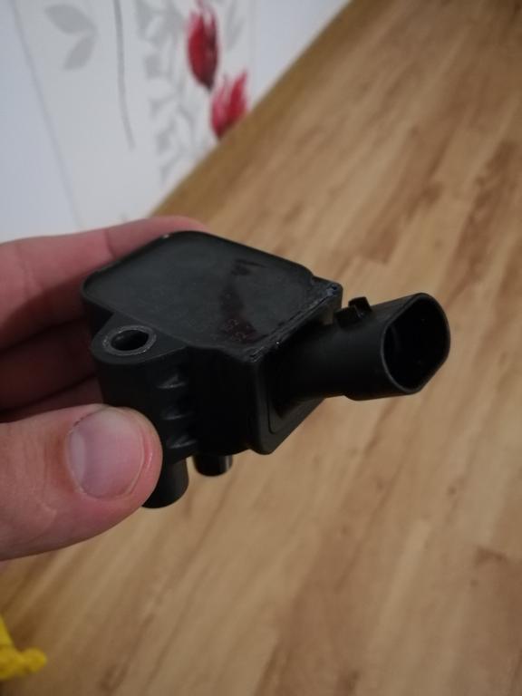

    Pękło przy próbie wyjęcia wtyczki. Niektóre rzeczy na tym silniku pękają od samego patrzenia na nie...

    A tu sprężynka

    Dobrze widzę date produkcji? 28 stycznia 2009?
    Sprawdzał z Was ktoś czym się różni cewka od 1,75Tbi względem tej z 1.4TB? Numery mają podobne BOSCH 0 221 504 026 vs BOSCH 0 221 504 024. Z wyglądu też jakby to samo, a tej z 1.4TB jest masę zamienników. Delphi, NGK, Beru i niektóre poniżej 100zł
