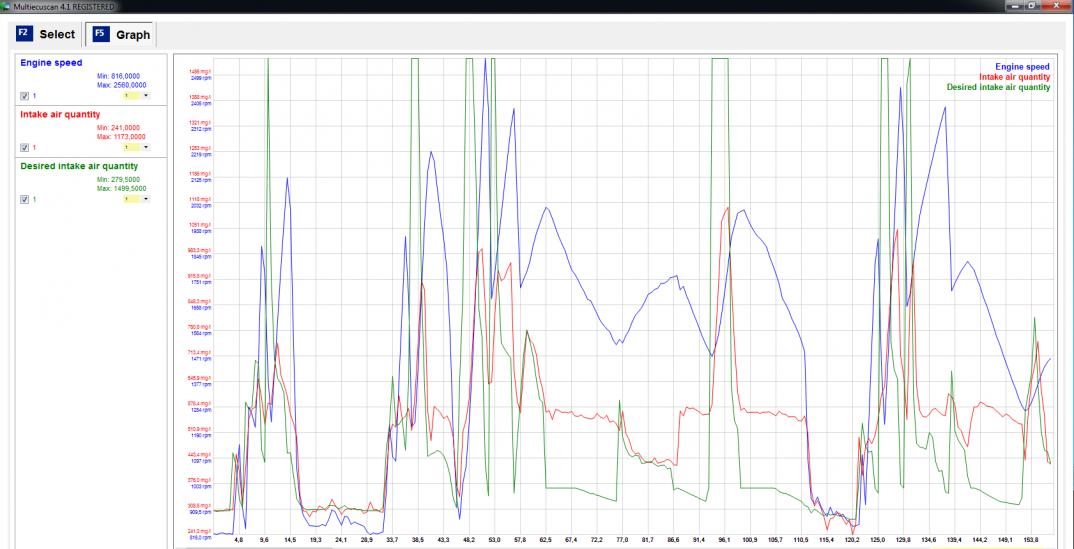

    Może być, że regulatory hydrauliczne są już dość mocno wymęczone i zastanawiam się, czy ma to związek. Jednak w przypadku regulatorów spodziewałbym się stukania podobnego do źle uregulowanych zaworów. A tu klekot zimnego diesla i tylko w wąskim zakresie obrotów i praktyczne z zerowym obciążeniem. Jednak w momencie puszczenia gazu, dźwięk również znika, więc musi to mieć związek z pracą wtryskiwaczy lub zapłonem wtryśniętego paliwa.
    Podejrzewałem też, że może to mieć związek z zasadą działa wtrysku CR. Klekot został w tym systemie wyeliminowany poprzez podzielenie dawki paliwa na kilka krótszych wtrysków i stąd łagodniejsze narastanie ciśnienia w cylindrze. Przy bardzo małym obciążeniu, gdy dawki nie da się już podzielić bo ze względu na bezwładność mechaniczną, wtryskiwacz ma minimalny czas otwarcia, ECU może zmieniać strategię dostarczania paliwa i zmniejszać ilość przedwtrysków. Wtedy jakby wracamy do klasycznego dieselka i pojawia się klekot. Ale skoro tylko jak tak mam to teoria upada.
    Wracając do logów. Najbardziej nie podoba mi się dawka powietrza, tj. rozbieżność mierzona-oczekiwana.
Nazwa:	dawka powietrza.jpg
Rozmiar:	83.1 KB
    Co sądzicie?

    Użytkownik Świeżak Avatar Gzibo
    06 2017
    AR 159 1.9JTDM 16V 2007r.
    117
    A ten EGR zaślepiłeś na próbę?? Może puszczać dalej spaliny i stąd takie odczyty. Jak nie EGR to problem z przepływką może. Różnice widzę są bardzo duże.
    Zmierz może jeszcze z butem w podłodze na wysokim biegu, jak to się z dużym obciążeniem przedstawia.

    04 2018
    Alfa Romeo Brera 2.2JTS
    23
    Nie zaślepiałem jeszcze EGR. Sądzę, że problem leży właśnie w pętli regulacji: powietrze oczekiwane <-> mierzone <-> wysterowanie EGR. Zaślepienie EGR spowoduje przerwanie tej pętli. Już samo założenie podkładki z dziurkami objawia się jak sądzę tym, że bez obciążenia jest więcej powietrza niż oczekuje sterownik. Pytanie jest raczej: czemu przy obciążeniu jest go dużo mniej. Nie wygląda to na zacinanie EGR bo występuje praktycznie cały czas. Czy tak normalnie wygląda ten wykres?
    Jak przestaną lecieć żaby z nieba, pojadę zrobić log z "butem" na wysokim biegu.
