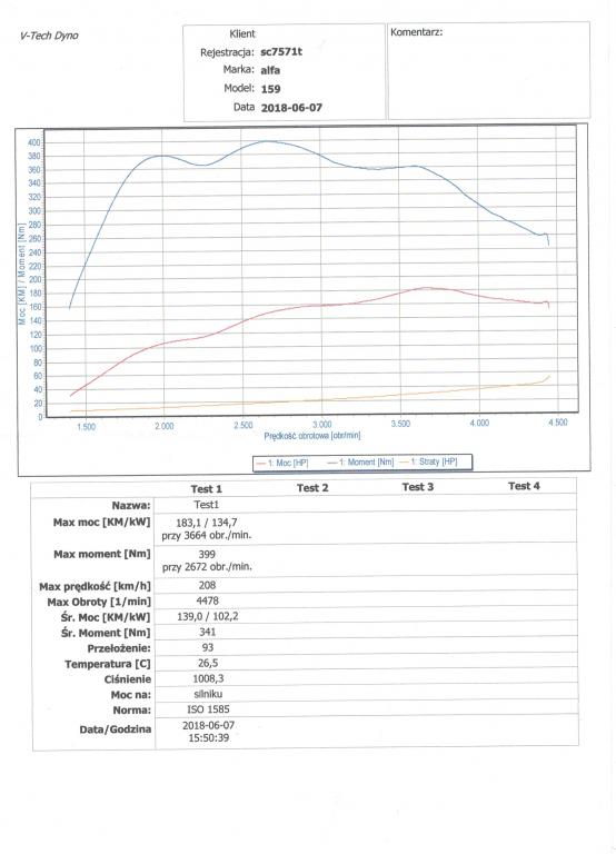

Nazwa:	hamownia.jpg
Rozmiar:	50.5 KB
    Postąpiłem zgodnie z sugestiami i wszystko stało się jasne. Ten typ tak ma i już.
