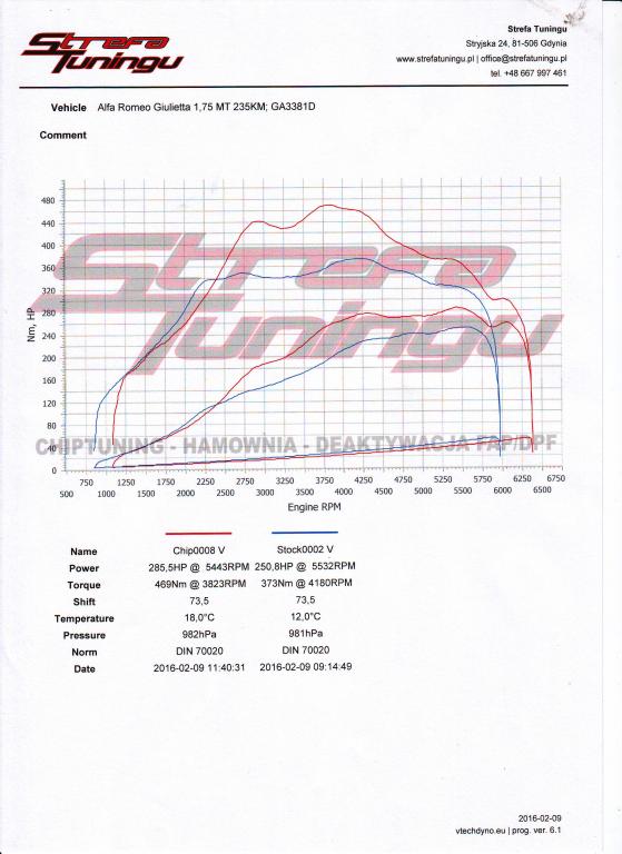

  6. #26
    10 2018
    Giulietta 1.75 2010 r.
    7
    U mnie w QV chip wyszedł jak na załączonym obrazku. Po 2.5 roku nie występują (odpukać) problemy związane ze zwiększonym momentem; co więcej po chipie skład mieszanki spalin AFR pozostał bez zmian. Jedynie problem teraz mam ze sprzęgłem ale to raczej wina jakiejś wady fabrycznej, bo inaczej tego nie mogę sobie wytłumaczyć. Ogólnie to niestety sam chip dużo nie daje, trzeba myśleć poważnie o wydechu plus intercoolerze bo fabryczny nie należy do najlepszych / wydajnych.

  7. #27
    08 2018
    Giulia 2.0 200hp, Giulietta 1.8 tbi
    419
    Czy dobrze widze ze stock mial 250hp i prawie 370nm, to chyba ladny gift od fabryki ?
  8. #28
    10 2018
    7
    Dokładnie, dlatego w innym temacie odnośnie falowania obrotów, opisałem, iż fabryka dała więcej niż "rekomenduje" producent gearboxa
  9. #29
    Użytkownik Znawca Avatar salatin
    04 2007
    ALBA
    Alfa Romeo 166 3.0 V6 Q2 2003,Giulia 2.9 V6 Bi Turbo.155 2.0 16V 97.
    1,370
    Cytat Napisał tzebrowski Zobacz post
    Albo od hamowni.
