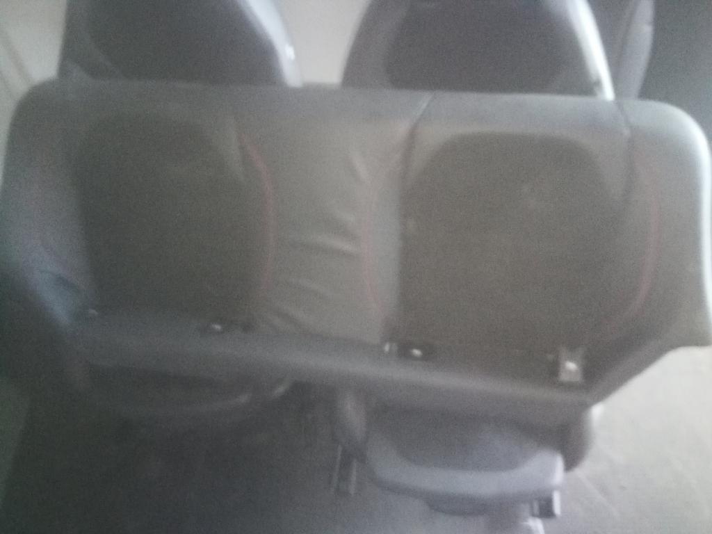

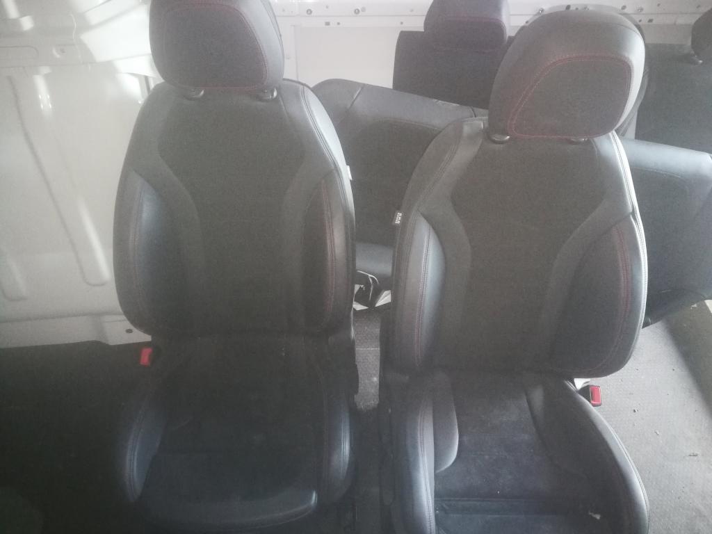

    to sa o takim dokladnie ksztalcie tylko z alcantara w srodku i manualna regulacja.
    nie wyciagalem panelu, ale z tego co widziale w instrukcji banal - podwazasz, wyskakuje, odpinasz. tylko czy to wystarczy? a masz wszystkie wiazki? analizowales schematy? elektryka i podgrzewanie to moze byc gruba robota na wiele godzin, dokladanie wiazek/pinow do wtyczek, lutowanie, aktywowanie czegos w kompie itp. jesli pytasz czy panel sie ciezko wyjmuje to nie wiem czy nie za duza sprawa na pierwszy raz (zgaduje bo nie masz zadnego doswiadczenia) - paneli to sie bedziesz musial nasciagac zapewne. moze lepiej wlasnie fotele manualne, a takie sa te z Q.

    tylko musisz zalozyc naprawe tego przedniego i przerobienie pokrowca tylnego oparcia na skladany (bo taki zapewne masz), zgaduje 1tys koszt?

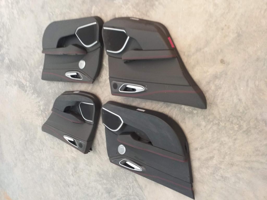

  8. #28
    10,619
    cena 3k jest z boczkami, tu foto:
Nazwa:	20190404_181523.jpg
Rozmiar:	66.6 KB
ID:	256891 i z tego co wiem tez z podlokietnikiekm, fotki nie moge na szybko znalezc, czarny z czerwonymi przeszyciami.
    mysle ze mozesz kupic same fotele tez, bo boczki/podlokietnik sa od drugiego handlarza - kumpla tego co ma fotele. ten drugi mowil ze komplet boczkow+podlokietnik ok 1tys, wiec moze te fotele bys wyhaczyl za ok 2 tys? trzebaby sie upewnic jeszcze jesli chodzi o mocowanie no i poduszki, ale ze zdjec nie widze zeby cos bylo wystrzelone.
