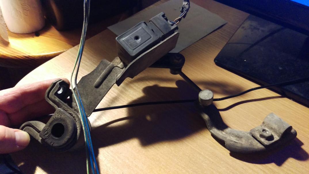

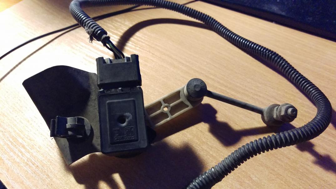

    No właśnie :/ Może ja mam czujniki od innej Alfy?
    Przewody przód tył są prawie identyczne
    Przód:
    biało-zielony
    czarny
    czarny
    niebieski
    Tył:
    biało-zielony
    niebieski
    niebieski
    czarny
    Tak one wyglądają.

    To nie są oryginalne czujniki. Daj mi ich nr to sprawdzę co to.

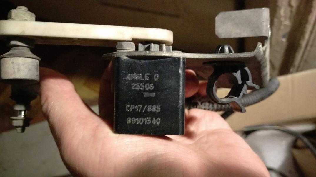

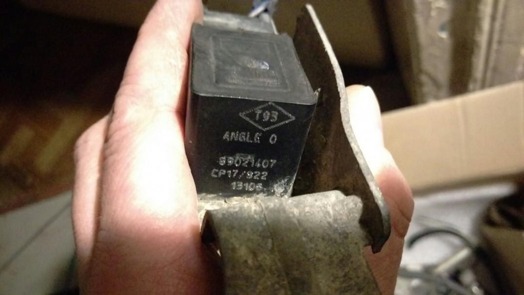

    Mam nadzieję, ze coś widać.

    Renault Megane 2
    Trzeba by je zbadać jaki sygnał podają.
