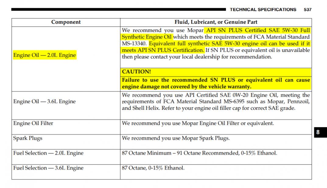

    Zainteresowałbym się jednak DXG 5w30 z licencją API SN Plus. Z uwagi na zjawisko LSPI. Pisałem już gdzieś o tym na forum:
    https://www.forum.alfaholicy.org/giu...ml#post2208700

    Rozumiem. To dwa różne produkty. Nie wiem na których informacjach skupiłeś się.
    DXG zawiera w składzie zarówno bazę syntetyczną grupy IV (PAO) jak i V (AN). FES "tylko" IV. Oba oleje zawierają nowoczesne związki wolframu.
    W DXG interesuje mnie jeszcze niska popiołowość (w kontekście UniAir) oraz oficjalna licencja API SN Plus (niższa zawartość związków wapnia w związku ze zjawiskiem LSPI).
    Jeep w USA doskonale wie w czym rzecz i do bliźniaczej jednostki we Wranglerze rekomenduje 5w30 API SN Plus.
    https://en.wikipedia.org/wiki/FCA_Global_Medium_Engine

    Są dwie wątpliwości _ pierwsza czy silniki GME z serii Giorgio są identyczne z serią Hurricane. Wymiary i skok tłoka to nie wszystko. Teoretycznie powinny być, ale księgowość może mieć inne zdanie. Druga _txt z manuala czytałem kilka razy bez tłumacza Google'a i zastrzeżenie gwarancji na dole przeczy rekomendacji _ brakuje słówka "not" _ chyba że ktoś wyprowadzi mnie z błędu na czym ma polegać "failure to use recommended... .
    Pierwsza uwaga bardzo słuszna, też myślę że to nie jest takie proste. Gdyby silniki były takie same to... nie byłyby różne. W USA mają inne normy paliwa i to może mieć spory wpływ na wymagany olej.
    Co do tłumaczenia - w angielskim nie ma podwójnego zaprzeczenia (nie mieć niczego to to have nothing, nie not to have nothing)
    Jest całkiem proste. Nie wypowiadałem się zakładając identyczność silników. Napisałem, że to bliźniacze konstrukcje. Rzecz w byciu silnikiem turbodoładowanym z bezpośrednim wtryskiem paliwa.
    https://www.oronite.com/about/news/l...-ignition.aspx
