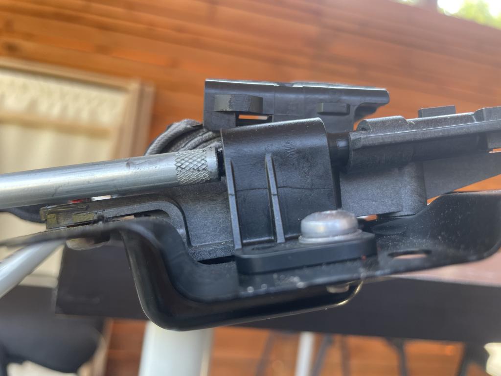

    Domyślnie Giulia problem z szklanym dachem
    Cześć,
    W mojej Giulii od momentu sprowadzenia nie działa szklany dach ani roleta, tylko jeden przycisk powoduje jakąś reakcję, wszystko widać na filmiku. Poduszki nie były wystrzelone, dach jest zamknięty i przylega równo. Czy ktoś wie gdzie może leżeć przyczyna tego problemu?
    Pozdrawiam!

    Mały update:
    Udało mi się naprawić dach, u mnie problemem był mechanizm rolety- prowadnica pękła i linki z dwóch stron się wysunęły. Po wprowadzeniu na miejsce inicjalizacja przebiegła bez problemu, mechanizm dachu działał bez zarzutu.
    Na zdjęciu widać pęknięty plastik i metalową prowadnicę która z niego wypadła. Było tak z dwóch stron, skleiłem to klejem epoksydowym, na razie wszystko dobrze Kliknij obrazek, aby uzyskać większą wersję
