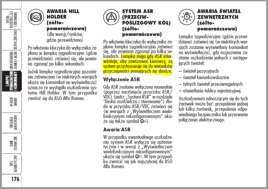

    To jest ikona od ASR, czyli kontroli trakcji - jeśli zaświeca się na chwilę i dzieje się to w momencie utraty przyczepności kół, to informuje jedynie o tym, że system ASR interweniował,
    Wpis Yarka to cytat z instrukcji, który dotyczy lampki na prędkościomierzu (zaznaczone na żółto).
Nazwa:	PrzechwytywanieASR1.PNG
Rozmiar:	160.2 KB
    Ostatnio edytowane przez FXX ; 06-04-2020 o 22:02

    Cytat Napisał FXX Zobacz post
    Ale miga lampka na lewym zegarze (prędkościomierzu), a nie jak wcześniej pisałeś ikona na wyświetlaczu, o którą pytał autor wątku.
Rozmiar:	160.2 KB
    Dokładnie tak. Skopiowałem, aby rozwiać wątpliwości, a tu masz babo placek...
