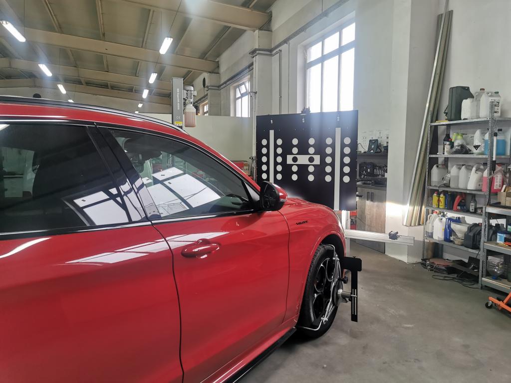

    U mnie nagle nie wiedzieć dlaczego wyskoczył ten błąd private can , jakieś 2 tygodnie po zmianie na eibach, kombinowałem, szukałem, przekodowywałem nic nie dawało, pojechałem na ustawienie do Słupcy k/Wrześni, tam się gość zaśmiał i powiedział że w Alfach/Jeepach to normalne, potrafi nagle wyskoczyć bez żadnych zmian osprzętu, softu czy wypadku, od tak. On kasuje błędy, robi kalibracje systemu, znów kasuje błędy i finito.

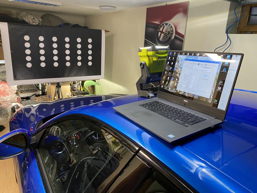

    No i kupa z kalibracją mojego radaru MY20 w serwisie Boscha na ich super hiper drogiej maszynie od Boscha - ponoć walczyli długo ale im nie przechodziła procedura cokolwiek to znaczy. Gość z biura nie wie, rozmawiać na hali z diagnostą nie dał możliwości (bo kupa roboty i presja), proponowałem że przyjadę z AlfaOBD i Autelem i z tego zrobimy to nie ma takiej możliwości bo stanowisko zajęte, a na inny dzień nie byli zainteresowani. No nic, chwilowo spróbuję wstępnie ustawić sam, w garażu zrobię sobie stanowisko i polecę wg procedury. Dzis zatem na zakupy - poziomnica laserowa, dokładne obmierzenie wszystkiego, lustro muszę wykonać z możliwościa precyzyjnego pochylania i zobaczymy czy się uda.

    Gadalem z Patrykiem i mówi spoko, robi jak potrzebuje. Wiem o co chodzi, reflektor z prezyzyjnymi pochylami zrobie jutro i podstawę, sadze ze nic vardziej skomplikowanego niz kalibracja half ktora musialem sam zrobic bo warsztaty czasu nie mialyKliknij obrazek, aby uzyskać większą wersję

    Ja sobie skalibrowałem bez żadnego stanowiska. Po pracy sprawdzałem MESem odchylenie i śrubokrętem robiłem korektę, Po kilku dniach/próbach było idealnie.
