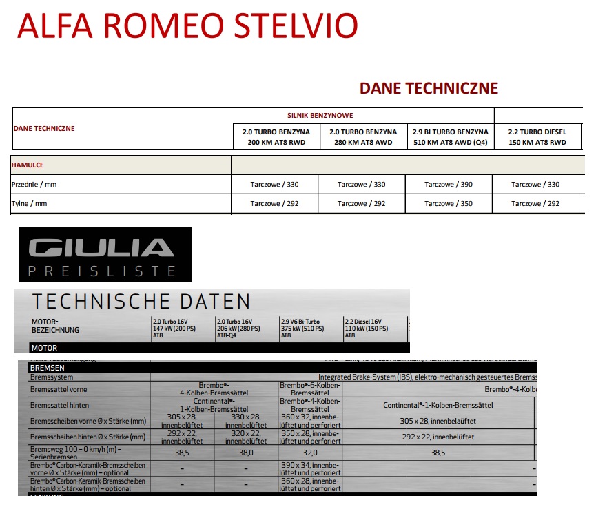

    Koledze nie chodziło o szerokośc felg, tylko o wizualne względy zaciski względem wysokości felgi.
    Mam nawet na sprzedaż 4 szt. 19x9 cali ze wzorem QV/V jak by co. Lada dzień chyba będę wystawiał na sprzedaż.
    Wg tego co podają katalogi, to Giulia na silniku 200 KM ma średnicę tarcz p/t: 305/292 mm - a wiec śmiało mozesz brac 19 cali.
    Dla przykładu Stelvio wszystkie wersje opórcz QV mają 330/292 , czyli też podobnie, tylko przód 1 cal większe.
    Innymi słowy, te mniejsze tarcze Giuli na 19 będzie wyglądała podobnie jak Stelvio na 20.
    Minimalna średnica tarcz z przodu, by to komicznie nie wyglądało to wg mnie:
    min 330 mm = 20 cali felga
    min 305 = 19 cali
    min 280 = 18 cali
    Ciekawe jest to, że wg tego PDF to Giluia 280 KM ma z tyłu większe tarcze niż Stelvio z tyłu?
    http://st.motortrend.com/uploads/sit...de-profile.jpg
    - te z tyłu już są trochę za małe na 20 cali
    Bez sensu to zrobili, zwłaszcza dla wersji 280 KM.
    Z ciekawości sprawdziłem też Giuliettę i ta ma w podstawie 281/264, a dla wersji 240 KM: 330/278 mm.
    Żródła:
    http://www.alfaromeo.pl/content/dam/...I_20171102.pdf
    - tarcze w Stelvio
    https://www.alfaromeo.de/content/dam...Preisliste.pdf
    - tarcze w Giuli, DE, bo w PL brak danych.
