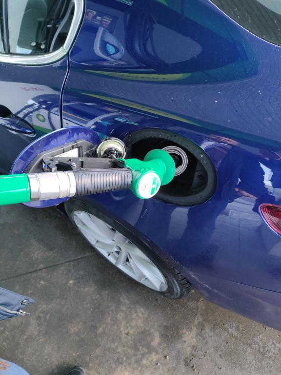

    Cytat Napisał Piterson Zobacz post
    Czołem,
    Tak, problem szczęśliwie rozwiązany. Razem z majstrem wymontowaliśmy pudło i jedyne co mogliśmy zrobić to delikatnie przedmuchać kompresorem ;-).
    Ku naszemu ogromnemu zaskoczeniu pomogło. Od tamtej chwili przestało wybijać jak szalone -> dosłownie dzisiaj pierwszy raz od tamtego czasu (pół roku?) musiałem przy tankowaniu nacisnąć więcej niż raz ;-).
    Pozdrowienia ;-)
Nazwa:	Jak tankować.jpg
Rozmiar:	60.4 KB
    W moim przypadku wymiana pojemnika na opary nie pomogła, ale przetestowałem pozycje pistoletu i pomogło.. tak jak widać na załączonej fotce. (to tak dla potomnych)
    Info z serwisu Zasady w Krakowie.. (serwis Alfy) "mieliśmy kilka takich przypadków z problemem tankowania, ale wówczas wymienialiśmy wlew paliwa, pojazdy były na gwarancji"
