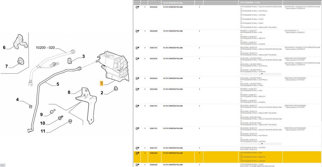

    Obrócenie pistoletu o 90 stopni w lewo lub prawo (poziomo) nie pomaga lub przynajmniej nie łagodzi problemu? Jeśli masz wersję USA to na 90% zapchany filtr par paliwa (schowany w lewym nadkolu, dostępny po zdjęciu koła) - do wymiany.

    to nie jest typowy filtr paliwa w rozumieniu jego działania- to jest pochłaniacz oparów paliwa ( filtr węglowy) jego zalanie może nastąpić poprzez nadmierne tankowanie " pod sam korek"

    Niestety obracanie nic nie pomogło - dalej problem występuje. Rzeczywiście jakiś czas temu gość z obsługi stacji w Katowicach nalał mi całkiem sporo (aż się zdziwiłem podczas płacenia przy kasie że do Julki może wejść tyle paliwa :-) ). Może rzeczywiście ten filtr par jest zalany.
    Sprawdzę filtr i dam znać
