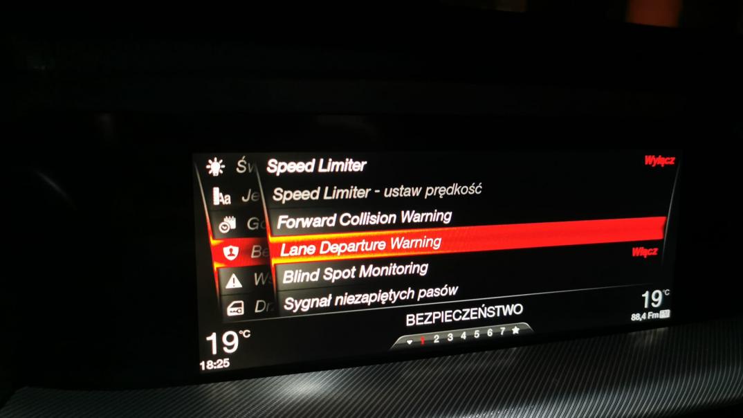

  3. #23
    04 2022
    Stelvio/Giulia USA
    244
    do ldw ustawia sie bit 4 (a właściwie bity 4:3) w 86tym np jeśli było 0D to 1D ( to włączy tez Auto high beam bo żeby samo LDW to robimy 15 w tym wypadku) i ewentualnie widocznośc menu w 126 bity 1:2 np na 00binarnie (2 czułości) czyli np było w aucie A4 to zmienia się na A0.
    I tej informacji było mi też potrzeba - dziękuję.
Nazwa:	WhatsApp Image 2023-01-17 at 18.26.13.jpg
Rozmiar:	52.3 KB
    Czy żeby w MY18 mieć nowy licznik muszę kupić nowy czy da się uruchomić używany ? druga sprawa, czy w MY18 ten licznik jest też powiązany z innymi modułami które będą wymagały zmiany albo aktualizacji ?
    Teraz mam mały piktogram o tempomacie i asyście, a podoba mi się wyświetlanie na całym ekranie.

    Rozumiem, że inaczej się to uruchamia w przed lifcie i po. U mnie w MY21 Byte 86 jest na 0D 126 na A4 ale za to 166 ustawiłem na 10, i LDW pojawił się infotainment i po włączeniu, pokazuje co trzeba na zegarach i ostrzega.
