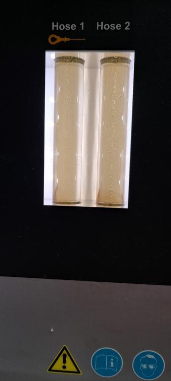

    Silnik pracuje, w skrzyni mieszasz biegami - auto "jedzie na podnośniku. Maszynę włączasz w obieg oleju, miejsce zależnie od auta. Do różnych skrzyń są różne przyłącza/adaptery, czasem trzeba ominąć termostat. Do Giulii jest konkretny adapter, który każdorazowo życzliwie udostępnia mi miejscowy serwis Fiata/Alfy. Na początku procedury podawany jest detergent - taki odpowiednik płukanki w układzie olejenia silnika, tyle, że mniejsza ilość. Tak nawiasem mówiąc, też mają tę usługę w ofercie, od czasu wprowadzenia Giulii/Stelvio do sprzedaży. A tak przy okazji, kiedyś procedura ZF nakazywała wykonać wymianę spuszczając olej "grawitacyjnie", wlać świeży do poziomu max. (czyli ok. 40-45% pojemności skrzyni), przejechać jakiś odcinek (nie pamiętam jaki był określony w instrukcji wymiany), sprawdzić kolor oleju w skrzyni (poprzez upuszczenie), jeżeli nadal nie był taki jak świeży, procedurę powtórzyć. I tak do skutku. Czyli łącznie ok. 4-5 razy.

    Jak silnik pracuje to domyślam się że ta "maszyna" jedyne co robi to jakimś przeplywomierzem mierzy ilość wyplutego oleju i tyle samo podaje na zasysie do skrzyni. Czyli dba żeby ilość w skrzyni była cały czas "wyjściowa". Jeśli tak to jest - to wydaje się to całkowicie bezpieczne. Osobiście tą płukankę bym chyba sobie tylko darował - nigdy nie wiadomo jakie gumo-plastki w skrzyni i jak zareagują z rozcieńczalnikami w tej płukance.
    W tym wszystkim co dziwne to że niby podobno AR nie mówi nic o wymianie a serwis FCA ma jakieś adaptery do tego :⁠-⁠).

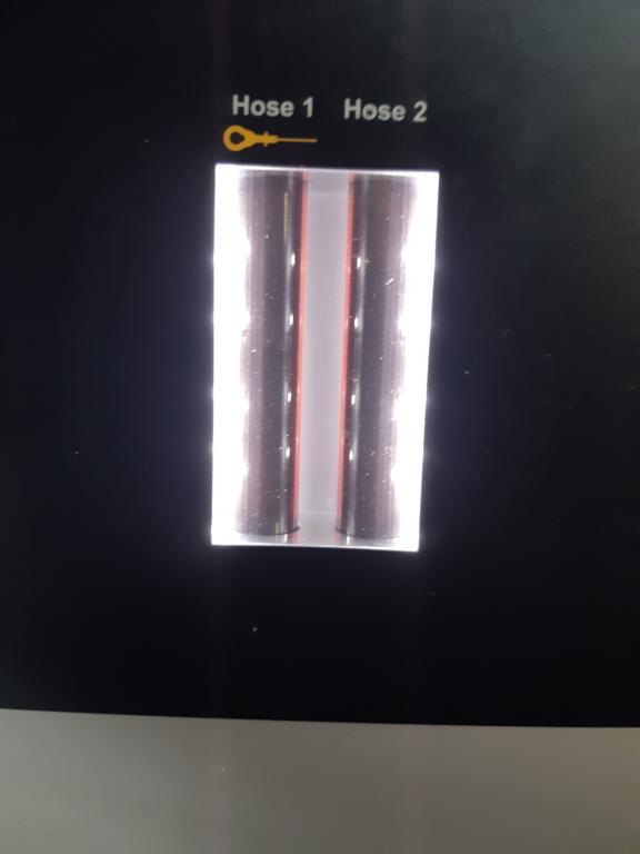

    To jest bardziej skomplikowane niż opisałem, siłą rzeczy w skrócie - maszynę się wstępnie programuje, płukanie, ilość oleju, musi być odpowiednia temperatura. W maszynie jest wziernik, w którym widać na bieżąco czystość oleju - w załączeniu, chyba z mojej Giulii. Zawsze wstępnie programujemy 12 litrów, potem można dodawać jeszcze ile mechanik uzna. U mnie po 60 tys. dodał chyba litr, w Insigni po 260 tys razem poszło 17 litrów. Płukanka jest bezpieczna, to produkt specjalnie do tego celu przeznaczony.
