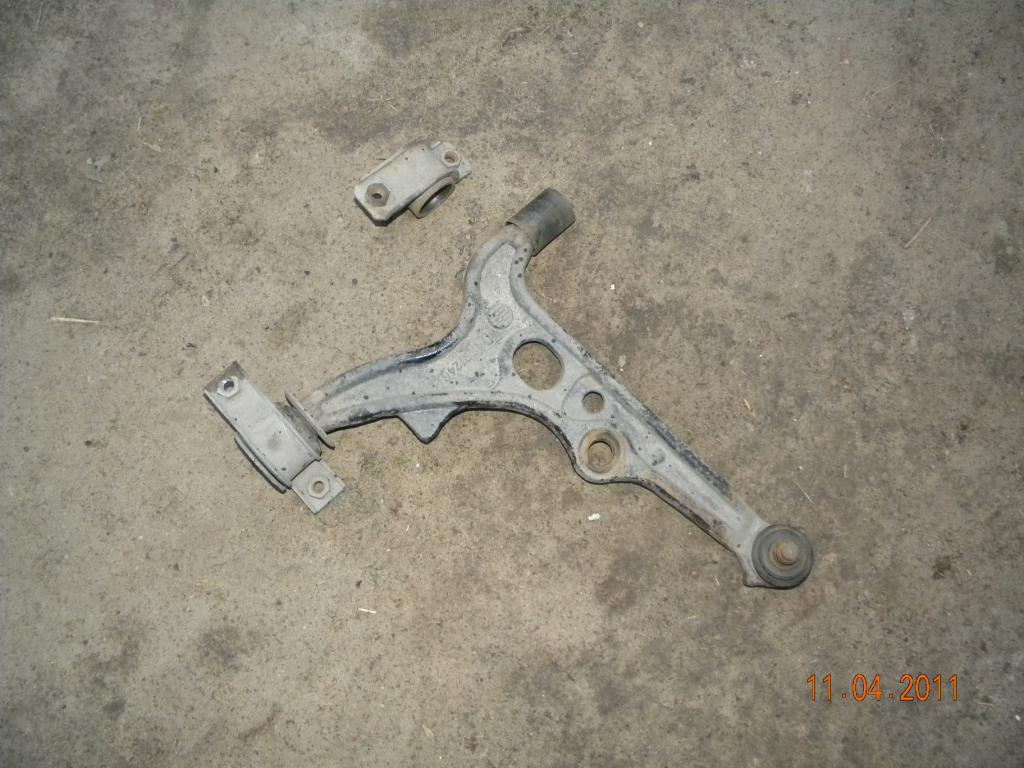

    Sorki za post pod postem ale przy edycji nie mogę dodać zdjęcia. Niby kąt wyszedł minusowy czyli wg AutoDaty mieści się w normie (nie wiem z jakiej książki korzysta warsztat ale według nich jest 2x większy niż powinien być). A tak wygląda wahacz firmy Birth po przejechaniu ~36000 km:

    pokazałbym Ci swoje fabrycznie montowane, które przejechały 103tyś km ale nie mam do nich dojścia gdzieś leża pod domem rodzinnym myślę, że nie warto oszczędzać na wahaczach bo jak kupisz lipny to wymienisz 2 razy a cenowo wyjdzie jak za ten lepszy więc szkoda nerwów ja mam mooga i jestem bardzo zadowolony a kupiłem je w bardzo okazyjnej cenie

    tez zakupiłem mooga, i od razu wszystkie koncówki i drazki, razem z gumami stabilizatora, jak tobic to całosc:p
