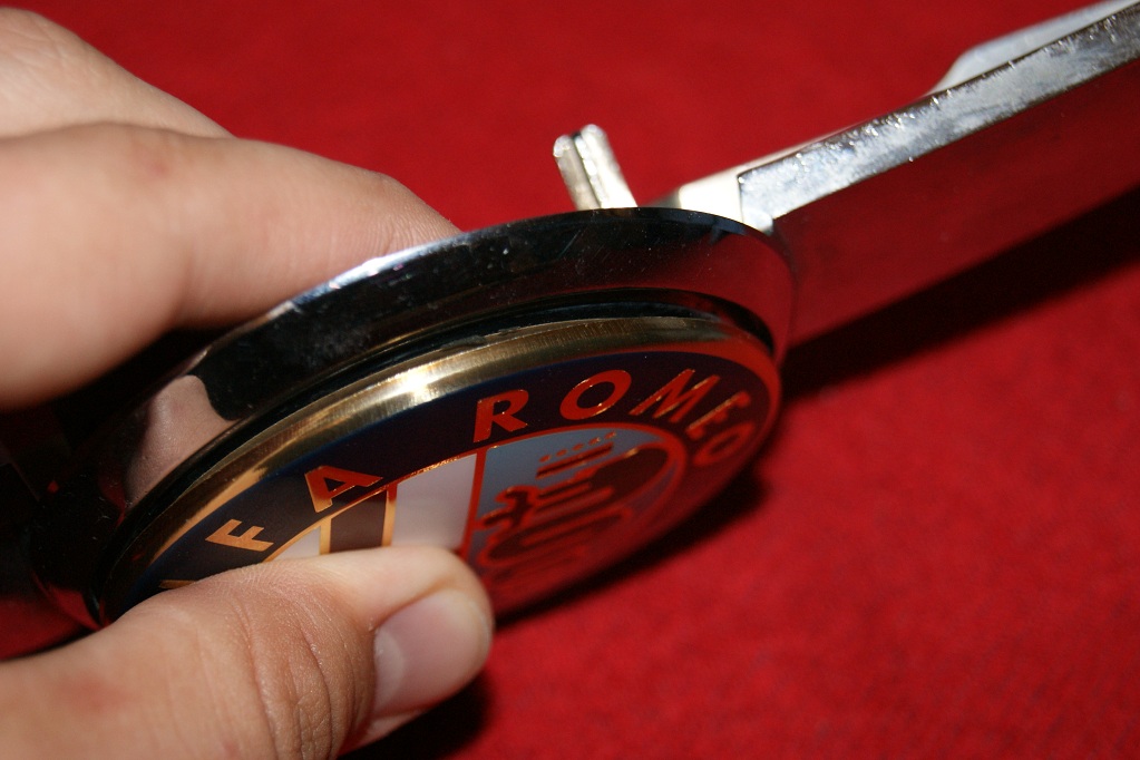

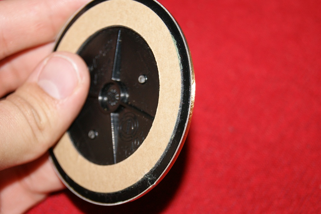

    Średnica jest ta sama, problem polega na tym że logo 159 to cienki kawałek aluminium przyklejony do motylka a logo od 156 jest na plastikowym stelażu przez co odstaje od motylka 159. Jeżeli chcesz to moge ci sprzedać to logo kupione na tej samej aukcji co wysłałeś linka, powiedzmy za 65zł (o ile oczywiście chce ci się bawić w dopasowywanie) Znalazłem swój stary motylek i na zdjęciach widać, pewnie da rade to jakoś zeszlifować ale zajmie to chwile czasu:

    Myślałem, że to logo będzie coś w stylu jak na tych aukcjach:
    http://allegro.pl/znaczek-blaszka-em...154565638.html
    http://allegro.pl/znaczek-logo-emble...149715642.html czyli same baszki i z tego co można dostrzec to są wypukłe. Zastanawiało mnie tylko czy średnica jest ta sama. Jeśli chodzi o Twój znaczek to faktycznie sporo pracy by trzeba było by zrobić i nie wiadomo czy nie uszkodziłbym motylka. Na razie wczoraj zamówiłem naklejki jakieś z allegro bo ciekawi mnie efekt ale znając życie to albo skombinuje te co wysłałem dzisiaj linki lub kupię cały motylek bo wyblakły znaczek przestał mi się podobać, tym bardziej że z tyłu i na kołach jest w kolorze i nie pasuje do reszty. Może ktoś wstawiał loga z tych aukcji do AR159?

    Wg mnie nie ma sensu bawić się z doklejaniem loga z innego motylka, zawsze można coś spie.. i bedą to tylko wyrzucone pieniądze. Lepiej zapłacić ok.180zł i mieć spokój na kilka tys.km lub kupić naklejkę

    Czyli do 156 znaczek składa się z jakby blaszki i na niej jest naklejone logo a w 159 jest jednoczęściowe to już prędzej z tej aukcji by podeszło http://allegro.pl/znaczek-blaszka-em...154565638.html
    Narazie poczekam na naklejki ale już coś mi się ten pomysł nie widzi, a w razie czego pokombinuję z tym co zamieściłem. Gdyby się udało, to zawsze pozostaje satysfakcja z własnej modyfikacjia jak nie to cały motylek. Gdzieś tutaj na forum jeden z kolegów dostał w ASO logo przód+tył za całkiem dobre pieniądze. Albo jakby kupić powiedzmy z 10 takich motylków w ASO to może byłyby tańsze a na forum by się szybko rozeszły. Myślał ktoś o czymś takim?
