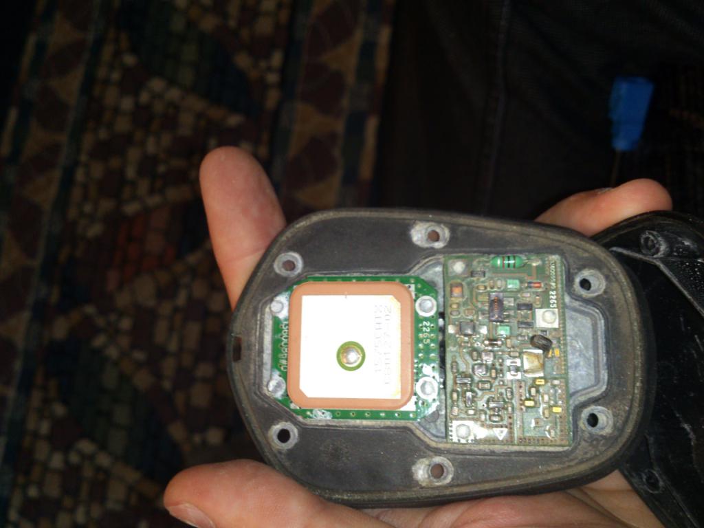

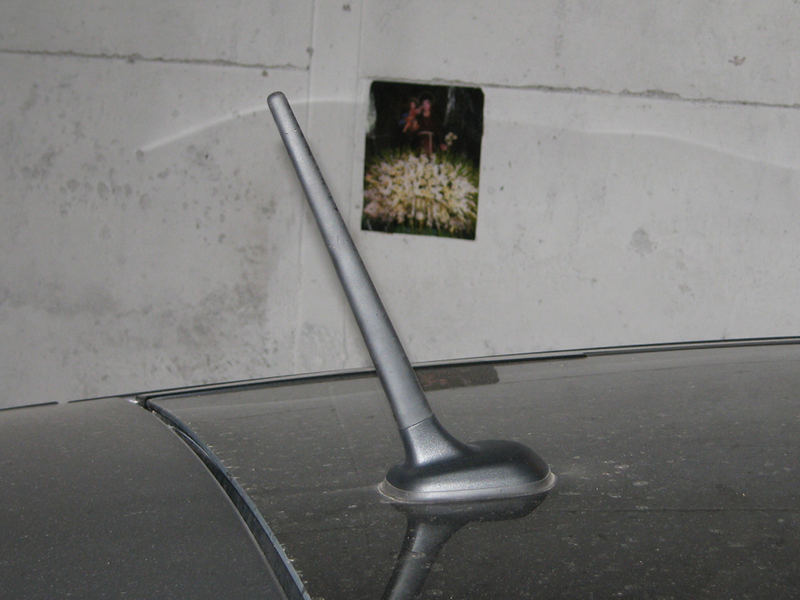

    Koledzy mam problem z anteną, gdyż nie odbiera mi FM, GPS działa. Mam antenę do BLUE&ME NAV taką jak na zdjęciu:
Nazwa:	antennabluemenav.jpg
Rozmiar:	48.2 KB
    Rozebrałem antenę i na płytce od FM widzie jak by coś się spaliło.
    Moje pytania są następujące:
    1. Czy ktoś próbował reanimować płytkę od FM???
    2. Czy ma ktoś nr podstawy bo ja niechcący starłem swój.... :/ i wie ile dokładnie kosztuje?
    3. Czy ktoś zakładał inną antenę typu:
    http://www.masterantena.pl/category/...-gps-gsm-fm-am
    4. Zastanawiam się jeszcze czy nie założyć takiej anteny do samego FM:
    http://allegro.pl/super-antena-na-sz...061820592.html
    Proszę o jakieś porady i z góry dziękuję za pomoc
  2. #22
    Użytkownik Maniak resoraków Avatar Bachus
    01 2012
    TJE
    AR 159 1.9 16v
    45
    Podstawa anteny do wymiany. Miałem identycznie u mnie. Czasami pali się coś na płytce i przestaje działać radio. Sama podstawka około 350 PLN w serwisie

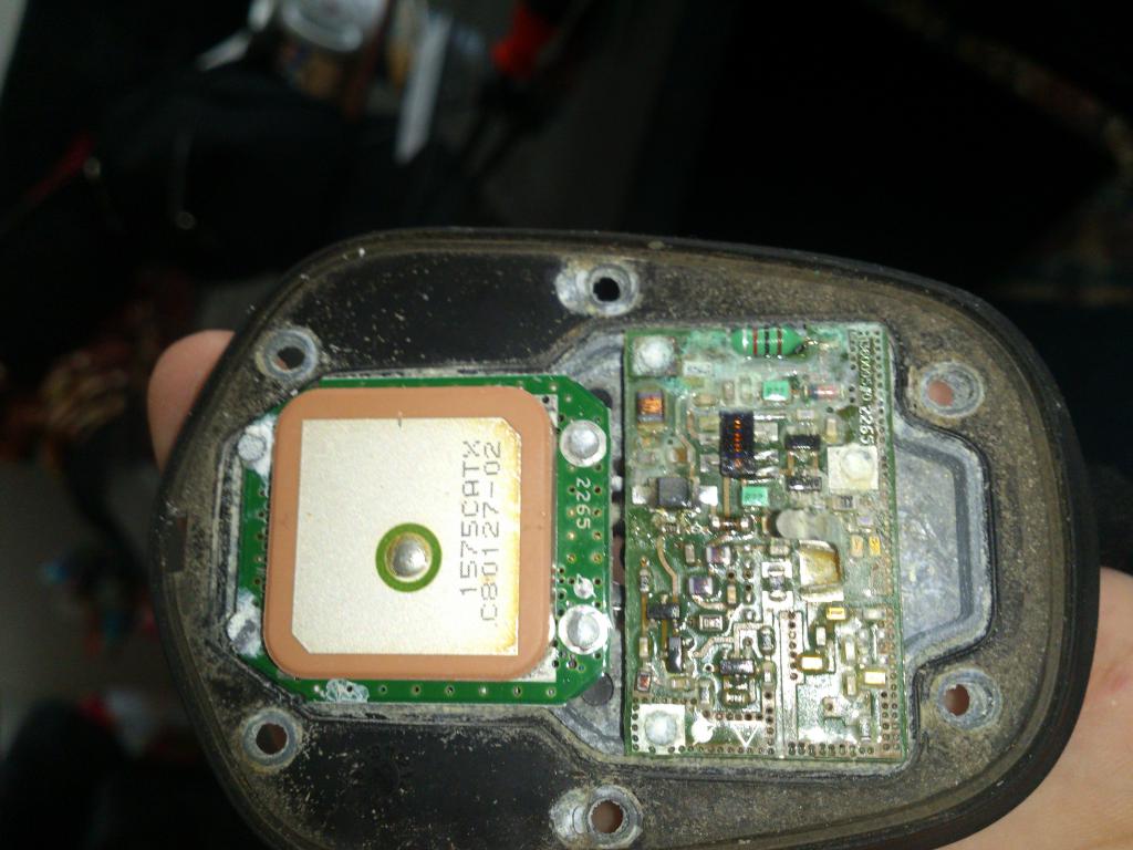

    Udało mi się naprawić antenkę, zdjąłem ją Twoim sposobem, klucz to nie 24 a 22
    Po zdemontowaniu rozkręca się podstawke odkręcając 6 śrub
    Powinni kogoś zastrzelić za izolacje elektroniki od wody!
    Żadnej uszczelki, nic....
    Jak widać na zdjęciu płytka jest cała zaśniedziała, czyścimy ją dokładnie np szczoteczką do zębów i jakimś płynem do czyszczenia elektroniki,
    Następnie czyścimy delikatnym papierem ściernym blaszke która wystaje z płytki oraz podstawke anteny, styki pryskamy sprayem do poprawienia styku, składamy i antenka działa
