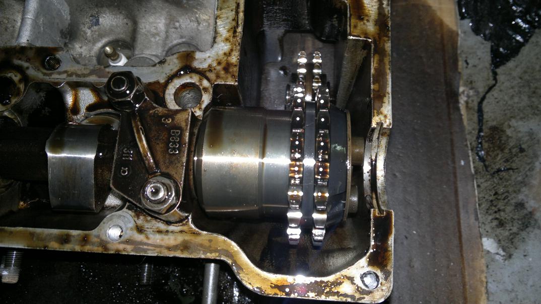

    Dokonałem oględzin rozebranego silnika 1.7 i to zaczyna być skomplikowane.
    Wymiar zaworów 44/38 mm (jak w 2.0)
    kolektor wydechowy - średnica wewnętrzna 35,5 mm (jak w 2.0)
    kolektor dolotowy - w wąskim miejscu (nie jest okrągły) - ok. 35,5 mm
    Wymiary wałków - mam kłopot, chyba wychodzi mniej niż w 2.0 (zamiast 11,5 mm na dolocie jest około 10,5 mm a na wydechu zamiast 10,1 mm jest ok. 9,5 mm) - ale mam kłopot z dokładnością pomiarów, bo wałki nie są jeszcze wyjęte.
    Ale najlepsze jest to:
Nazwa:	n8 005.jpg
Rozmiar:	114.2 KB
ID:	39936Kliknij obrazek, aby uzyskać większą wersję
Nazwa:	n8 006.jpg
Rozmiar:	101.0 KB
    To mi wygląda na wariator. Już przez chwilę myślałem, że to nie jest 1.7 tylko 1.8, ale zmierzyłem średnicę cylindra i wychodzi ok 83,4 mm, w żadnym razie 84 mm jak w 1.8.
    No to pomóżcie koledzy, bo ja już jestem kompletnie zagubiony - przecież 1.7 nie ma wariata?! No ale przy ok 3.000 obrotów w czasie jazdy czułem "kopa".

    po prosu trzeba by hamować 1.7 i 1.8 z odpiętym solenoidem i przyjrzeć się wykresom, wszystko wtedy będzie jasne

    No a co to jest to na zdjęciach?

    http://allegro.pl/alfa-romeo-155-1-7...951198821.html
    tu nie ma wariatora, masz coś pomodzone w tym silniku.
    Wałki pewnie ktoś wcześniej wrzucił od 1.8/2.0.

    Jak tak na to patrze, to przypomina kształtem wariator, ale z drugiej strony, nie wygląda 100% jak wariator
    1mm wzniosu to nie tak mało, jeszcze do tego inny zbieg, nabieg, kąty i jest różnica
