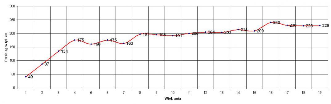

    Wiem, że już było, ale wkleję ponownie (może nie wszyscy widzieli).
    Wykres przedstawia średni przebieg samochodów używanych na allegro...
