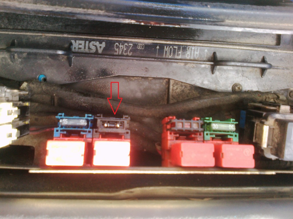

    Nosz cholera, już zgłupiałem. Danus, tak nie wprost zasugerowałeś że to jednak elektryka, stwierdziłem że dam belli jeszcze swoje 15 minut i dobrałem się znowu do bezpieczników na podszybiu.
    Wcześniej popróbowałem odpalać i nasłuchiwać, po przekręceniu kluczyka nie było słychać kompletnie nic. Tzn. wiadomo jak biorę na zapłon to się załącza wszystko po kolei, ale jak zaczynam kręcić to totalnie nic. No to wziąłem się za te bezpieczniki.
    Dostęp jest taki sobie ale wlazłem na silnik i rozgrzebałem tam wszystko. Oczyściłem styki i wypsikałem wszystko kontaktem. No i zgadnijcie co . Zaczęła palić małpa.
    Wydaje mi się że wina jest po stronie tej takiej dziwnej diody w obudowie bezpiecznika, poniżej fotka.
    Ona jest na wysokości drugiego czerwonego przekaźnika od strony prawego koła. Jak ją wymontowałem to auto kręciło ale nie zapalało, jak ją montowałem to nie kręciło. jak ją wypsikałem i wyczyściłem styki i gniazda to pali na dotyk.
    Wie ktoś może co to za diodka, jaką rolę pełni w rozruchu auta? W razie czego profilaktycznie ją wymienię jak się dowiem co to jest i gdzie to dostać.

    Na opisie schematów dioda opisana jest jako M11. Jest ona pokazana w drugiej części schematów pod przekaźnikiem J10. Wypinając ją zrobiłeś przerwę w obwodzie cewki przekaźnika J10, odcinając zasilanie większości czujników i wtrysków.
    Jeśli dioda ta ma zwarcie, to może zakłócać pracę przekaźnika od rozruchu poprzez podniesienie napięcia na złączu jego masy, co powoduje zbyt małą różnicę potencjałów, aby go wyzwolić. Jeśli masz miernik, to możesz ją sprawdzić.

    Zrobiłem jazdę próbną i odpala bez problemów, nie wiem o co chodzi, chyba ta dioda jednak, bo poprzednio czyściłem tylko przekaźniki. Diodkę jutro zmierzę co tam się na niej odkłada, to jest jakiś Zener chyba?
    Mam tylko zagwozdkę bo z tego co piszesz jakby się dioda wysypała to bym miał zwarcie permanentnie, a po moim pogmeraniu (wyciągnięcie, czyszczenie styków, montaż) wszystko działa. A z drugiej strony skoro nie było styku to było rozwarcie - wtedy powinien kręcić i nie zapalać (jak przy wyjętej diodzie). A on wcale nie kręcił.
    No nic, będę miał na nią oko, na razie się wstępnie cieszę że zostało mi w kieszeni 400+ PLN bo już się szykowałem na wymianę rozrusznika i cholera wie czego jeszcze .

    Już zgłupiałem, to raczej rzeczywiście nie ta dioda. Sprawdziłem, nawet jak nie odpala to po przekręceniu kluczyka na diodzie jest normalnie spadek napięcia 0.7V (poprawny, jak to u diodek krzemowych). Sama dioda wygląda na sprawną, przewodzi w jedną stronę. Zresztą podmieniłem ją na podobną ze swoich zasobów i też nie odpalił.
    A jak bujnę autem parę razy to w końcu odpala, co to może być za badziewie?...
    Przekaźniki zamieniałem miejscami i bez zmian, więc to raczej też nie przekaźnik.
    Edit: Acha, no i jak nie odpalał i wyjąłem diodę to też nie zakręcił, totalnie zero reakcji. Za dużo tu się przypadkowych rzeczy dzieje, najlepiej by było poczekać aż padnie do końca, ale wtedy może być trochę stresu.
