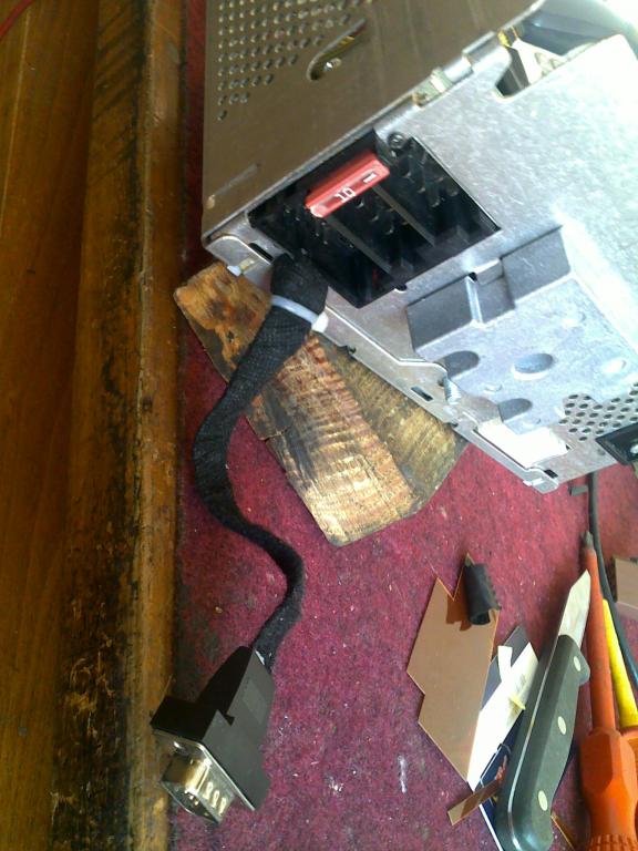

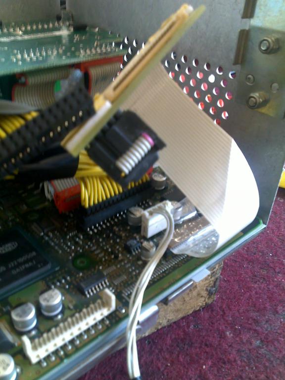

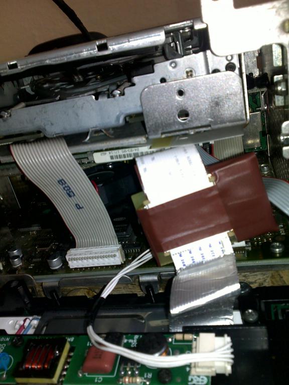

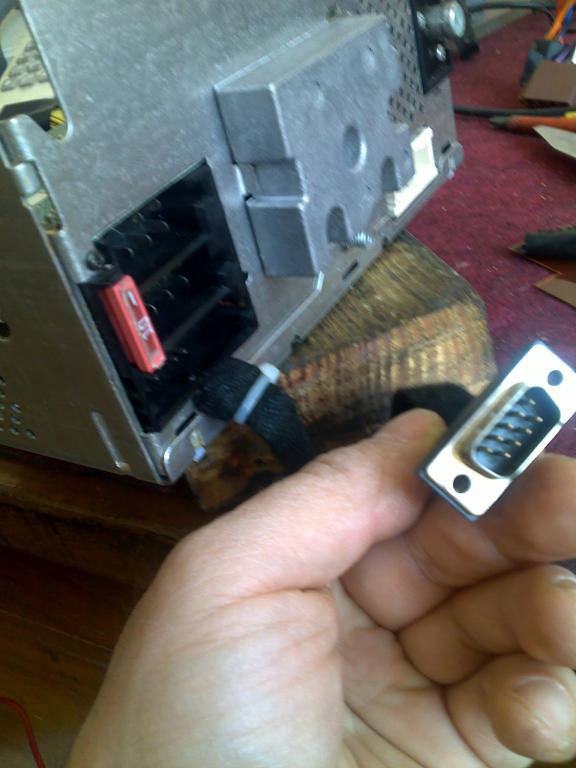

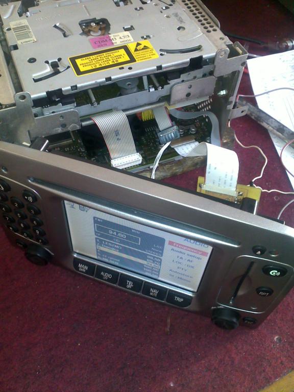

    Spocik jak najbardziej wskazany ..ale daj mi najpierw czas na dokończenie .Dziś chcę podpiąć zewnętrzne dvd po wyjściu rgb...zobaczymy czy da się zaoszczędzić kasę na konwerter.Jeśli pójdzie z wyjścia scart to wystarczy kupić jakiś złom na allegro za 50 pln który ma wejście composite / dla kamery / możliwość podpięcia np. usb z mp3 itd.Jak na razie to udało się skręcić connecta z dorobioną z tyłu wtyką na eksperymenty .Oto kilka zdjęć jak wyszło Kliknij obrazek, aby uzyskać większą wersję

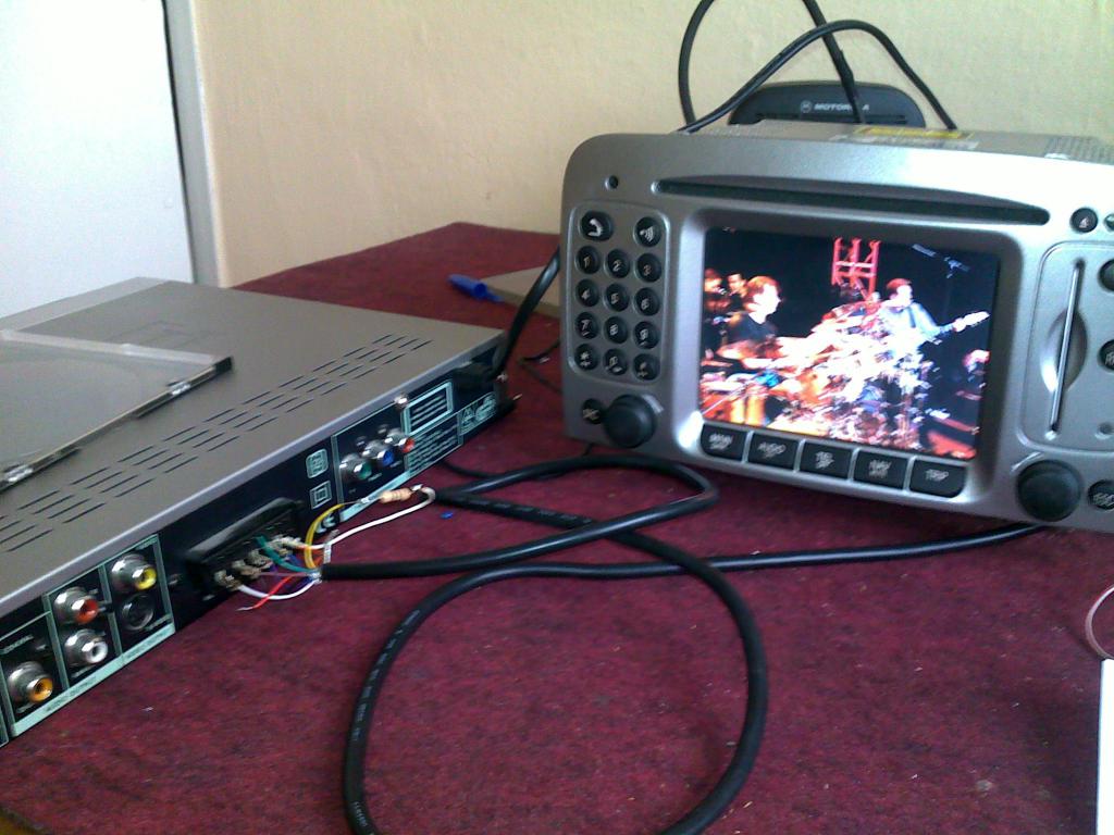

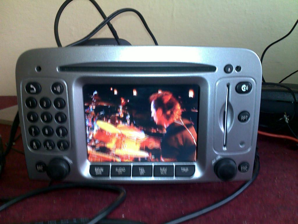

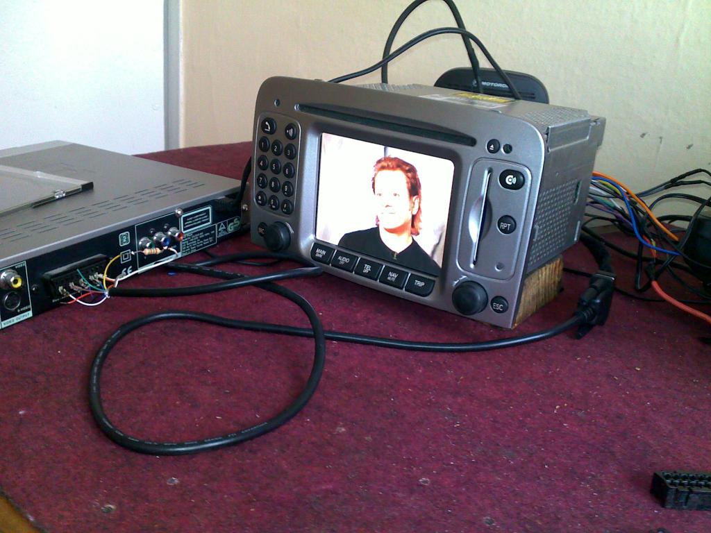

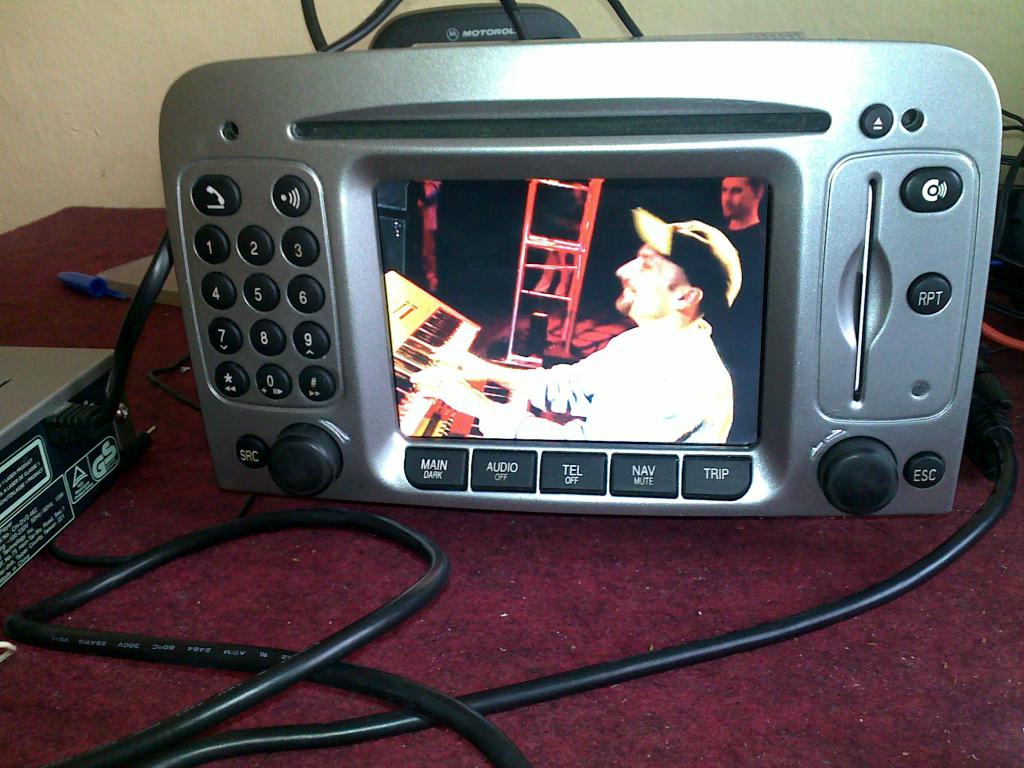

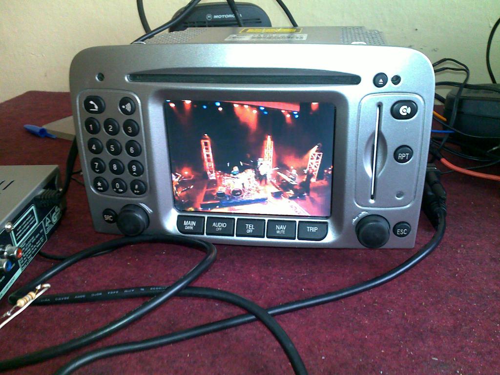

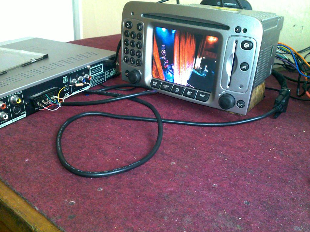

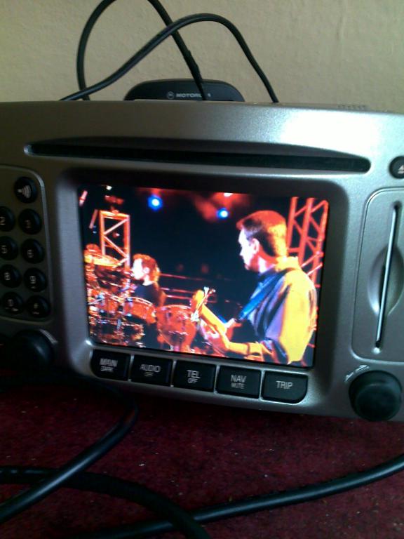

    dziś podłączyłem jakieś stare dvd .. oto efekty

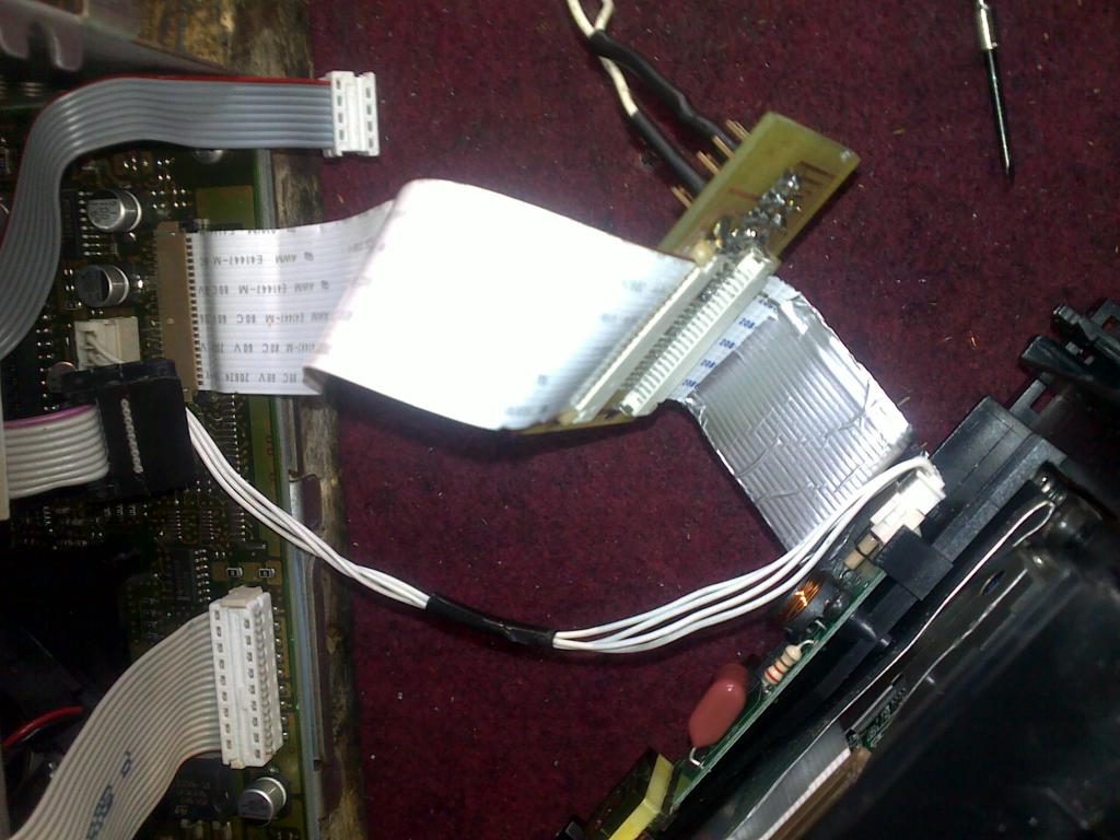

ID:	47003 podłączenie płytki wpiętej w taśmę ekranu daje nam możliwość podpięcia sygnału RGB i jego synchronizacji,oraz istnieje możliwość podając masę na odpowiedni styk zamiany systemu z PAL na NTSC , odwrócenia obrazu / pomocne w przypadku kamery cofania / oraz przełączanie wejścia..czyli czy obraz z nawigacji czy z wejścia rgb.Teraz jest pytanie czy ma sens budowanie czy kupienie / od 280-350 pln / jakiegoś konwertera jak można za tanie pieniądze kupić cokolwiek co ma wyjście rgb / scart / i podłączyć do naszej nawigacji.Zainteresowanych płytką proszę pisać na priva..jak uzbiera się Was kilka osób i ustalimy jakąś cenę to poproszę kolegę co ma zakład rtv może ruszy z małą produkcją.
    Zostaje jeszcze kwestia sygnału audio..muszę to przemyśleć gdyż podpięcie się pod zmieniarkę i zwarcie DATA nie daje efektu..nie przełącza na zmieniarę.Myślałem że poprzez can jest opcja uruchomienia ..ale wyczytałem że zwarcie daty nie powoduje widocznej zmieniarki w systemie.Pozostaje jak w linku w jednym z pierwszych postów podłączyć oryginalną zmieniarę i podzielić sygnał ..dorobić aux.
