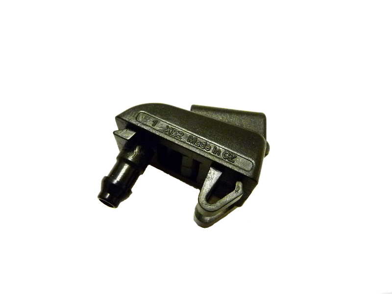

    Jesienią przerabiałem temat, bo nie dałem rady regulacji spryskiwaczom fabrycznym. Zmieniłem dysze na takie Kliknij obrazek, aby uzyskać większą wersję
Nazwa:	1Z0955985.JPG
Rozmiar:	65.5 KB
    Są to oryginalne dysze od skody Octavii II. Poza tym, że są mgłowe to,mają najważniejszą cechę regulacja wysokości, ponadto niewiele kosztują i dostępne praktycznie w każdym salonie skody. Minus jest taki, że to nie jest plug&play, trzeba troszeczkę przerobić otwór w podszybiu. Po zamontowaniu stwierdzam, że ich zasięg obejmuje prawie całą szybę, no i wycieraczki od razu pracują na zwilżonej szybie. Trzeba tylko uważać z odpowiednim ustawieniem, pod kontem montażu równolegle do długości samochodu. Można nawet lekko skierować je ku środkowi, wtedy unikniemy pryskania poza obrys szyby po bokach, bo zasięg wachlarza strumienia płynu jest bardzo szeroki.
    Dla zainteresowanych podaję kod fabryczny 1Z0955985

    Kolego jaruh możesz wstawić fotkę jak te dysze po zamontowaniu u Ciebie wyglądają??? dużo trzeba powiększać otwór na podszybiu?? wstaw fotkę zobaczymy jak to wygląda
    Dziś wieczorem wrzucę na forum, jak wrócę z pracy cyknę kilka fotek.
