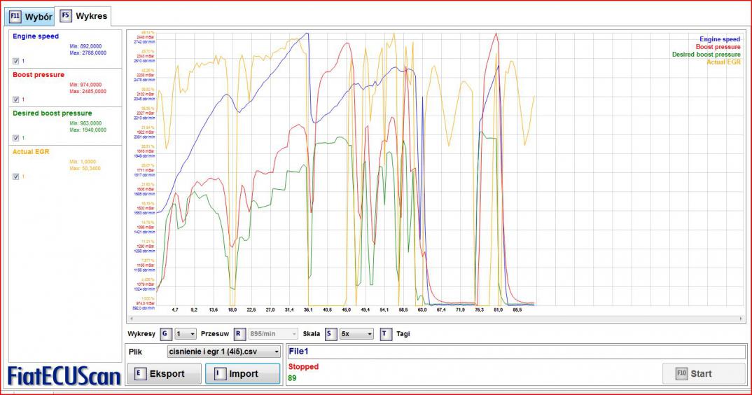

    Wczoraj przeczyściłem dla zasady egr, czujnik ciśnienia i przepustnicę, ale po dzisiejszym teście nadal przeładowanie. O To jakie wykresy dziś zrobiłem:
    Pierwszy wykres: jazda na 4 i przy 80km/h pedał dość mocno do dechy i potem wrzuciłem 5 i trochę pocisnąłem , ale niestety musiałem już hamować:/

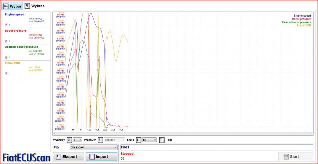

    i drugi wykres tak jak zalecaliście na 4 przy 80km/h pedał w podłogę i potem pi pi (MCSF) który ustępuje po zwolnieniu gazu:

    Trzeba było jechać na 4-ce do czerwonego bez zmiany na 5.
    Tak, grucha znajduje się, można powiedzieć na turbinie na wprost wiatraka.
    Tu "grucha" jest na środku http://allegro.pl/alfa-romeo-1-9-jtd...334283934.html
    Z wykresów dokładnie widać, że idzie poza limiter, więc nie ma już co się znęcać nad silnikiem. Po zachowaniu wydaj się, że to zapieczenie łopatek. Gdzieś w pewnym punkcie na chwilę się przycinają i za wolno wracają. Jednak zawsze istnieje prawdopodobieństwo, że to wina jakiegoś zabrudzenia w overboost. Czyszczenie overboosta jest zdecydowanie mniej pracochłonne niż ściąganie turbiny. Możesz więc zacząć od tego. Od gruchy idzie przewód podciśnieniowy właśnie do overboosta. Małe czarne, plastikowe z dwoma wyjściami na wężyki i jedną wtyczką. Takie coś: http://allegro.pl/elektrozawor-turbi...485777292.html
    Co do Twojego wnioskowania, to prawie dobrze wnioskujesz ale jest to związane nie tyle z obrotami a obciążeniem i czasem przeładowania. Błąd będzie najczęściej wyskakiwał przy największym obciążeniu turbiny (czyli wysoki bieg i rozpędzanie. większość spalin dmucha w wirnik) i przy dłuższym czasie. Aby go wywołać przeładowanie musi też chwilę potrwać (chyba koło 5 sek). Jeden krótki pik tego nie spowoduje.
    Pamiętaj tylko, że FES nie dokonuje pomiaru ciągłego. Dla tego to co masz na wykresie nie do końca musi odzwierciedlać to co jest faktycznie. Jeśli masz odczyt 2503 mBar, to wcale nie znaczy, że chwile przed lub po nie było 2600.
