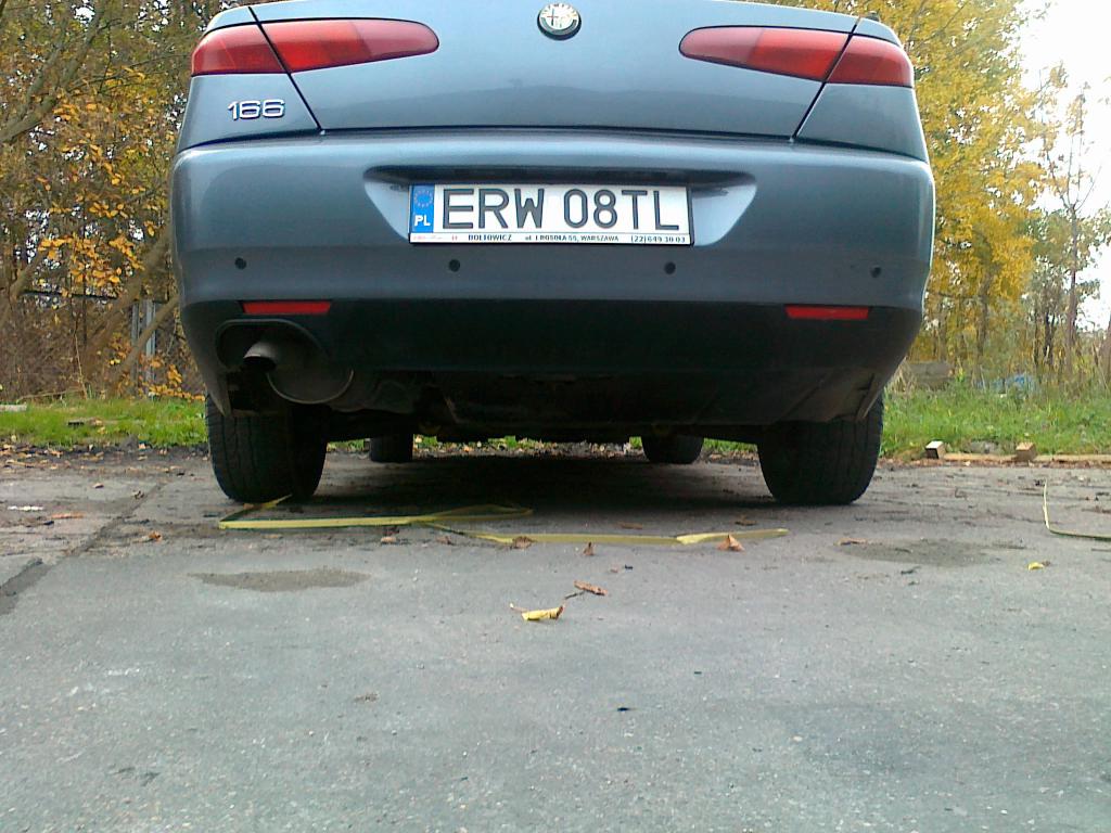

    ja właśnie dzisiaj także zrobiłem tył (strona prawa bo lewa i stoi prosto i luzów brak). Postanowiłem zmienić wszystko kompleksowo ,poszły tuleje 3 na dolny wahacz,banan ,drązek ten prosty i łącznikiczki i efekt jest taki że koło dalej stoi tak \ . Prowadzi się dobrze (lepiej niż przed wymianą) i nie puka ale nie stoi prosto. Jutro jade na geometrię ale czy ona coś zmieni ?

    Koła powinny stać prosto, a tuleja przy piaście jest pływająca??

    jest pływająca http://allegro.pl/tuleja-zestaw-napr...735403472.html mam taki zestaw,do każdej 166 kupowałem od tego gościa . A co do stania to teraz koła stoją tak samo ( lewe i prawe ),bo przed wymianą prawe leżało ,ale idelanie w pionie to one nie stoją na pewno

    wiesz zdjęcie które wstawiłem, nie widać na nim tak bardzo dobrze ale ja odnoszę wrażenie że nawet ciut schodzą sie dołem do środka ale to tylko złudzenie poziomica wszystko wyjaśniła.
