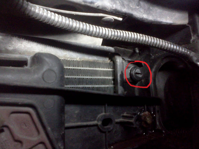

    dzis szukałem tych odpowietrzników i niestety nie mogę znaleść czy ktoś przybliży ich umiejscowienie ?

    U mnie w lewym górnym rogu (patrząc na przód auta) na chłodnicy znajduje się taki korek odkręcany płaskim śrubokrętem:

    i drugi taki jest na rurze gumowej ? Jarzyn dzięki za foto !

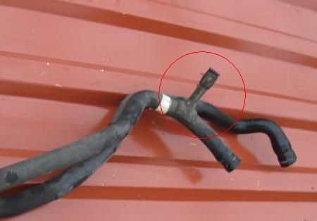

    W 147 odpowietrznik w chłodnicy nie jest na płaski śrubokręt tylko wystaje z niego "uchwyt" płaski, za który można złapać palcami ale umiejscowienie to samo.
    Z węża wychodzi pionowo na jakieś 10cm wężyk o mniejszej średnicy z okrągłym, plastykowym korkiem. Jak zajrzysz od góry na wysokości termostatu to powinieneś go zobaczyć. Jest jakby pod spodem a wężyk odpowietrznika wychodzi pionowo do góry.

    Ale to nie jest odpowietrznik chłodnicy tylko nagrzewnicy. Odpowietrznik chłodnicy jest na chłodnicy. Tak dla uściślenia
