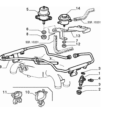

    czujnik położenia wału jak nie działa powinien wyskoczyć na kompie prawda? tak samo regulator ciśnienia paliwa? (jest coś takiego? jak jest to gdzie szukać?)

    Cytat Napisał Tomakt Zobacz post
    Elektronika nie jest w stanie zdiagnozować uszkodzenia regulatora. A znajduje się on pod kolektorem ssącym. Łatwo dojść po przewodach paliwowych. Obok niego mocowany jest tłumik drgań/tłumik pulsacji par paliwa, który wygląda niemal identycznie
    regulator nie ma nic wspólnego z komputerem czy jakimkolwiek czujnikiem jest na końcu listwy wtryskowej. Podejrzewam że to może byc problem z czujnikiem temperatury silnika ten na komputer
    Cytat Napisał saroo Zobacz post
    ten znowu mnie przedrzeźnia
    tłumnik drgań przepływu paliwa ( nie oparów)

    a jakie są objawy złej pracy takiego regulatora?
    jakie są objawy złego tłumika drgań paliwa?

    Chodzi tu o regulator ciśnienia paliwa, tłumikiem sobie głowy nie zawracaj. uszkodzony regulator cisnienie paliwa kieruje paliwo wężykiem podcisnieniowym prosto do kolektora ssącego

    Cytat Napisał 75andrew155 Zobacz post
    Miałem tak w 1.8.Uszkodzona membrana w regulatorze przepuszczała wachę właśnie do kolektora ssącego,przez co bardzo ciężko było auto uruchomić,ale udawało się.
