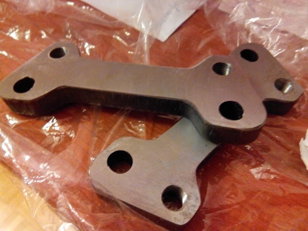

    Akurat był to moment kiedy skończyły się nam adaptery i szukaliśmy nowego wykonawcy.
    Teraz mamy kilka kompletów adapterów i 2 lub 3 komplety zacisków czekających na malowanie itd.

    adapter jest stosunkowo łatwy do wykonania bo wszystko się bardzo ładnie układa na piaście. Ja za swoje płaciłem 400zł. Zaciski do wyrwania za ok 500zł komplet - a reszta taka sama jak zawsze, klocki wchodzą te same co w 166.

    Zaciski brembo od 166-tki na tarczy z GTV 305mm, po pierwsze nic nie trzeba kombinować z otworami i można jeździć na 16-tkach (mam telefony więc bez dystansu się nie obejdzie) jak dojdą graty to pomiary i w pewnej firmie będzie gotowy wzór do wykonania adapterów (dobre i w przyzwoitych pieniądzach- prawda Krusz? )
